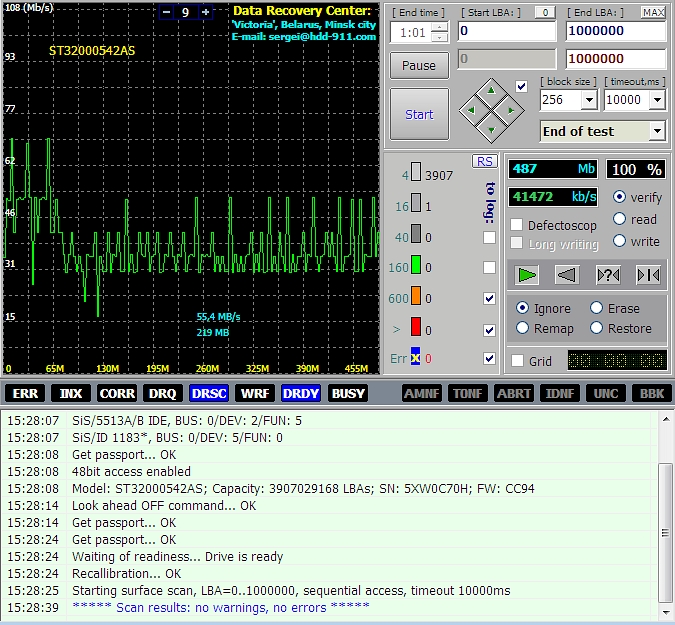

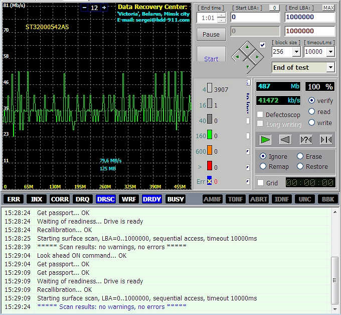

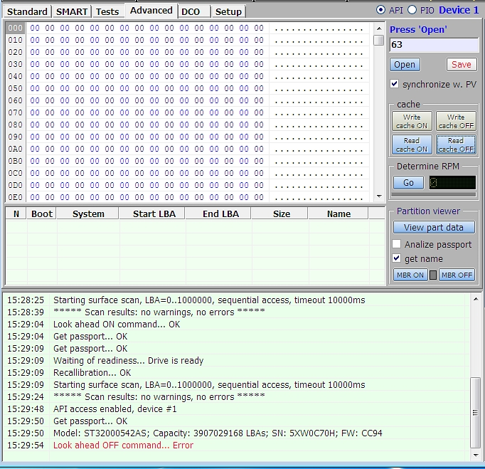

На скрин-шотах:
1. Сообщение об ошибке. Появляется на всех дисках в режиме API.
2. Верификация после включения кэша("не тронутый" ничем не отличается);
3. Верификация после отключения кэша;
Хронология скрин-шотов обратная.
nso писал(а):
А что, когда-то бесплатная Виктория добавляла непосредственно в дефект листы?
А что, есть платная Виктория с функцией "работаю с любыми служебками"?
Комментарий к файлу: ошибка
ERR.jpg [ 435.87 КБ | Просмотров: 1201 ]
Комментарий к файлу: ON
ON.jpg [ 379.47 КБ | Просмотров: 1201 ]
Комментарий к файлу: OFF
OFF.jpg [ 379.67 КБ | Просмотров: 1201 ]
