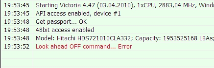

Сообщение об ошибке. Появляется на всех дисках в режиме API.

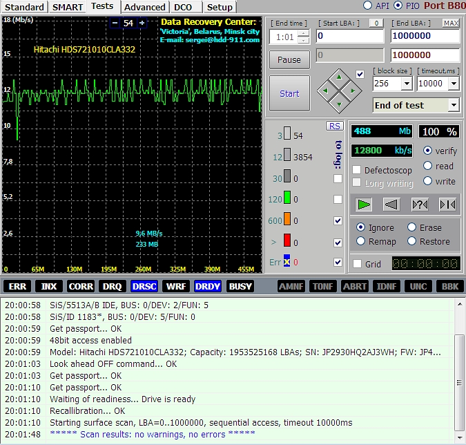

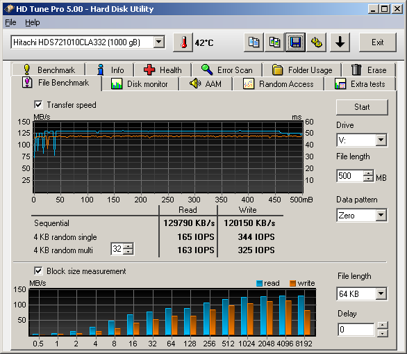

Отчего бы не привести картинки для тематического HDS721010CLA332, ведь и наши результаты противоречивы именно для этой модели?

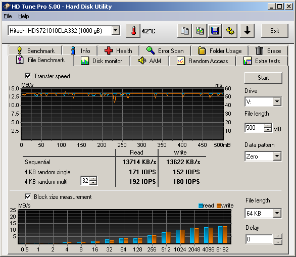

2.2. Полагаете хорошим выбором верификацию (без передачи данных через интерфейс) именно в качестве теста включения-отключения кэша,тогда как включение-выключение кэша относится к передаче через интерфейс? Раз уж команда выключения принята к исполнению, диск исправно будет исполнять каждый новый запрос на передачу по интерфейсу так, будто данных в кэше нет, в том числе когда суслик они там есть! Диск не прекращает читать-писать в кэш, даже когда вы выключили его командой.
Комментарий к файлу: HDT FileBench RD&WRcachesOFF @20111229_21-14
HDS721010CLA332 HDT FileBench RD&WRcachesOFF @20111229_21-14.png [ 30.57 КБ | Просмотров: 4631 ]

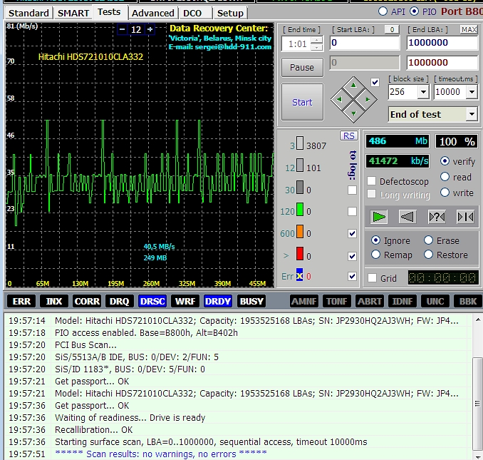

Комментарий к файлу: HDT FileBench RD&WRcachesON @20111229_21-17
HDS721010CLA332 HDT FileBench RD&WRcachesON @20111229_21-17.png [ 33.29 КБ | Просмотров: 4631 ]

Чтобы цитата была полнее, скину еще скрин-шотов. Так вот, тест другого дал несколько иные результаты:
1. API: отключение кэша завершилось ошибкой (теперь хватит для утверждения "все"?);
2. Отключенный кэш действительно понизил скорость при верификации (см. скрин-шоты).
Только как же тогда быть с "неправильным" тестом?

Комментарий к файлу: ошибка в режиме API
hitachi.jpg [ 61.06 КБ | Просмотров: 4617 ]

Спасибо, что вернулись к HDS721010CLA332.
1. Ну надо же, скорость с включенным кэшем в разы больше скорости с выключенным! Нельзя было это сразу выяснить вместо попытки покапитанить? Так-то вам помощь не нужна...
2. Проверить чтением через интерфейс религия не позволила?
Впрочем, тут имеется более правильный вопрос, отчего у вас так низка скорость верификации? Может и от этого "разы" маловаты.

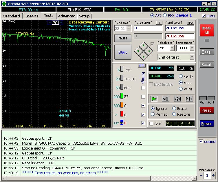

Регистрация: 15.05.2009
Tomset
Хорошему оппоненту и проспорить не обидно. При любом исходе ты в выигрыше)
Как вы должны были заметить, диск выполняет команду выключения кэша совсем не буквально - он как бы изображает для хоста её выполнение. Минимальную степень выполнения для запросов с передачей данных по интерфейсу я обозначил выше. Верификация проводится без передачи данных по интерфейсу, поэтому здесь уже степень притворства зависит от реализации.
Tomset писал(а):
Разницы нет.
А вот и есть! И дело не в быстроте передачи по интерфейсу, а в самом факте передачи.

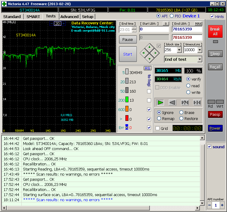

[Надеюсь, не надо доказывать, что для опровержения всеобъемлющего утверждения достаточно противоречащего ему примера из объемлемого?]
Итак, опровергающий пример.
Комментарий к файлу: Чтение ~12МБ/с у ST340014A с RDcacheOFF
ST340014A,RDcacheOFF,RDtest@20150722_17-44.PNG [ 38.53 КБ | Просмотров: 4520 ]
Комментарий к файлу: Верификация втрое быстрей, RDcacheOFF
ST340014A,RDcacheOFF,VRtest@20150722_18-11.PNG [ 43.63 КБ | Просмотров: 4520 ]
Как видите, верификация втрое быстрее чтения у Seagate с отключенным кэшем чтения. Какое совпадение! Снова сигейт, снова верификация, ведь именно на верификации и сигейте выстроил свою демонстрацию Sumen.

Нет, в случае отключения кэша чтения диска механизм замедления в том, что каждая дорожка читается не однократно, а столько раз, сколько заданных малых блоков (256 секторов в примере с Викторией) потребуется для её чтения, ведь диск каждый раз будет подымать данные с поверхности, а не из кэша.
Кстати,это подтверждается и малым падением от начала к концу скорости чтения: ~17% вместо двукратного).
Полагаю, вы просто не вчитались, а нить дискуссии искать было лень)

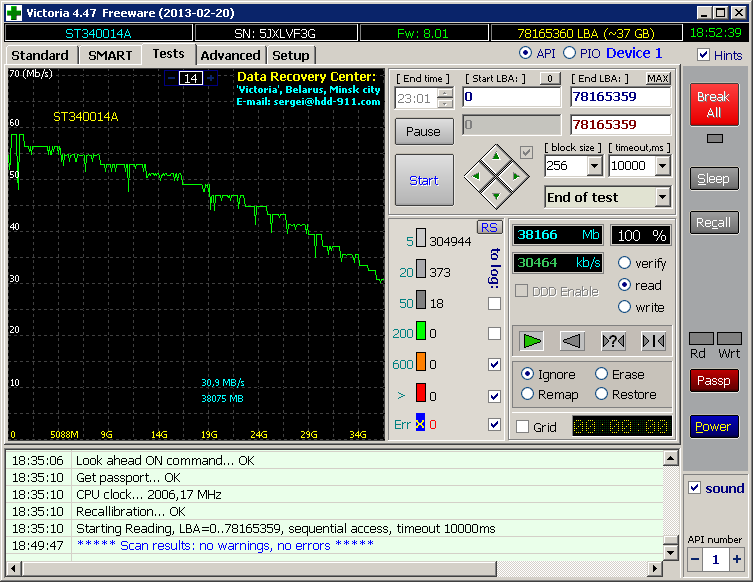

Sumen писал(а):
а где картинка про включение кэша?
Пожалуйста, держите более красивую картинку.
Комментарий к файлу: Тест чтения ST340014A, RDcacheON. Стороння нагрузка присутствовала во всех тестах 22.07.2015
ST340014A,RDcacheON,RDtest,MinimizedWindow@20150722_18-50.PNG [ 36.61 КБ | Просмотров: 4452 ]
А где запрошенная проверка ваших дисков чтением? Или вы ещё не всё поняли про свой промах с верификацией?
Предлагаю так же тестировать в API, а то в PIO скорость не показательна.

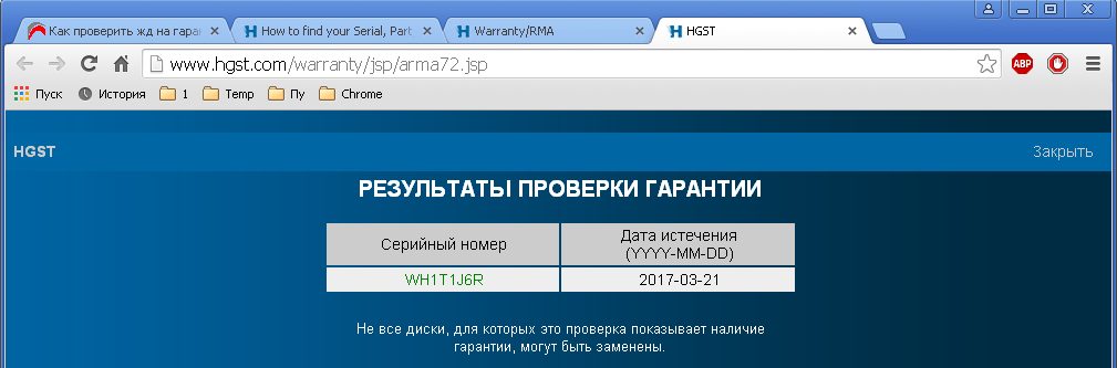

Диск фирмы hgst хитачи, сейчас hgst дочерняя компани wd, интересует проверка rma. На сайте wdm и hgst не прокатывает, hgst Россия отсутствует, на wdm пишет нет такого серийного номера.
Регистрация: 02.05.2006
хона
Там же написано:
If your country is not listed then please return to your point of purchase.
Обращайтесь - где купили.
есть фирма занимающаяся вопросами гарантии всего, что ни попади.
Можно через них запросить проверить гарантию и обменять, если гарантия есть.
http://www.warranty.ru/
Регистрация: 10.06.2008
Фото: 5
Это и так понятно, где брали туда и идите...
На сайте не фига не найдено инфы серийник WH1T1J6R
Добавлено спустя 1 минуту:
Если подскажите буду признателен.... спасибо.
Добавлено спустя 1 минуту 49 секунд:
Ладно ждем понедельника буду звонить в wdm Москва офф офис, Ихнее же дочерние производство.

хона писал(а):
серийник WH1T1J6R
Что-то коротковат для серийного номера...
Фото: 5
Регистрация: 26.03.2012
Судя по всему сервис RMA для России отсутствует. Позвоните по этому номеру в Москве Russia 7-495-228-3966. Может быть там вам что-либо дельное подскажут :-) http://www.hgst.com/support/contact-hdd-support
Регистрация: 26.04.2004
Откуда: Leningrad.USSR
Фото: 59
судя по серийнику - диск для северо-американского рынка (Мексика, Канада, США)
в остальных странах в магазин посылают
HGST1.png [ 34.25 КБ | Просмотров: 4414 ]
либо в магазин, либо везти или посылать в америку
