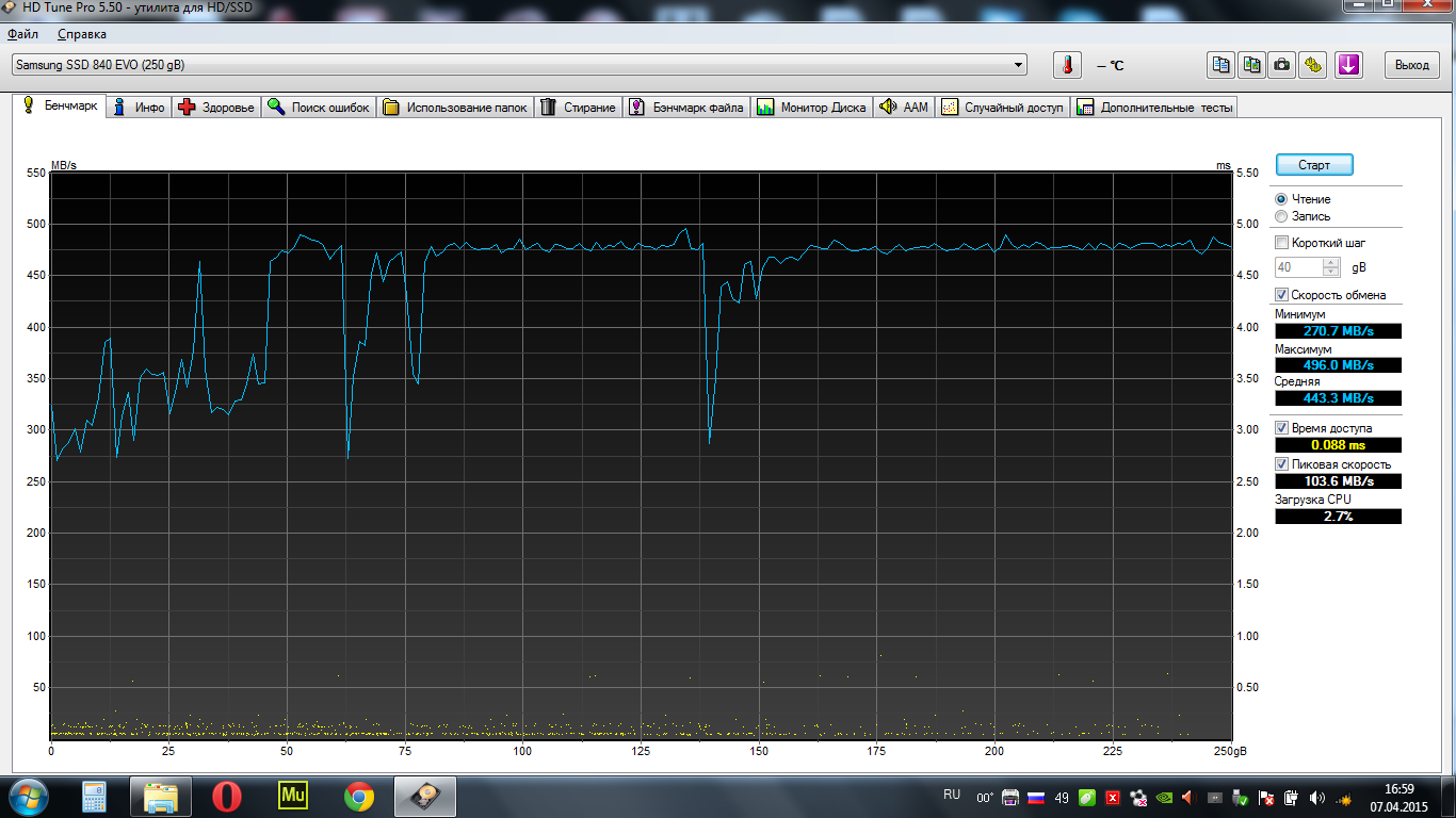

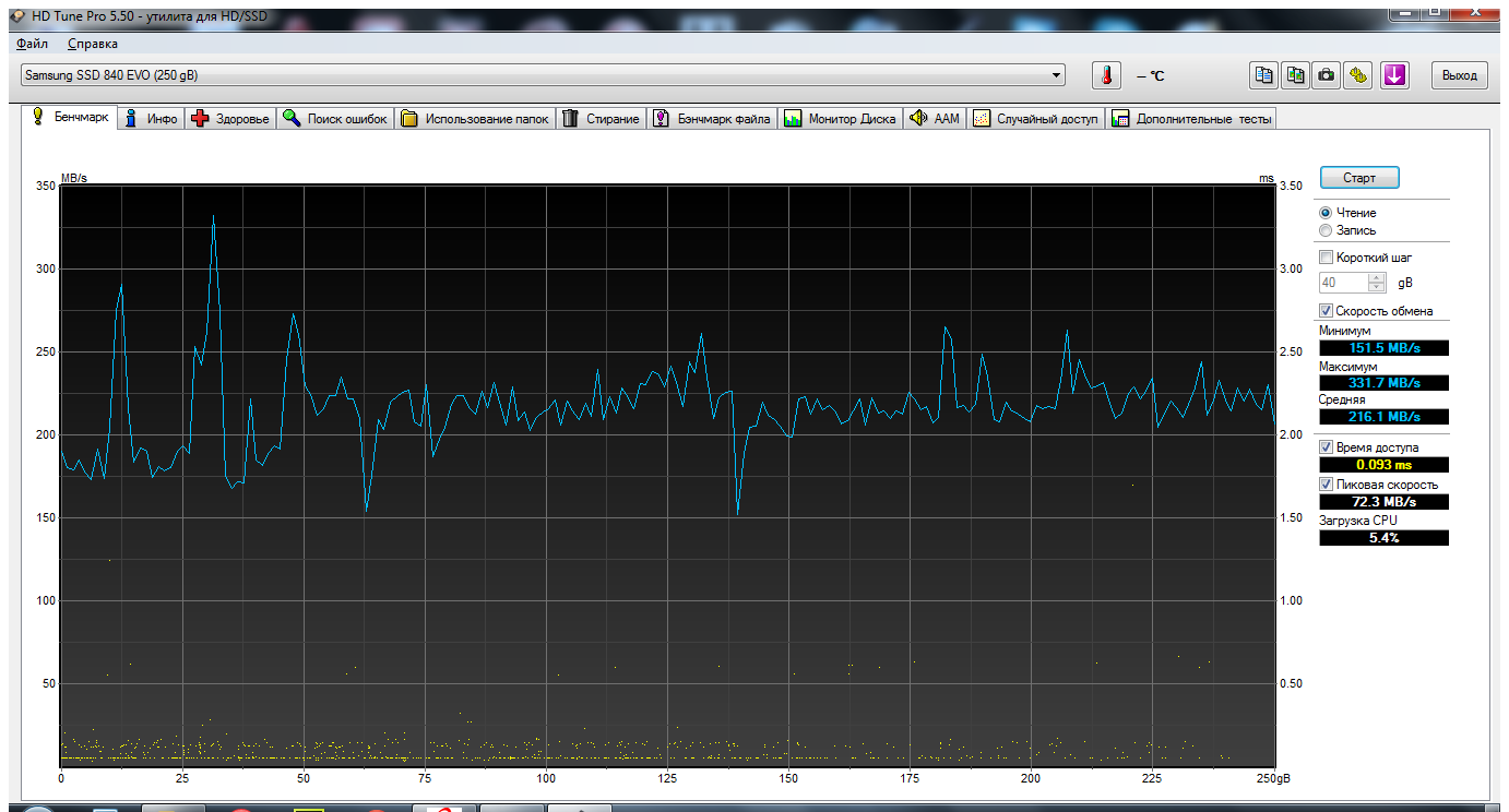

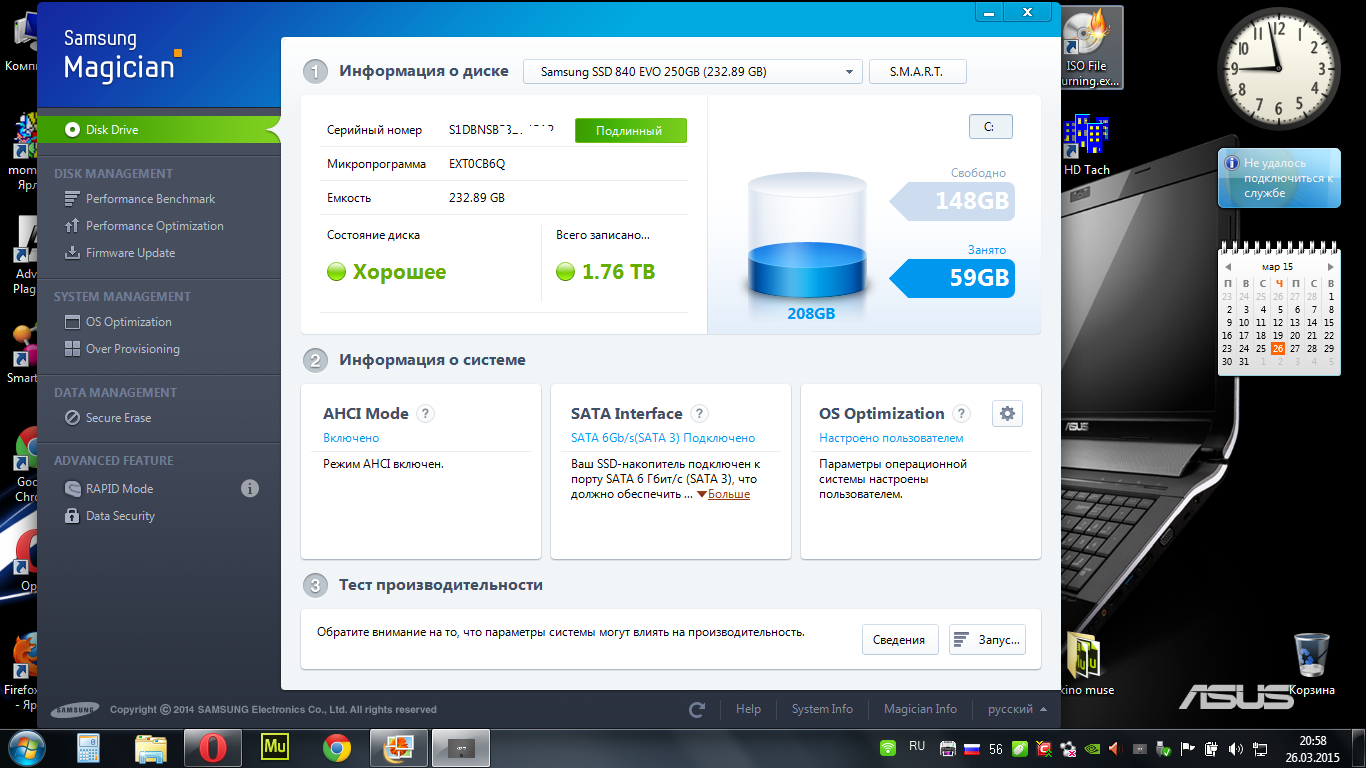

3 месяца после использования фирменной лечилки от сама Samsung SSD 840 EVO Performance Restoration Tool, начались провалы (((
333.png [ 383.76 КБ | Просмотров: 4558 ]
26-__03_-2015_00-32.png [ 132.76 КБ | Просмотров: 4559 ]
Регистрация: 31.10.2014
Я извиняюсь. Сколько Вашему SSD? Что на него так мало записано?
Просто у меня такой же с 25.07.2014г. записано 2,1Тб.

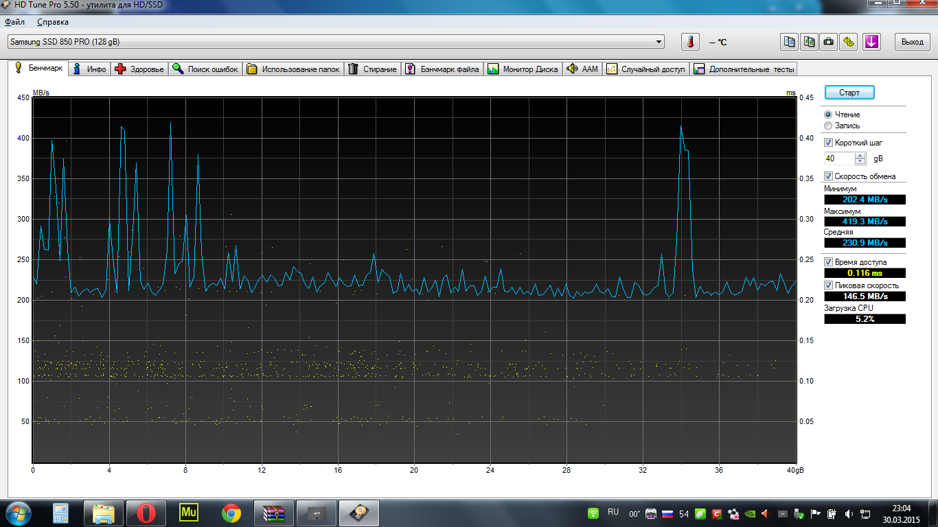

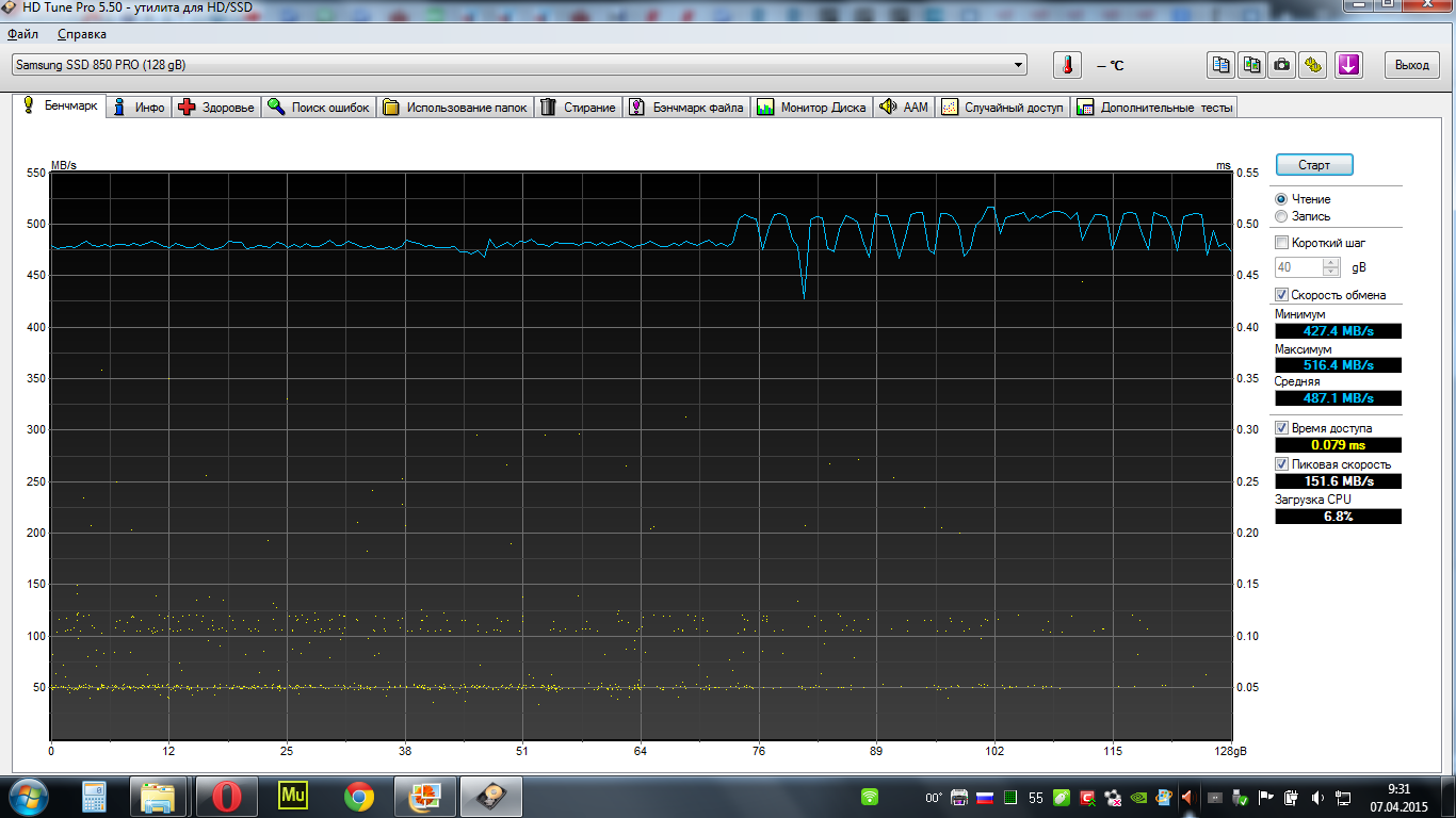

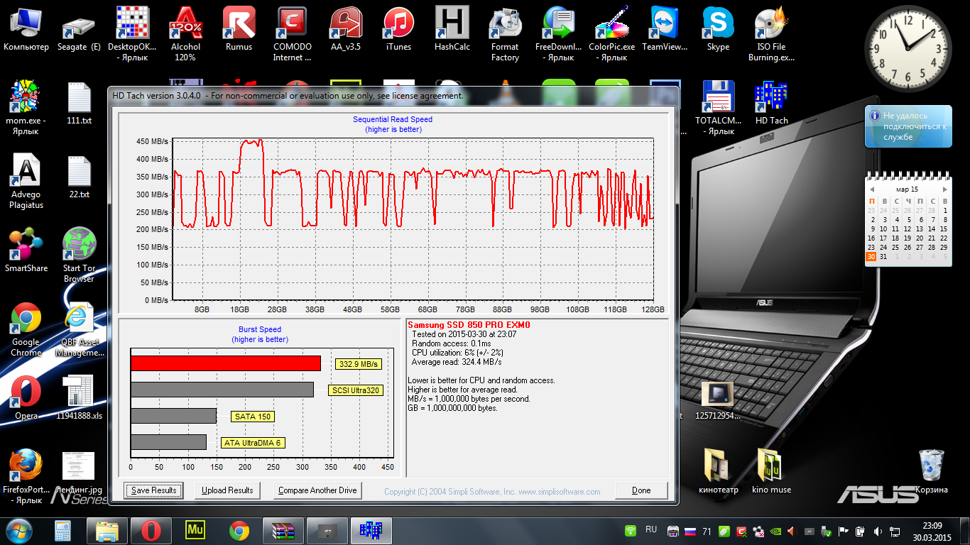

Регистрация: 21.11.2009
И где обещанная скорость на samsung 850 pro (128gb) прошивка EXM02B6Q ?????
Добавлено спустя 12 минут 3 секунды:
Хотя если посмотреть выше то на том же ноутбуке, та же система (клонировал) на 840 evo средняя скорость меньше чем на новеньком 850 pro. Может драйвера какие переставить?
1222.png [ 522.13 КБ | Просмотров: 4223 ]
12.png [ 162.43 КБ | Просмотров: 4223 ]
Поставил в настройках hdtunepro размер блока бечмарк 1 мегабайт (по умолчанию попойму 64 килоб). Теперь на 850 pro все нормально отображается, а на 840 evo при 1 мегабайте видны провали (видать это и есть та деградация). Короче надо быть внимательней со сравнениями по тестам hdtunepro (или вообще отказаться от этого теста или дождаться пока добавят информацию о размере блока на видное место ) потому что на скринах не видно какой блок указан в его настройках, а разница в тестах колоссальная. Тесты с блоком (64 килоб) смотрите выше.
