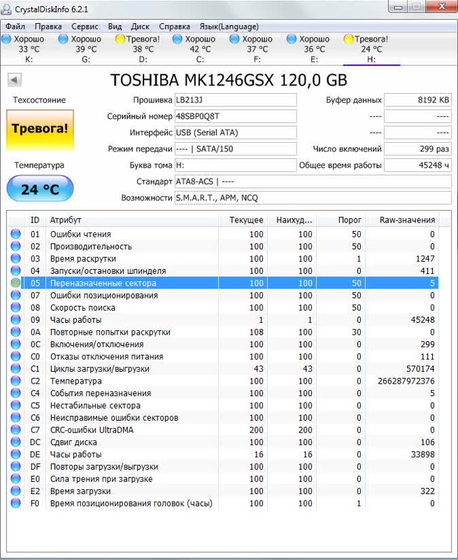

Что то с ним нестабильно.
Toshiba MK 120 GB.jpeg [ 147.3 КБ | Просмотров: 1702 ]
