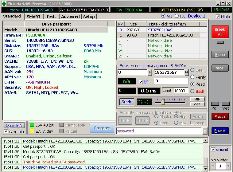

Спасибо за ссылку, виктория диск видит.
Настораживает строка секьюрити
Security: ON, High, Locked
Victoria.JPG [ 121.16 КБ | Просмотров: 1232 ]
Регистрация: 22.12.2012
Я так и знал. Диск запаролен, обычное явление для дисков вставленных в какое промышленное оборудование. Надо снять ATA пароль, смотрите что гугол предложит.

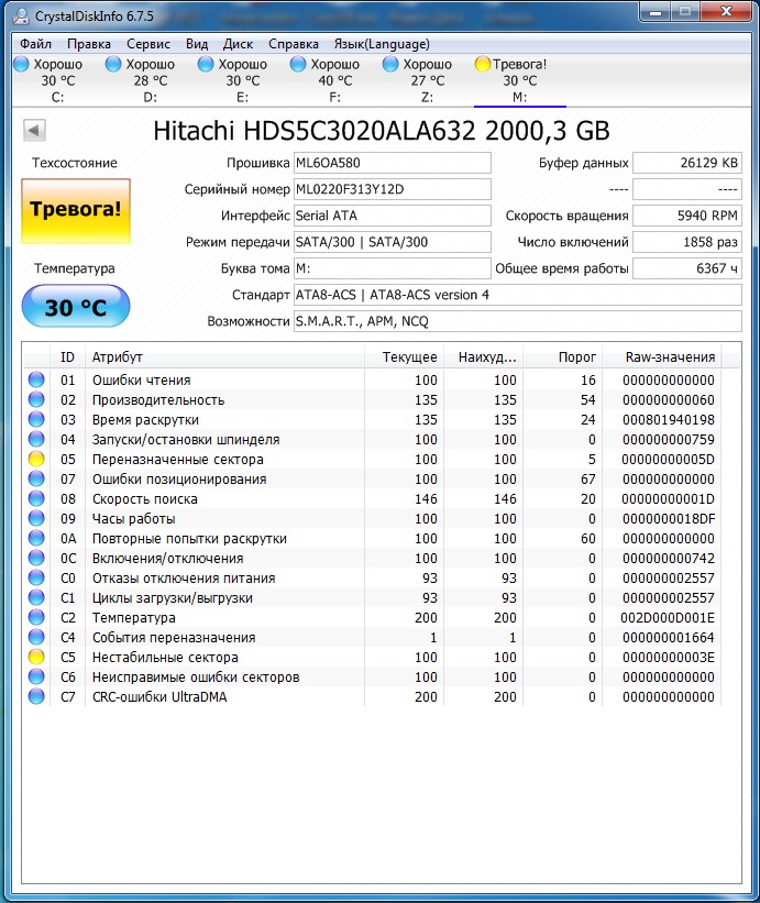

Регистрация: 08.02.2012
Откуда: Алтай, Бийск
Фото: 14
mrq1 скорее сего заводской дефект , у меня Hitachi HDS721010CLA332 ATA 1000 ГБ, 7200 RPM, еще SATA-II работает с 04.2011 г. то есть почти 5-ть лет , был и системным 3-и года , бессчетное кол-во раз форматировался , сейчас под некоторые игры и "файлопомойку" используется , вот
CrystalDiskInfo на данный момент
