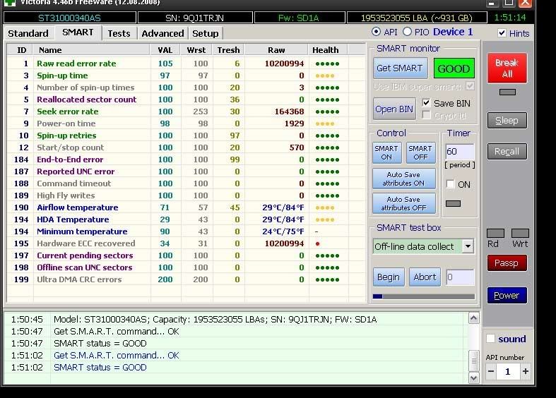

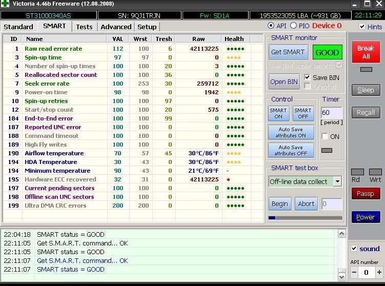

Сделал все ка написано, но волнует один момент постоянно растут значения
raw read error rate и hardware ECC recovered. Я так понимаю он фиксит постоянно возникающие ошибки. Это нормально ? Подскажите пожалуйста !
скрины
1 - 135 кб
2 -133 кб
