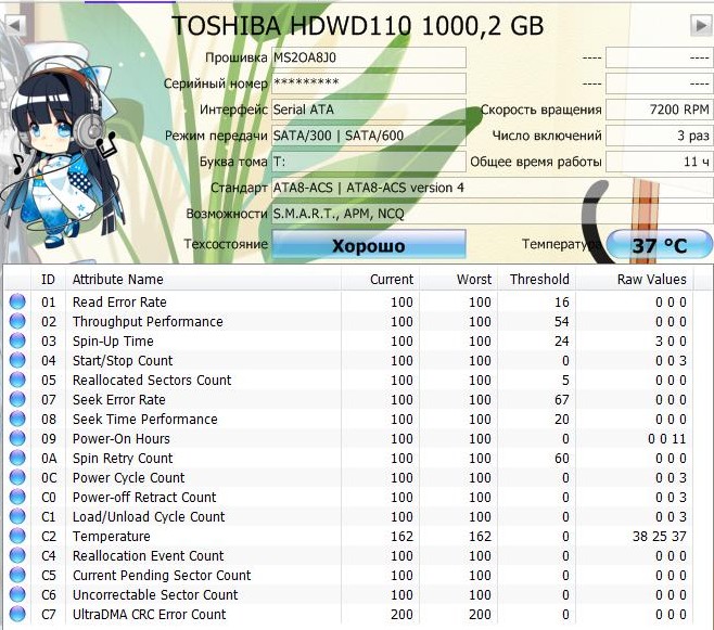

Медленно но стабильно падает на тошке P300 (HDWD110UZSVA) "ничего не значащий" параметр seek performance time (имеющий однако порог). Начиналось всё с где-то 140, только вчера отписывал камраду отзыв о данной железяке, было 113....сегодня 110. Это за пару месяцев где-то, неактивного использования. Будем посмотреть дальше :D
Регистрация: 08.12.2008
Откуда: Москва, СЗАО
Фото: 136
Toshiba P300 1Tb HDWD110UZSVA (oem - пакетик). Производство - апрель 2016, rev. ARA AA30/8J0, упоминание и о DT01ACA100 прямо на упаковке присутствует.
скан, намного лучше чем у WD10EZEX
скан P300 + smart
P300_1Tb.jpg [ 162.55 КБ | Просмотров: 1824 ]
smart.jpg [ 136.75 КБ | Просмотров: 1824 ]
(10 dec 2 byte)

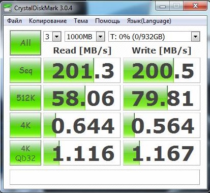

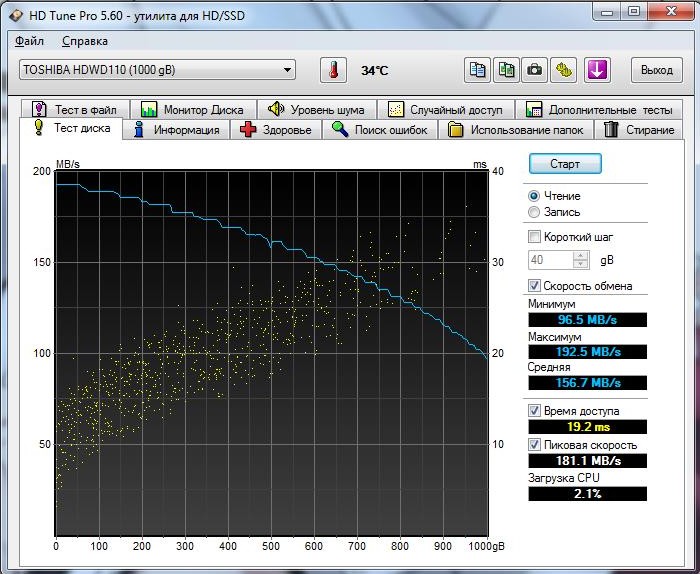

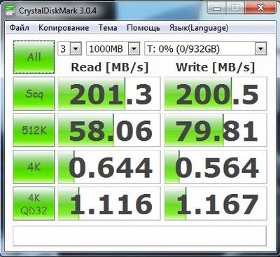

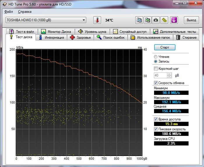

(тесты на одном и том же пк, с одной и той же болванки с mhdd, да же порт, место и кабель одинаков, это в копилку опровержений всяких сказок, что медленные сектора это НОРМА на современных хдд, софт не тот, время "тормозит", итд - просто строить надо нормально). Имхо чистое, нулёвый семитысячник должен быть подобным.
тест скорость
P300_1Tb_R.jpg [ 107.66 КБ | Просмотров: 1824 ]
P300_1Tb_W.jpg [ 117.12 КБ | Просмотров: 1824 ]
P300_1Tb_cdm.jpg [ 59.2 КБ | Просмотров: 1824 ]
Вибрация есть и меньше чем у WD10EZEX, посторонних шумов нет. Парковок нет. С бп завёлся без проблем.

KT
Ну а Raw-то какое?
Теперь будете мстительно смарт перепевать, а не показывать?
Регистрация: 15.10.2004

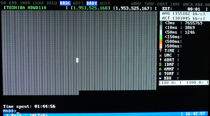

nso raw 36 (10 Dec 2byte в CDI)

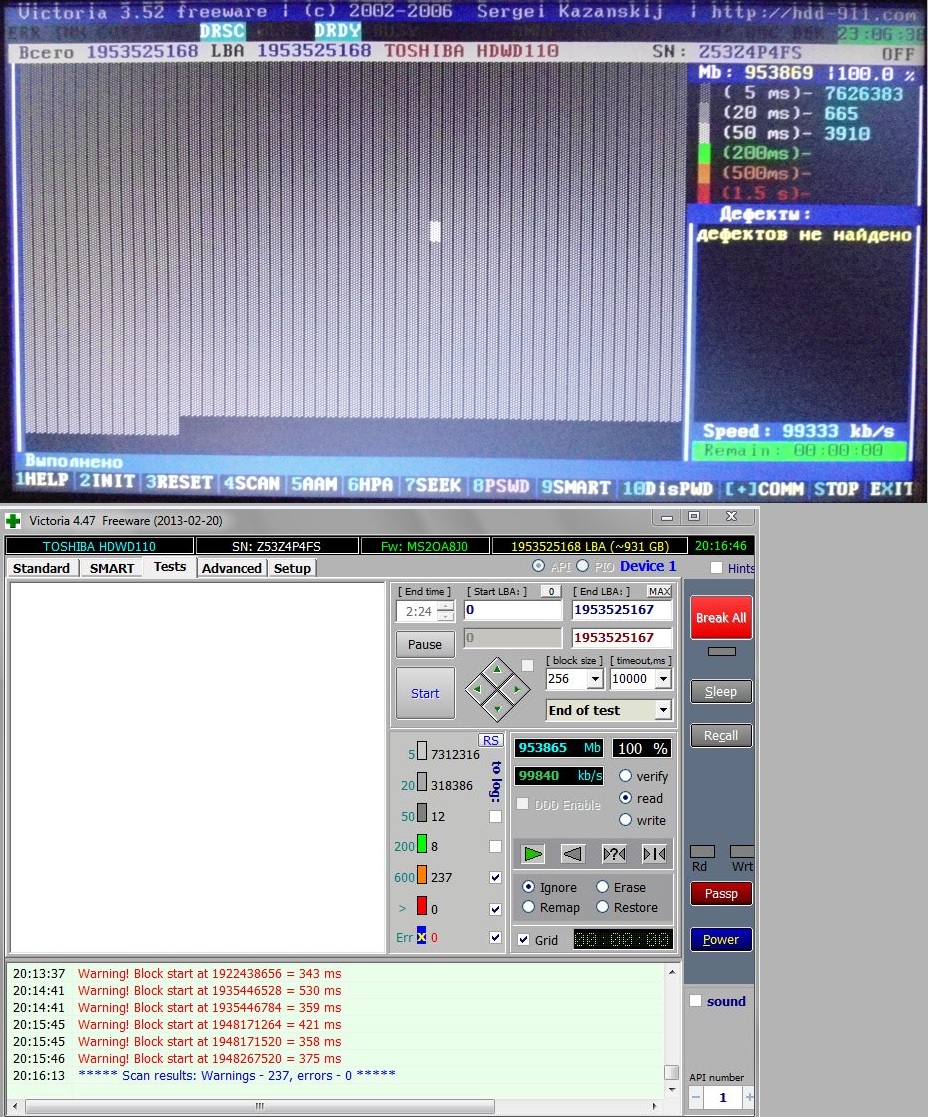

Не, на самом деле...только тапками не кидаться...это я тупанул. Извиняюсь, камрады. Просто раньше с такой сумасшедшей разницей между виндой и досом не сталкивался. PSYDRUGS похоже был прав на все 100...по поводу "костылей в виде PortTalk.sys". Сейчас прогоняю под досом, там такого безобразия нет.
У меня только один вопрос, почему скажем на том же WD 10EZEX что в винде что под досом вика показывает полный порядок и медленных секторов раз-два и обчелся. Тоже современный винч, тоже высокая плотность... А у тошибы в досе - чистота а в винде под три сотни секторов с временем больше 200мс? Что они там в прошивке намутили? Интересно отражается ли это как-то на быстродействии в винде. Системы у меня на нем нет, а освобождать полностью накопитель для теста в PCMark как-то лениво.
Досканирует выложу "скрин"...точнее фото...
Вика Дос и Вин
ТОша3.jpg [ 401.35 КБ | Просмотров: 1740 ]
Регистрация: 15.05.2009
KT писал(а):
raw 36
Ну, этот "ничего не значащий" параметр смахивает на время позиционирования "с края на край". И всё у вас нормально.
Посмотрел, у HDS721010CLA332 Raw у Seek time perfomance болтается в диапазоне 28-31.
KT писал(а):
У меня сразу с нуля было дофига секторов с временем больше 200мс.
Ну, поди не прописывали перед тестом? Хочется, конечно, чтоб сразу всё было идеально и безупречно)))
KT писал(а):
Вика Дос и Вин
Ну, вы ж не проводили анализ систем периодических задержек... Тут виндовая Вмка и поможет, в отличие от досовой)
Последний раз редактировалось nso 03.07.2016 23:25, всего редактировалось 1 раз.
nso писал(а):
Ну, поди не прописывали перед тестом? Хочется, конечно, чтоб сразу всё было безупречно)))
Под виндой до сих пор так и есть :-) , хотя уже и инфы закинул под завязку +дефраг довольно долго для проверки).
