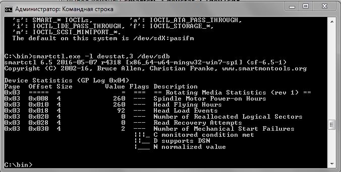

nso по нулям вроде как :?:
smartctl.JPG [ 60.02 КБ | Просмотров: 1845 ]
Регистрация: 15.05.2009
KT писал(а):
по нулям
Вот и супер - куда лучше, чем у поднявшего ту тему)
Полагаю, стоит ещё послушать в бабочке и случайном чтении и, удовлетворившись найденными недостатками, уже юзать долго и счастливо) Ну, ещё чуток помедитировать над Number of Mechanical Start Failures.
Там можно копировать через правый клик по заголовку - Изменить - Пометить (с ЛКМ) или Выделить всё - Копировать (Enter).
Регистрация: 15.10.2004
Это он у меня не стартовал с FSP SPI Pro 500...так и не завелся с этим БП. С остальными работает норм (как впрочем и остальные винчи с этим фсп).

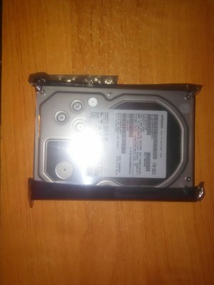

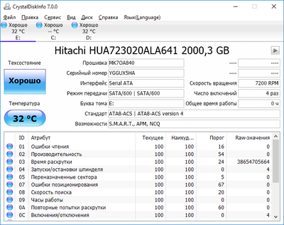

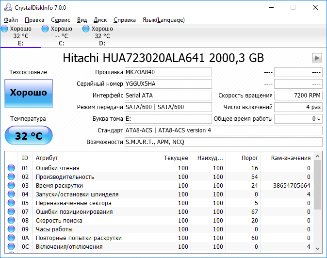

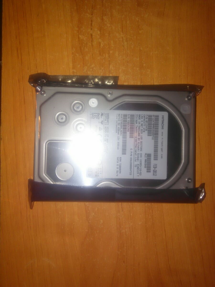

Взял на замену своему умершему Seagate sv35 st2000VX000 , Hitachi Ultrastar 7k3000 HUA723020ALA641
Судя по модели , модель того же года как и мой мертвый SV , конкретно по данной модели ничего найти не могу HUA723020ALA641 , чем он отличается от HUA723020ALA640 . Привлекла очень низкая цена , около 59 у.е
Что скажите по данной модели , проблемы какие у них? Оказался достаточно шумным .
^E3053EE7B7D11F7665CCB46F424B313CA81709626E032EE2C8^pimgpsh_fullsize_distr.jpg [ 139.85 КБ | Просмотров: 1544 ]
IMG_20072016_160243.png [ 57.29 КБ | Просмотров: 1544 ]
http://valid.canardpc.com/v0pw6y http://valid.canardpc.com/kq21c1 http://valid.x86.fr/3jg01g
Belarus OC Team
Регистрация: 05.09.2011
Откуда: Кривавий Мордор
На сайте производителя в архиве лежит дейташит, в нём ясно описаны отличия :)
