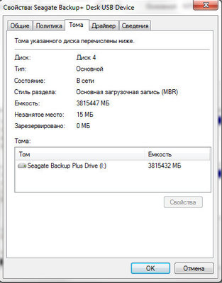

Заимел тут по случаю SEAGATE Expansion Desktop 5TB STBV5000200 поработал через USB3.0 (под родным софтом) бэкапит медленно, методом прямого переброса данных пошустрее
словил с ним на 8.1винде "8рочный БСОД" почему непонятно но только 1 раз, теоретически дело могло быть в чемто другом.
Решил диск извлеч из бокса и подключить напрямую (внутри обычный 5k диск десктопной серии)
иии комп предложил его форматнуть... по умолчанию (правый клик=>форматировать) винт форматнулся на 582гб :shock: и нормально работал
ладно, влез в управление дисками обнаружил что винт поделен на кусок 582гб, неразмеченую область в половину обьёма и еще одну неразмеченую область в оставшийся обьем.
Удалил раздел 582гб попытался сделать новый, но макс. обьем 1/2 от общего :roll: со второй половиной ничего не сделать
снес раздел преобразовал винт в GPT создал раздел в 5тб и ура всё работает... в компе
а вот если воткнуть обратно в бокс то фиг, устройство определяется но внутрь влезть нельзя
видимо контроллер непонимает GPT :cry: (интересно а как он тогда показвал изначально весь обьем одним массивом)
вобщем вопроса два: 1можно ли както сделать так чтобы винт нормально определялся и с компа и с бокса без переформатирований и потерь данных
если нет, то что нужно сделать чтобы бокс опять стал воспринимать винт (достаточно ли вернуть MBR или нужны какието более сложные телодвижения)?
2 можно ли воткнуть в бокс другой винт (скажем WD зелёный на 2тб или сиагейт 7к 3тб) и заставить работать желательно и с боксом и напрямую с компом без переформатирований?
1. GPT необходимо использовать при работе с томами более 2,2 Тб. При этом если нужно два раздела на трехтерабайтнике, можно и в MBR. Обусловлено это тем, что в поле, в котором указываются параметры раздела (size и offset) у MBR просто невозможно записать число, больше чем FFFFFFFF (то есть 4 294 967 295 секторов или "два с копейками" терабайт).
2. Если у диска проблемы совместимости внутри и вне бокса, диск тут ни при чем: это вполне может быть обусловлено "коробкой" и ее алгоритмом: либо мост использует шифрование, либо микропрограмма делает отступ от начала, либо еще какие-либо "приколы". В этом случае какой диск ни поставь, эффект будет одинаковый. Выяснить это можно, "заглянув" в содержимое секторов диска какой-нибудь программой вроде WinHEX.
Регистрация: 06.07.2012
SERO91988 как же мне знакома ваша ситуация :-) Не надо было удалять том. Теперь вам нужно ставить утилиту http://www.seagate.com/ru/ru/support/do ... iscwizard/ что бы сделать как было. Но сначала я бы посоветовал сделать бэкап ОС Или довольствоваться GPT

Pavel12 всё можно сделать акронисом или аналогичной прогой, если покопатся то возможно и средствами винды.
А вот сделать винт работающим и так и сяк без форматирования похоже никак...
втыкаеш в бокс винт из компа, предлогает форматировать :writer: возвращаеш в комп всё ок
если форматнуть с бокса то с бокса работать будет, но если воткнуть в комп напрямую то опять предложит форматнуть :bandhead:
впрочем основная цель покупки была купить винт в комп дешевле чем оем (9тыр с копеками за бокс против 11.5к за самый дешовый 5тб)
но хотелось и бокс задействовать, но вот терять взаимовтыкаемость с компом в обход бокса нехотелось-бы, но видно придется выбирать
думаю поселить туда старый WD зелёный на 2тб (проверено работает) или отложу до лутших времен или продам...
а то умрет бокс и инфу с винта не вынуть...
эхх теперь все 6 слотов корзины занято, надо пору винтов пристроить

SERO91988 писал(а):
втыкаеш в бокс винт из компа, предлогает форматировать возвращаеш в комп всё окесли форматнуть с бокса то с бокса работать будет, но если воткнуть в комп напрямую то опять предложит форматнуть
А у меня Seagate Expansion нормально работает с винтами форматированными на ПК. Правда винты все малого объёма. Соответственно только MBR. И скорость небольшая, в районе 50 мег. в сек. Что 2.0, что 3.0.
дак то простой Expansion тобиш официально бокс с винтом а я подумав что разници кроме внешнего вида нет, взял бекапный (BackUp Plus) :crazy: к нему даж софт специальный есть
и видимо контроллер какойто жидовско-хитропопый
И что с того? Ты попробуй HDD 1..2 терабайта на компе разметить в стиле MBR и запихать в свой "бекапный" - с очень большой вероятностью всё будет прекрасно работать; во всяком случае у mol61 как раз такое происходит:

SERO91988 Фото платы переходника выложите, чтобы маркировка элементов читалась... Ну не в MBR/GPT проблема - они совместимы абсолютно. ОС более поздняя, чем WinXP любой стиль разметки видит без проблем.

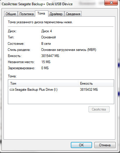

Эмбээрка на 4ТБ теперь тю-тю :cry:
Можете посмотреть на неё последний раз. Теперь вам такую незапилить, придётся довольствоваться этим ГЭпт
ставил WD 2tb зелёный работает на MBR всё тоже самое или комп или бокс при переносе "нужно отформатировать диск"
на плате аж 3 чипа один явно "мозги" по наполнению явно богаче чем на плате простого внешнего бокса
прочитать маркировку можно только с микроскопа я прочитать немогу фотик не поймёт и подавно
Какой-то тебе шибко неправильный бокс попался...
