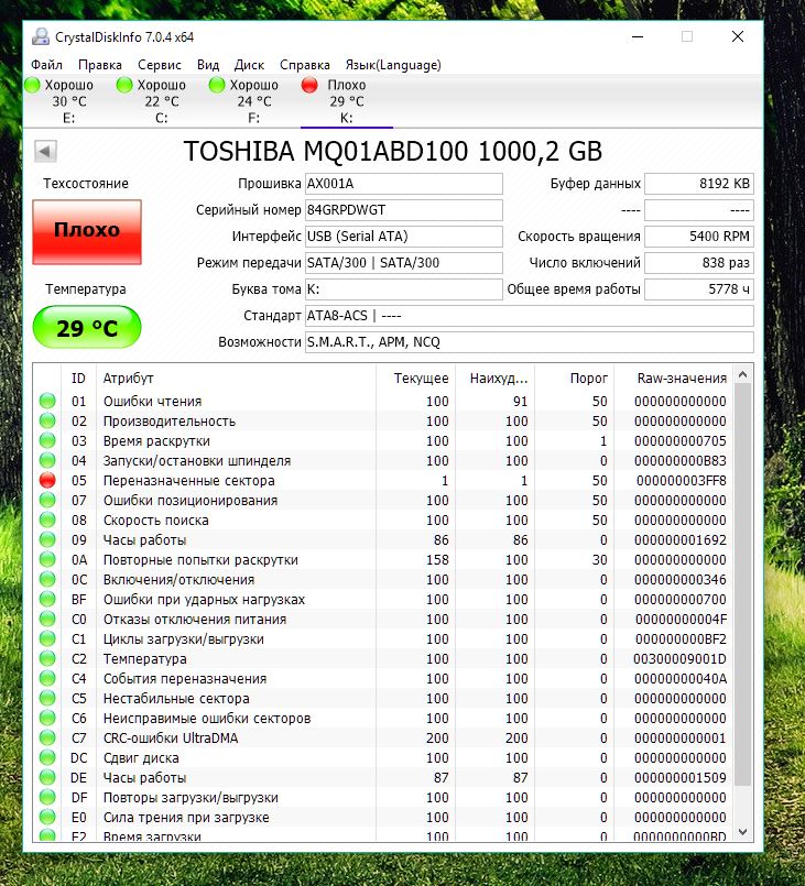

Всем доброго времени суток, что скажете, совсем все плохо?
HDD.JPG [ 171.07 КБ | Просмотров: 4013 ]

У программы нет таких слов "совсем плохо" но плохо точно, совсем.

Tamori, а как он себя ведёт в работе? 0 в первом атрибуте намекает на то, что жить и с 64 переназначенными мегабайтами можно.

Это тошиба, в первом атрибуте так по большинству прог будет, надо смотреть по HDDScan.

Так я потому и предлагаю поведение описать. Сам прожил год или более с понемногу осыпающимся диском. Потом убрал его, т.к. сильно плавающий 1-й атрибут стал нервировать материнку на стартах. Ну и в целом проблемы с чтением были заметны (тормозил из-за повторов), но ошибок данных не было.

У человека диск по 05 атрибуту совсем плохо, тут без описания поведения и других атрибутов понятно что диск хорошо себя точно не ведёт, он при смерти.

Так и у меня по 5-му было плохо. Но диск жил.

Вот видите, у вас тоже помирает диск, почему у ТС иначе должно быть. Жив и исправен не одно и тоже, комп виснущий тоже жив, разве им приятно пользоваться, но скоро может помереть.
