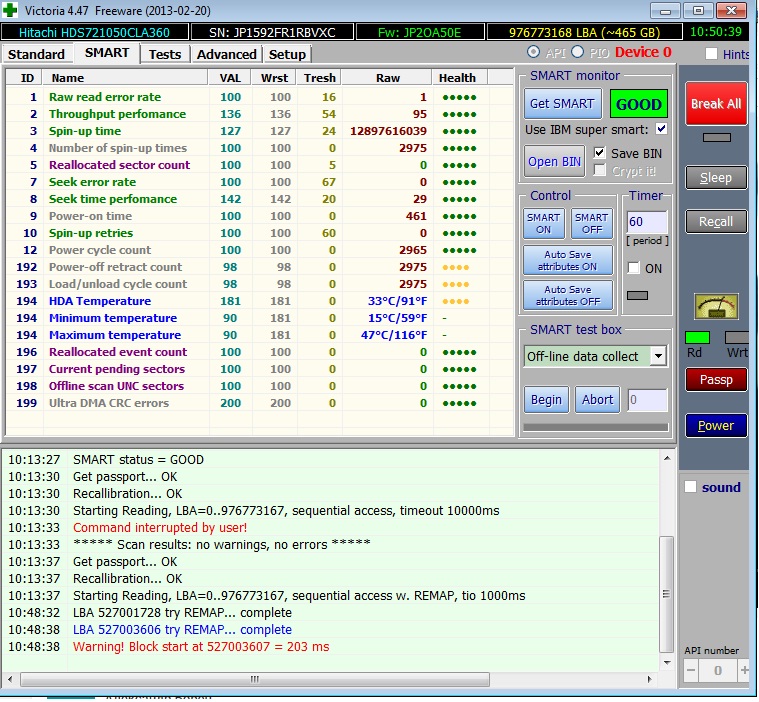

Регистрация: 20.03.2017
Доброго времени суток. Смущает первый параметр в смарте харда. Вроде как указывающий на аппаратные проблемы с диском. Так ли это?
msg-19356-0-29119900-1490099582.jpg [ 115.41 КБ | Просмотров: 2147 ]

Leone писал(а):
Так ли это?
Не обязательно. Можно попробовать в WinDFT сделать Erase Disk. Там либо "отпустит", либо "посыпется".

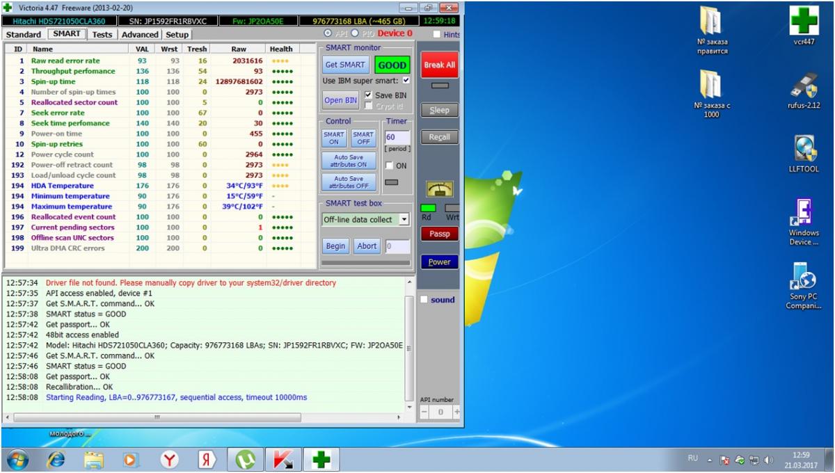

Спасибо. Это не мой диск, но планировал его приобрести в старую систему родственникам. Вот и задумался. Так что попрошу продавца произвести необходимые манипуляции в программе, а там посмотрим.
Вот что получилось. Вроде бы проблема решена. Надеюсь :D

Регистрация: 15.08.2004
Откуда: Красноярск
Меня лично больше смущает, что там не 0 был в 1-м параметре.
Исходя из этого можно сказать что у харда проблемы?
Регистрация: 15.05.2009
Какая? Там 31 ошибка была в ближайшем прошлом.
Уже в начале скана нашлось 2 пендинга (вместо одного в первом смарте и ни единого во втором, снятом в 10:13:27 до начала скана с ремапом в 10:13:37), а результат скана (последнюю строку) вам даже не показали.
Почему-то оба скрина сделаны в начале скана. Между скринами 6 часов работы, что достаточно для завершения скана.
Бритва Хэнлона предлагает списать это на глуповатость продавца, но уж вы-то могли почётче формулировать свои запросы)
Единицы случаются. Даже если вам кажется, что там всегда 0, рано или поздно заметите)
Меня несколько "удивляет" малая наработка, причём получается, что диск включался в среднем на 9 минут.
