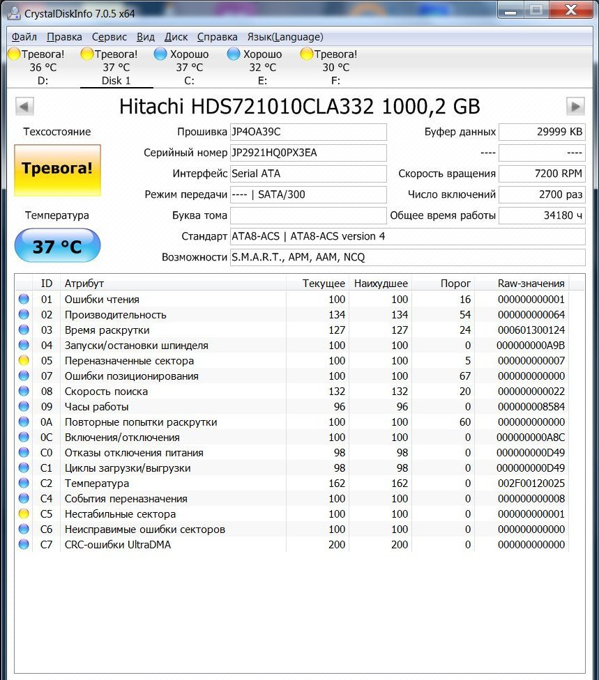

nso писал(а):
Единицы случаются
Я про первый скрин — там существенные значения. У меня все хитачи такие выдавали только перед кончиной.
Щас смотрю, что как раз это исходное сообщение невнимательно прочитал, и неправильно на заданный вопрос ответил.
Впрочем, уже не важно, т.к. соучаснег от диска отказался. Что было правильно.
31 ошибка в предыдущем "таймслоте".
Ясно дело, "перед кончиной" "правильный" диск обязан поошибаться, только сабж перестал... А ещё можно заявить, что от хороших винтов не избавляются)
Сабж так и остался непроверенным.
"Зелен виноград")))
Регистрация: 15.08.2004
Откуда: Красноярск
Я просто описал свои наблюдения за несколькими живыми и умирающими хитачами. Живые стабильно держали нули, умирающие выдавали ненулевые всплески, возвращаясь к тем же нулям. Вот один такой, с которого было сложно считывать часть данных, но на момент скрина смарта в 1-м атрибуте всё было прилично.
Картинка
deadone.png [ 630.32 КБ | Просмотров: 3835 ]
Регистрация: 15.05.2009
Артём
И какие выводы вы делаете по своей картинке? Универсальные выводы? Мы ведь не о вашем диске говорим, верно?
А если, внезапно, вы просто воспользовались случаем поговорить об одном из своих дисков, предъявив немногое,
свяжите это немногое в непротиворечивую картину, претендующую на универсальность.
Откуда: Красноярск
Мы ни о чём не говорим, т.к. соучаснег решение уже принял.
