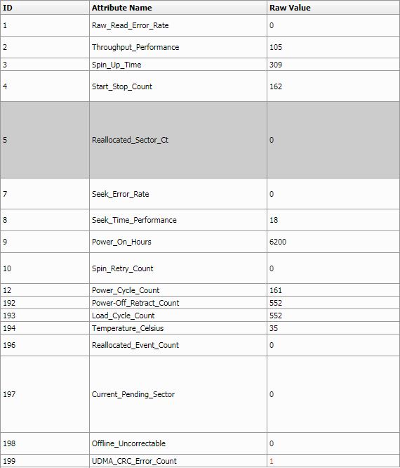

Всем привет. Есть такая проблема - на одном из дисков (H3IKNAS400012872SWW) из за плохого sas разветвителя появилась DMA_CRC_Error_Count . В результате эта единичка мусолит глаз, каждый раз когда приходят отчёты с smart ^^). Можно ли сбросить этот параметр сматр?
HGST.JPG [ 54.78 КБ | Просмотров: 1618 ]
Регистрация: 02.12.2015
Откуда: Новосибирск
Мне не известны свободно доступные программы, с помощью которых можно сбросить этот параметр, скорее всего Вам придётся с этим жить
Регистрация: 16.10.2009
Можно перепрошивкой, если найдёте FW для этой модели, на sata 2.5" и 3.5" работает.
