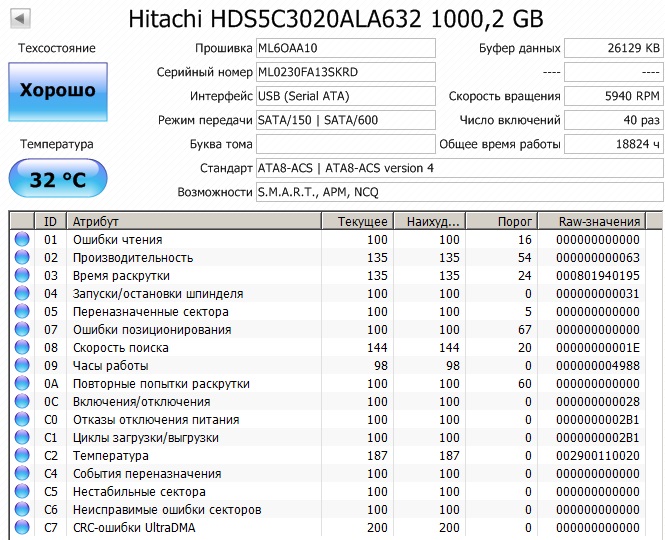

Доброго времени суток.
Имеется хард. hds5c3020ala632. 2ТБ
Долгое время стоял в видеорегистраторе вторым, и не использовался(не был размечен).
Сейчас рег списан. Второй хард из него точно такой же 2ТБ - в довольно неплохом состоянии, не битый, виден как 2ТБ.
Теперь проблема - виден сабжевый хард только как 1ТБ, естественно он без проблем форматируется на этот терабайт, с записью чтением тоже нет вопросов.
Кто нибудь сталкивался с подобным? И есть ли варианты лечения?

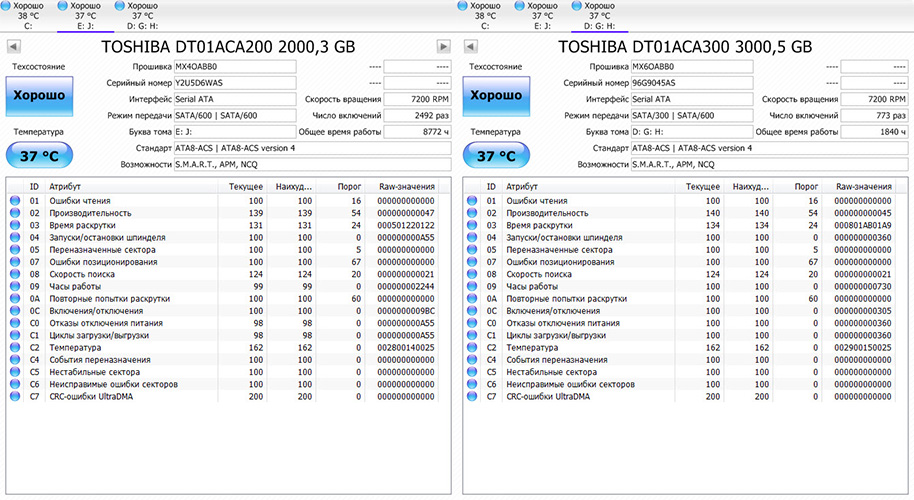

Есть на компьютере проблема с очень долгой загрузкой рабочего стола. А именно, после появления приветственного сообщения Win7 на голубом фоне, несколько минут висит черный экран, только после этого либо рабочий стол сам загружается, либо с принудительной остановкой/запуском explorer.exe.
На компьютере, помимо системнного SSD, 2 жеских от Тошиба, на 2 и 3Тб - DT01ACA200 и DT01ACA300.
Так вот, при загрузке компьютера с обоими подключенными жесткими - система нормально не грузится, при подключении одного из них, или без Тошиб - система грузится хорошо.
Смарт обоих жеских - хороший. Пробовал менять разьемы сата - не помогает.
Попадалась ли у кого в практике похожая ситуация, можно ли что то подшаманить?
Регистрация: 22.12.2012
Лучше видеть смарт, кто знает что для вас хорошее состояние, может прога не жалуется на состояние.
Регистрация: 05.08.2005
Откуда: Саров
Пожалуйста
toshibas.jpg [ 239.04 КБ | Просмотров: 2143 ]
Вроде нормально с дисками. Нужно проверять файловую систему на дисках, может какие ошибки есть, на каждом томе проверяйте. На каком из них есть установленная винда?

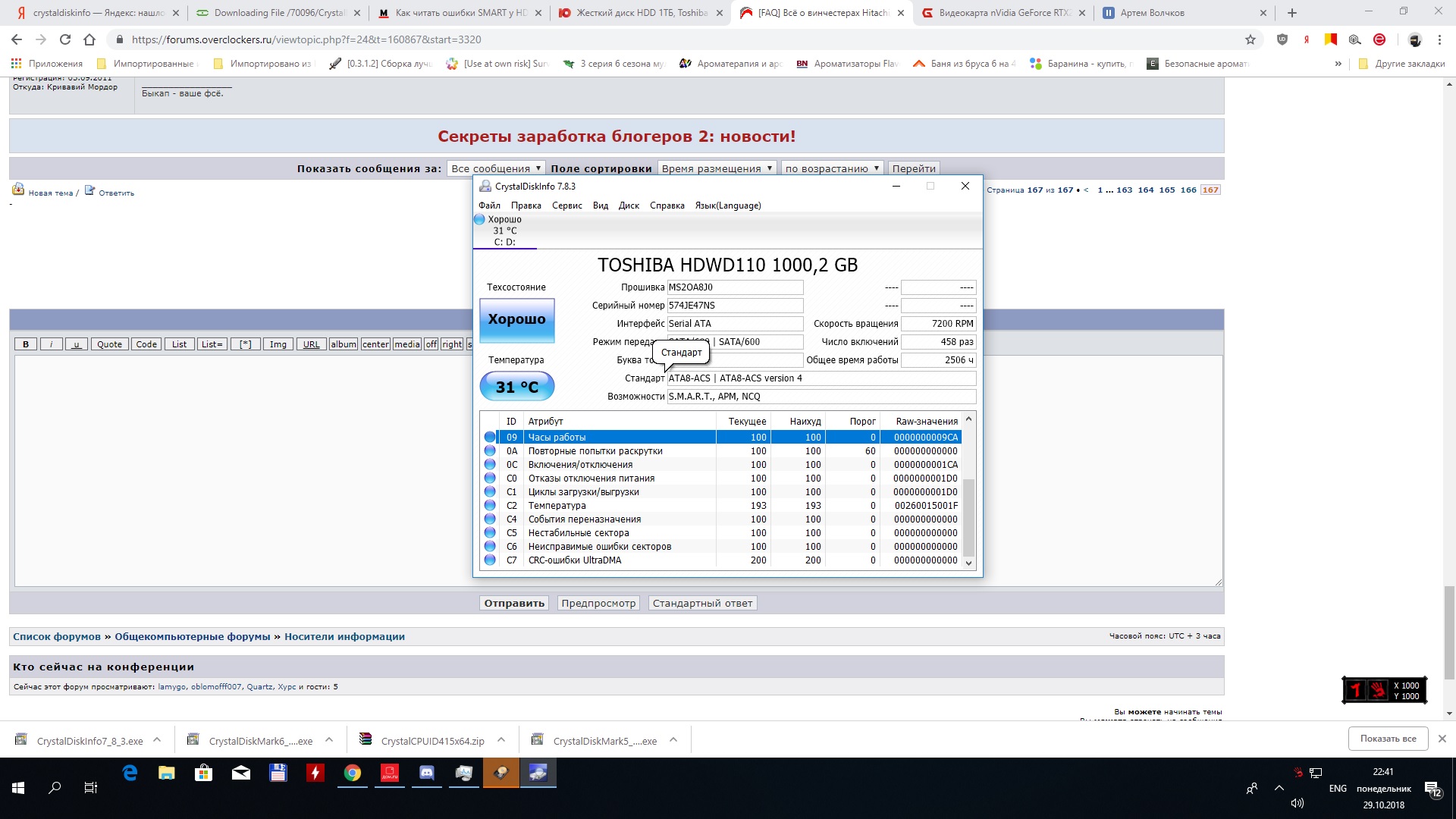

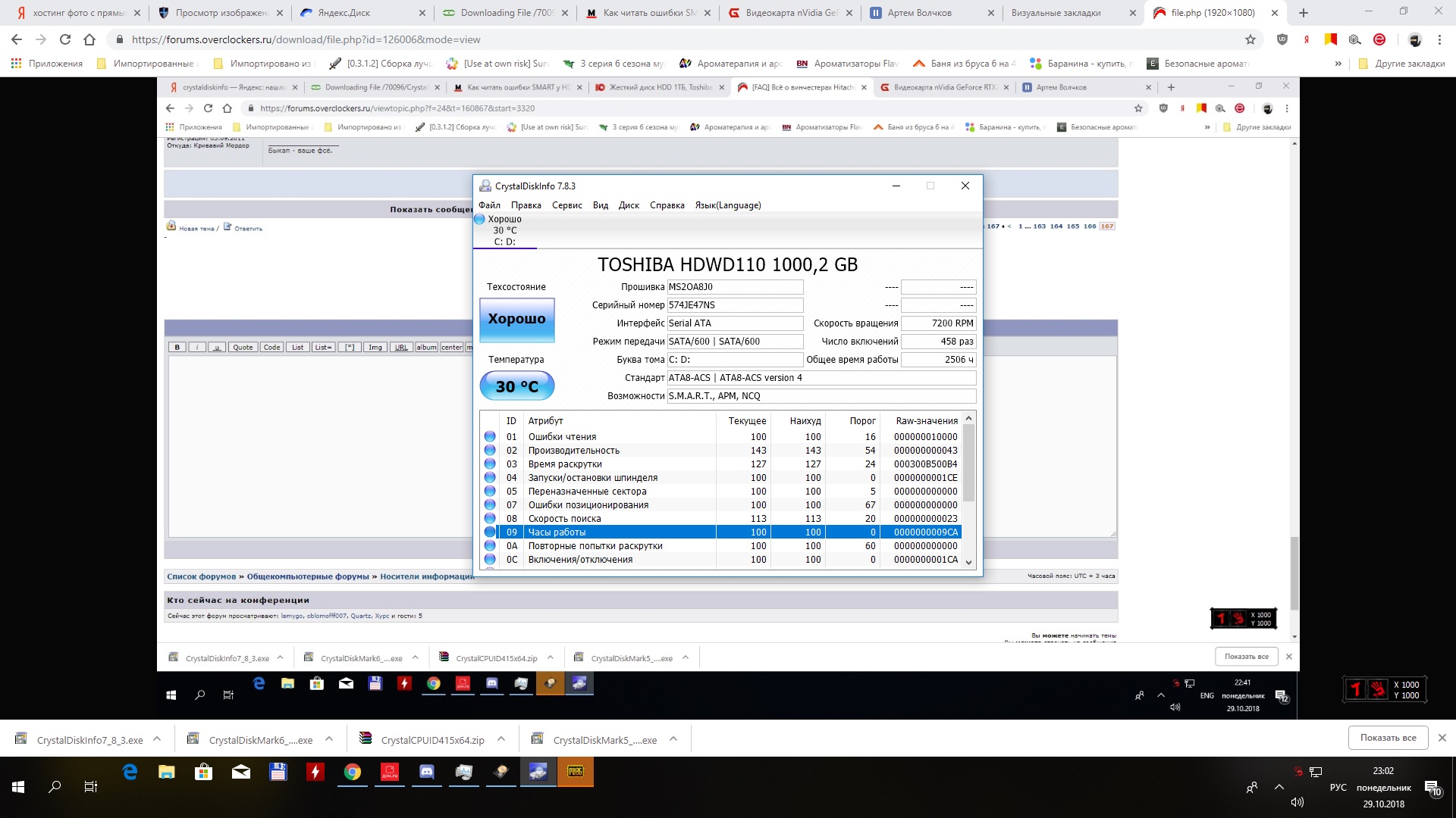

приветствую, дорогие форумчане. подскажите стоит ли волноваться по состоянию диска из-за таких значений Raw Read Error Rate? очень часто вижу загрузку диска на 90-100%
заранее спасибо.
4653645362.jpg [ 402.69 КБ | Просмотров: 1610 ]
12345555.jpg [ 400.99 КБ | Просмотров: 1611 ]
Возможно диск и правда чем занят, виндой например, у тошиб там иногда такое проскакивает.
Регистрация: 28.09.2018
Windows Search отключен,служба индексирования отключена, SuperFetch отключен. по диспетчеру смотрю в мб/с мало грузится винт, а вот в % уже по горло.
в пубге микрофризы достали, а загрузка в этот момент 100% только у диска, пока грешу на него, и хочу понять в чем проблема
