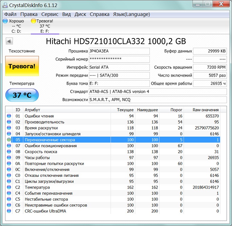

только сегодня заметил
переназначенный сектор
2019-04-07_144953.jpg [ 219.88 КБ | Просмотров: 1624 ]
на Hitachi HDS721010CLA332, но буквально пару-тройку дней назад "битыша" точно не было, что то мало диск поработал, может 1-н сектор и не фатально? а может кто его знает... поделен на разделы 231GB под игры и 700GB для хранения файлов.
наверное желательно сменить, и чем скорее тем лучше пока не потерял инфу? вопрос - как внешний для бекапа файлов еще послужит?

Да, один сектор конечно не фатально, диски успешно работают по несколько лет и с большими битыми секторами, но сколько на самом деле их, нужно вам проверить, например викторией, лучше скинуть всю инфу и сделать полный комплекс с записью и затем чтением, но если нет возможности, хотя бы чтением пройтись.

Sania. проверил на ошибки в HD Tune Pro, ровное "зеленое поле", битых секторов не обнаружено. да некуда скинуть всю инфу, как раз собирался купить новый HHD, а этот как внешний под бекап файлов, но не успел пока не было переназначенных секторов.. если возьму другой HDD то попробую скинуть инфу с Hitachi HDS и прогнать тесты.
Главное - не количество, а динамика... если растёт постоянно, тем более если рост ускоряется - немедленно менять. Если появился один и дальше не двигается - так и хой бы с ним... 8-)

FatAndy я сперва "запаниковал", но опомнился, нужно просто понаблюдать за состояние диска в течении некоторого времени, все равно хотел новый взять, вот только не факт что новый окажется лучше или надежней.
от ёперный театр, уже 2-а переназначенных сектора, час назад был всего 1-н...
короче менять надо , и как можно скорее, пока все данные не просохатил...
