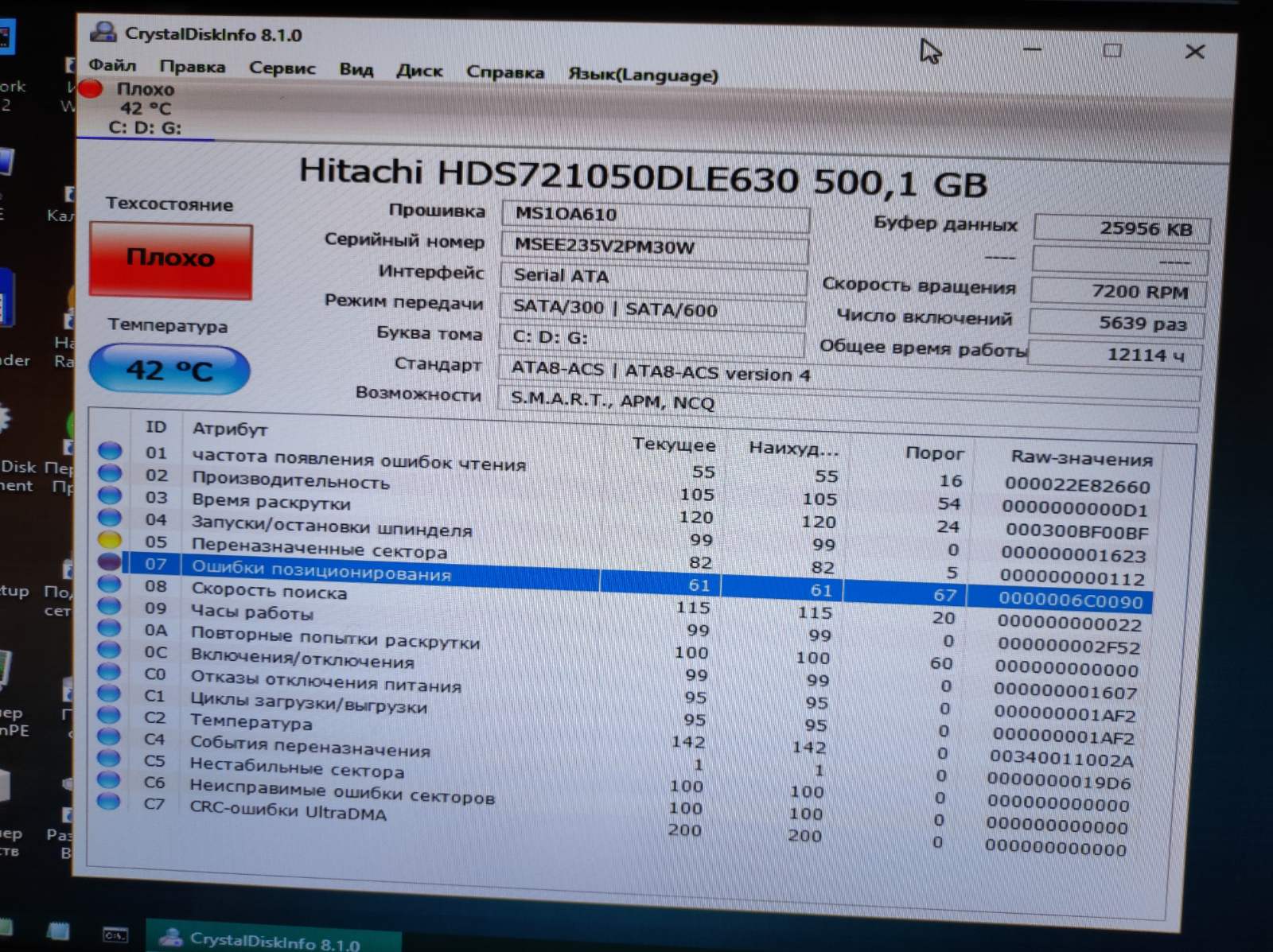

Добрый вечер. Подскажите по винчестеру. На замену?
изображение_viber_2022-02-26_22-51-47-163.jpg [ 247.45 КБ | Просмотров: 8776 ]
Регистрация: 22.12.2012
Да, лучше менять.
