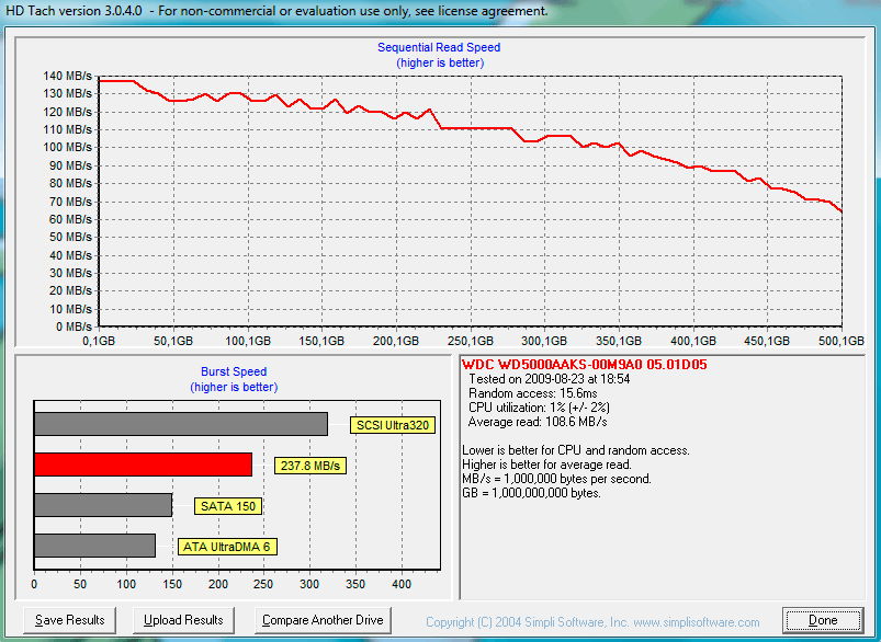

см. http://forum.ixbt.com/topic.cgi?id=11:39956-10#338
Цитата:
WDC CAVIAR BLUE WD5000AAKS-00M9A0, 500GB, 7200RPM на одной пластине,
HD TUNE, HD TACH и HD TACH WD5000AAKS-00M9A0 VS ST3500410AS, см. прикрепленные файлы.
http://akiba-pc.watch.impress.co.jp/hot ... 0aaks.html
К сообщению приложены файлы: 1.png, 2.png, 3.png
