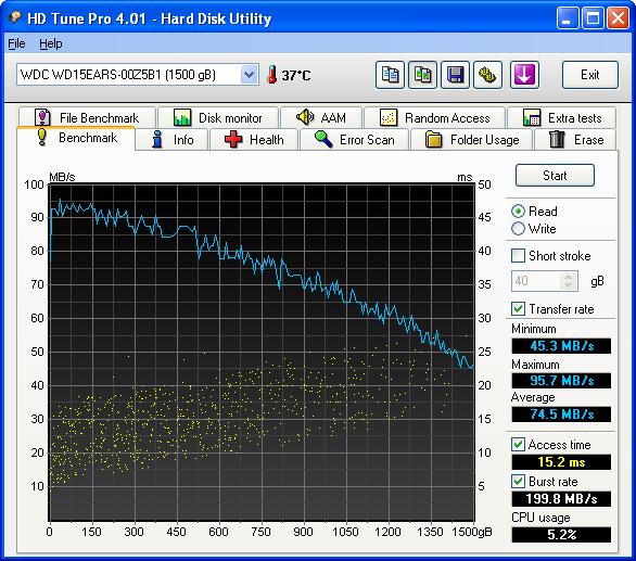

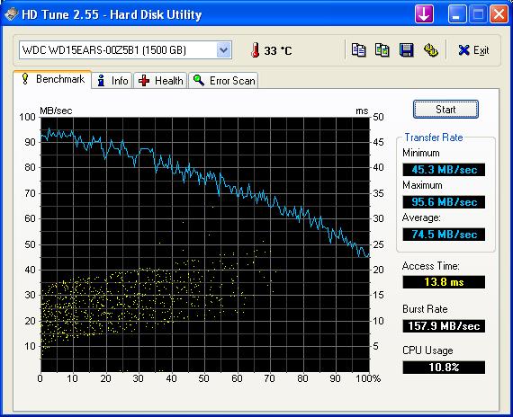

Вообщем выбирал-выбирал из 3 моделей и остановился на 15EARS. Единственно сразу не понял как WD Align пользоваться, и потом же почему 1,36Тб, это так у всех после форматирования? вот скрины: 1, 4 - тест в разных версиях HD tune pro, 2-3 - упаковка какая была (правда не знаю, может и не нужно было это выкладывать)
1
2
3
4
max t была 40 °С.
