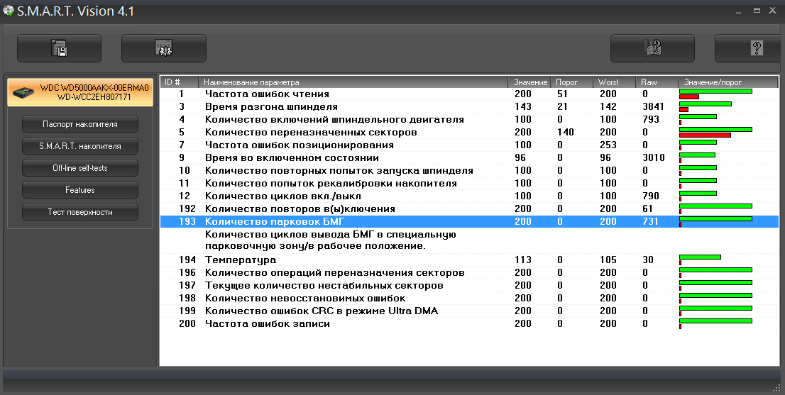

А WD blue паркует их? (конкретно wd5000aakx на 500гб) Если да, стоит отключать?
В смарте посмотрите кол-во включений и количество парковок, какие там значения?
Регистрация: 10.12.2013
Вот скрин Смарта. То что выделил синим и есть парковка головок? Вроде, ее нет. А что насчет кол. переназначенных секторов? Красная линия пугает немного :D

Регистрация: 06.07.2006
Откуда: Киев
По парковкам все ок, да, выделенное, то парковки! Думаю, что таймер отключен, как в моем черном вд, винт же пару лет назад наверное покупался..не свежий!?
