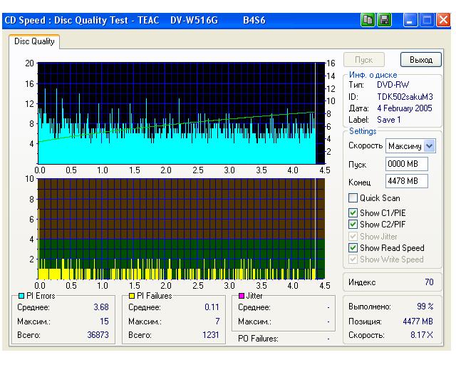

С TDK DVD+RW 4Х (код RICOHJPN ) и TDK DVD-RW 2Х (код TDK502sakuM3) проблем не обнаружено. Причем, последний диск записался очень качественно: http://forum.ixbt.com/post.cgi?id=attac ... 313:2148:3

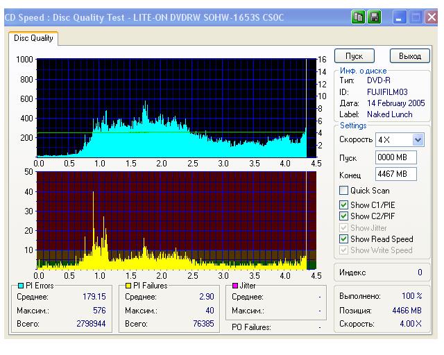

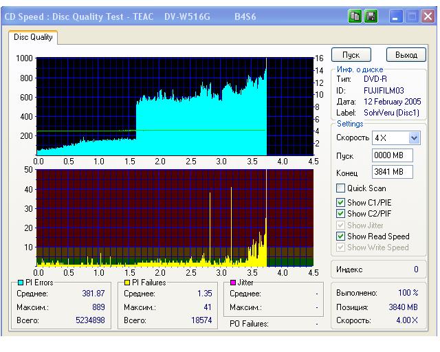

Новая информация по болванкам: мой привод совершенно не переваривает FUJI DVD-R 8X (код FIJIFILM03). Купил вчера две банки по десять пластин каждая, начал копировать фильмы, итог: первая же записанная болванка не читается стационарными плеерами (проверял на двух, разных производителей), драйв ее видит, графики чтения совершенно омерзительные среднее PIE - 381, максимальное - 889, что до PIF, то здесь 1,35 и 41 соответственно. Индекс качества по Нере - 0 балов из ста. Графики здесь: http://forum.ixbt.com/post.cgi?id=attac ... 313:2224:1
Со второй болванкой из той же банки получилось еще веселее. Плееры (оба) ее прекрасно проигрывают (проматывал главы, вроде не запинаются), а вот привод, который ее же и записал, - не видит совсем.

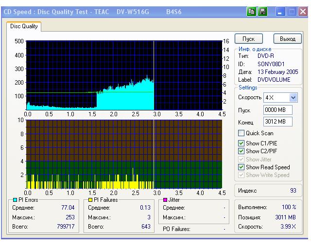

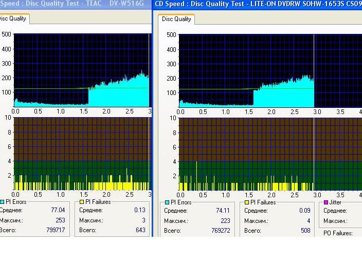

Зато с болванками Sоny DVD-R 8X (банка по 25 штук, код - SONY08D1, технология AccuCore, вроде бы они считаются приличными, уровня Verbatim DL+, во всяком случае в форумах никто еще на эти соньки не жаловался), драйв работает намного лучше. PIE: 77/253, PIF: 0,13/3, оценка: 93 балла из ста. График: http://forum.ixbt.com/post.cgi?id=attac ... 313:2224:2
Однако что характерно, примерно в середине диска графики скачут вверх (а качество - соответственно - в другом направлении), образуя "плато", которое уже не опускается до конца диска. Видимо, это связано с тем, что драйв переходит на восьмикратную скорость записи. Надо бы попробовать на четырех, может быть, плато не появится.

Теперь мой привод называется LiteOn 1653S. Прошла перепрошивка, без проблем, процесс уложился в пять минут, считая перезагрузку компа. Спасибо VolanD_key, что просветил и дал наводку на сайт, откуда я и взял софтину. А "сменить драйв" я решился, когда в ай-икс-би-тишной конференции, местные "светила", просмотрев графики моих минусов, вынесли такой вердикт: "Привод TEAC-W516G (он же - LiTeON 1633S), не очень дружит с "минусовыми" болванками. С прошивками BS41 от 1633, или CS09 от 1653 результат получше будет. Или писать на скорости не выше 4Х". Я решил, что лучше уж перепрошить, чем жертвовать временем записи.
Первые впечатления: работает, что уже хорошо. Второе - чтение точно улучшилось, хоть и ненамного: на все том же DVD-R SONY средние PIE упали с 77 (было на Тике) до 74-х (ЛайтОн), PIF снизился с 0,13 до 0,09. Я сделал картинку со сравнением: диск один и тот же - Sony DVD-R, слева - его читает TEAC W-516G, справа - тот же драйв, но перепрошитый в LiteOn 1653S. http://forum.ixbt.com/post.cgi?id=attac ... 313:2230:1

Может, Фуджи поддельные? Картинка, иллюстрирующая качетсво записи TEAC w-516G ---> LiteOn 1653S, прилагается: http://forum.ixbt.com/post.cgi?id=attac ... 313:2230:2
В общем, я перестал понимать вообще что-либо насчет этого привода. Сначала я покопался в англоязычных доках и понял, НАСКОЛЬКО ужасно он записал мне «минусы». Я-то все удивлялся, и почему, сколько не видел тестирований, у людей такие маленькие циферки… Оказывается, если PIE скачет выше 280, но не однократным пиком, а более–менее надолго, диск можно смело отправлять в помойку. Большинство стационаров в любом случае не читают диски с долговременным PIE больше 300, отдельные экземпляры способны в ущерб качеству держать до 600, но это уже совсем потолок. Что касается PIF, то там надо знакомить болванку с мусорной корзиной, если среднее значение вылезает за 10 (нормальное, когда записывают на Пионерах или Неках: 0,003-0,5). Проверил на стационаре – так и есть, диск TDK, у которого в конце был прыжок до 300 (но до 600 не добралось), переставал читаться на привередливом Филипсе, но его еще брал Самсунг. Однако вот FUJIFILM-ы это чудовище (еще когда было Тиком) стандартно записывало с половиной диска, усеянной холмамы, вылезшими за 800 и порой ставило олимпийские рекорды, добираясь до тысячи с лишним. А болванки от Сони, про которые я думал, что они-то уж записались хорошо, демонстрируют подъем всей второй половины диска до 250 (и чуть-чуть до 300 не добираются). То есть тоже в общем-то полное у.ё., хотя плееры читают.
