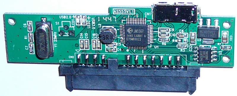

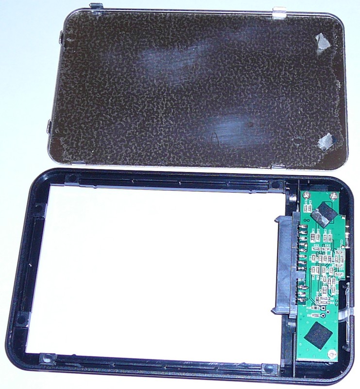

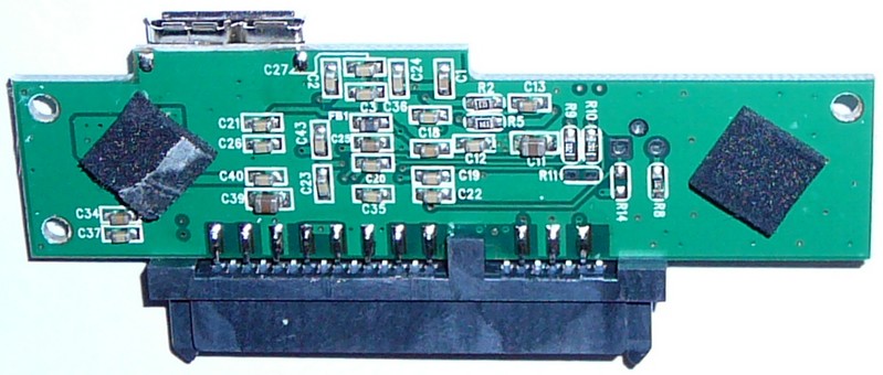

Вот мне непонятно, за ту цену за которую они сейчас продаются (кусок пластика и китайская плата usb-sata), зачем отгибать ушки и терять гарантию (ну и ушки эти отвалится могут) когда можно тупо сдать взад неисправную коробку если такая попалась ???
Что бы не разбирать, пробуйте узнать через гугл по vid\pid что за контроллер (хотя можно и не узнать точно :D ).
Например на моей коробке 3UB2A8S-6G такие VID_4971&PID_8017 что соответствует JMS567.
фото
JMS567_VID_4971&PID_8017_3UB2A8S-6G_a.jpg [ 84.98 КБ | Просмотров: 3841 ]
JMS567_VID_4971&PID_8017_3UB2A8S-6G_b.jpg [ 75.89 КБ | Просмотров: 3841 ]
JMS567_VID_4971&PID_8017_3UB2A8S-6G_0.jpg [ 143.89 КБ | Просмотров: 3841 ]
