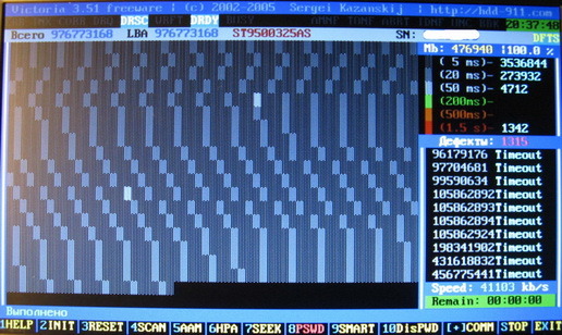

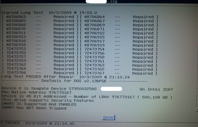

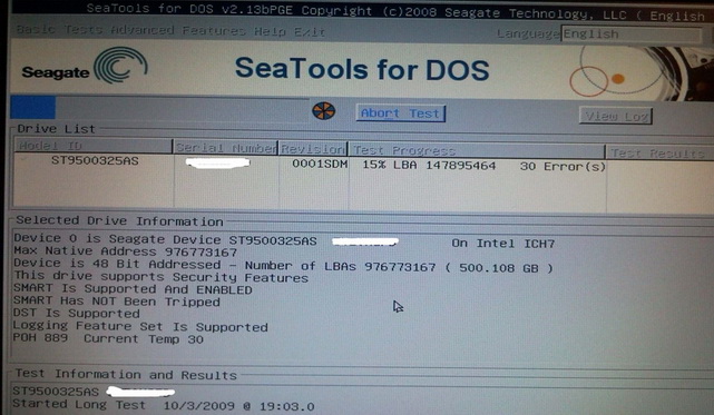

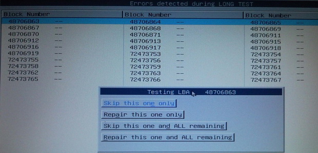

винт ST9500325AS стоит на нетбуке. Пару дней назад подключал его к телеку и по Wi-fi с основного компа смотрел фильм. Потом нетбук начал тупить (тормозить). Оказалось что винт слетел на режим PIO. Пробовал удалять Первичный канал IDE контроллера, помогало до 1-й перезагрузки или спячки, потом опять PIO. Решил на всякий пожарный сделать снимок системы и скинуть на осн.комп., но при работе Acronis выдал нечиатемые сектора. Проверил фирменной прогой,
http://linkme.ufanet.ru/images/bf/bf386812c054d760d4598a6f33df25c5.jpg
она нашла 30 ошибок,
http://linkme.ufanet.ru/images/ed/ed2ba924c81521d9c840d3ffd9c43275.jpg
http://linkme.ufanet.ru/images/b6/b64916b0d7d615bc2cd8c44fb5ad6439.jpg

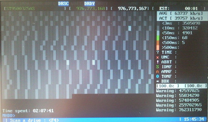

ею же их и исправил (Seagate Tools for DOS). После при удалении канала и перезагрузки глюки пропали. Прогнал MHDD он нашел 5 секторов с временем чтения <500 (оранжевые).
http://linkme.ufanet.ru/images/03/03fb3407310493bbd20c5e9ebe9afca0.jpg

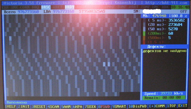

Виктория находит столько же,
http://linkme.ufanet.ru/images/68/68312db8b675371280b59581e957b911.jpg
но она же в режиме Дефектоскопа находит 1315 дефектов
http://linkme.ufanet.ru/images/50/50308cb271970c63ac8c0a7fdd0f7c4d.jpg
Теперь вот и непонятно винт жив и здоров?
Или пока жив и совсем не здоров?
