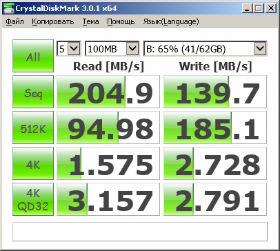

wd10ezex.png [ 30.91 КБ | Просмотров: 1548 ]

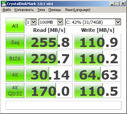

А профильный Intel SSD DC S3500 вот так:
dc s3500.png [ 29.77 КБ | Просмотров: 1548 ]
Так что думай там себе про AHCI, NCQ и LBA 48; Ага... :-P
