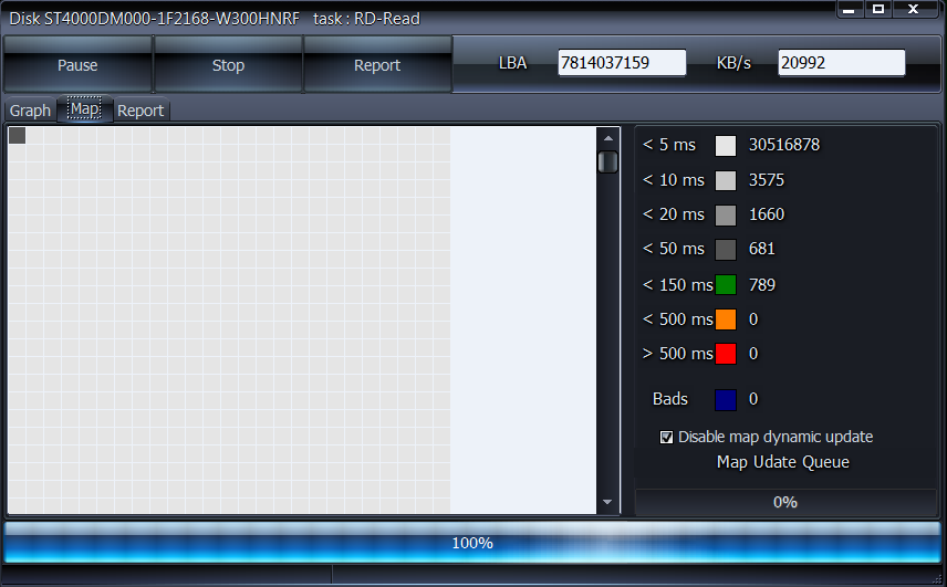

Seagate ST4000DM000 всю ночь проработал под обдувом вентилятора, на него снимаю только бэкапы а так диск не для пользования ИМХО
HDDScan ST4000DM000 max.png [ 99.31 КБ | Просмотров: 1150 ]
