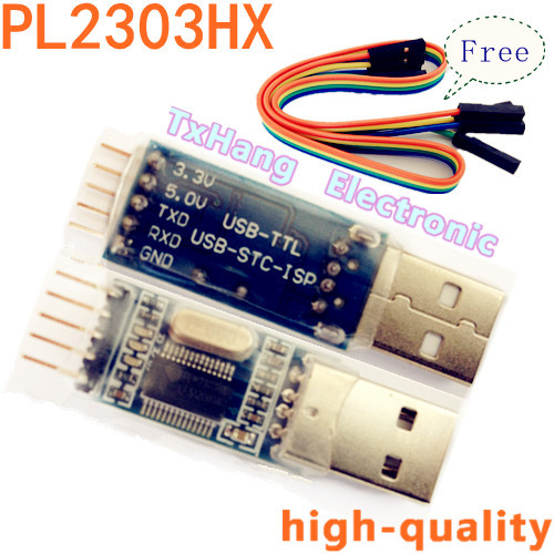

Привет, всем. Как то год назад полетел у меня ST3500320AS, нашел в форумах что это муха ЦЦ и отложил до лучших времен. Собственно этим я сейчас и занялся купил на ebay такую штукенцу:
USB To RS232 TTL PL2303HX Auto Converter Module Converter Adapter For arduino (фото прикрепил)
Подключил все как написано во многих инструкциях, GND - RX - TX
Проверил конвертер, закоротил Rx и Tx, эхо получаю. (парные символы)
При подключении к винту ничего не получаю, винт трещит в начале самом, а потом просто крутится.
Ctrl+Z Дает только стрелку: →
На этом всё( Что посоветуете?

Поменял местами Rx и Tx, получил сообщение
LED: 000000CC FAddr: 0024A051, но после нажатия Ctrl + z получаю опять стрелку направо, нету приглашении
Добавлено спустя 1 час 37 минут 54 секунды:
Менял местами Tx Rx, пытался изолировать, "играл" с землей. Результат тот же: стрелка, без приглашении :-(
Добавлено спустя 46 минут 30 секунд:
Ураа, все сделал))) Надо было во время работы винта, после того как он раскрутиться, сразу пихать изолятор, потом появиться приглашение. Еще там меня смутило то что символы дублировались() в терминале пишешь /2 появляется: //22), я на них не обращал внимание писал и отправлял по инструкций. Спасибо, всем :dance:

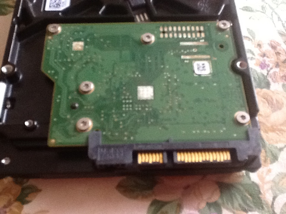

Есть Barracuda 7200.12 В один прекрасный день после отключения сата кабеля от платы и подключения обратно перестал определяться в биос и не издает никаких звуков. Подскажите может быть Муха сс и подйдет ли usb-версия платы?

А что именно? Укажите пожалуйста на картинке

Регистрация: 02.05.2006
murtuz90
Слева от SATA разъема, под платой, часто сбивают SMD резистор возле микросхемы флешки.
Ну и плату открутите, осмотрите на вопрос сгоревших элементов.

Почистил - нифига. Вот фото платы:
murtuz90
Плохо видно,
справа в углу под 8-ми ногой микросхемой, напротив 1-й ножки, должен быть резистор.
Мне так видится, что его нет.

Д ау вас орлиный глаз)) и правда его нету. А как узнать какой резистор нужен?
Подключил винт и соединил это место проводком но никакойьреакции. Только резистор поможет?
murtuz90
4.7 kOm там должно стоять,
а коротить очень рисково.
Убъете ПЗУ - хард в ведро. Восстановить его при текущем уровне знаний по этим хардам, будет нереально.

Поставили туда резистор на 4.7 ком. Запускается моторчик, стучит неск раз что-то и тормозит. Ноутбук никаких устройств не видит. Несколько раз роняли до этого. Может из-за этого?
Вот послушайте:
http://youtu.be/ZrNzzNp779o
