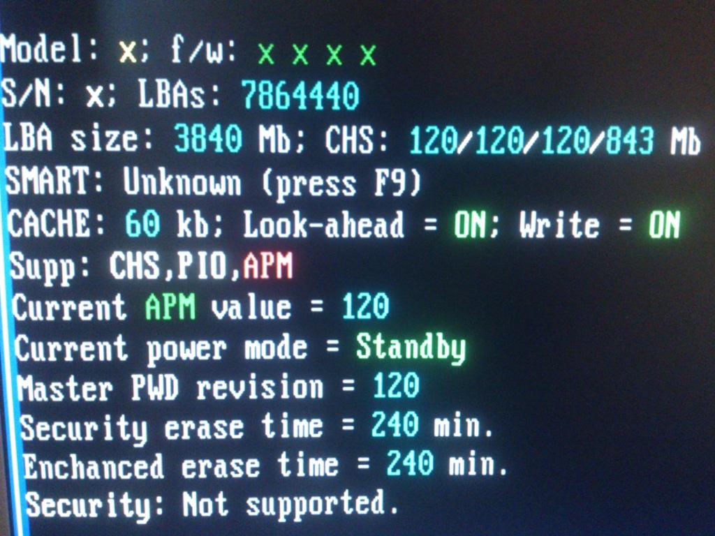

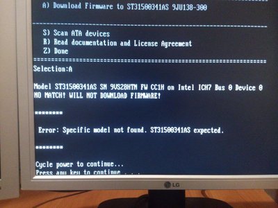

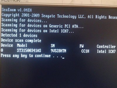

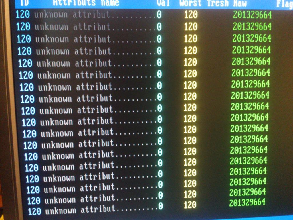

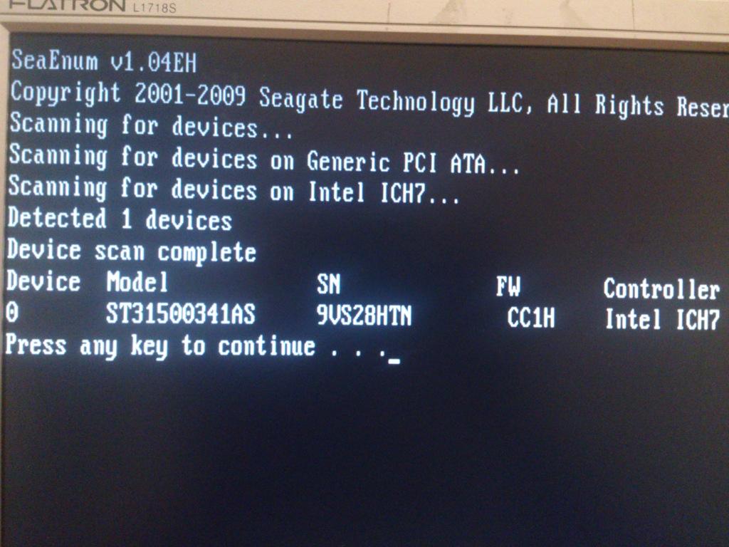

здрассте всем, помогите кто чем сможет, (заранее извиняюсь если не в ту тему) в компах не шарю, сервис центра поблизости нет, до ближайшего на самолёте лететь 3 часа (ан-24) =))) (кому интересно посёлок городского типа Депутатский) (Лирическое отступление: у нас тут картошка по 300р/кг и виноград по 1000р/кг =))) и зимой минус 76 а летом 15 плюса)))
вообщем я являюсь "счастливым" обладателем seagate barracuda 7200.11 1.5 tb s/n 9vs28htn st31500341as firmware cc1h
что с диском -- с виду работает нормально, никаких треском или необычных шумов, греется, крутится, в винде в диспетчере устройств видно его, но в управлении дисками его нет =(( биос видит его размером 0 мб =(( прикрепляю скрины виктории и утилиты обновления прошивки с оф сайта seagate (кстати о прошивальшике записанном на сд...я так понимаю записан на болванку именно прошивальшик, но не прошивка??? как быть? что делать дальше?? ума не хватает)
восстановить диск очень надо, а как я не могу дойти своим умом =((

Регистрация: 02.05.2006
ben4ik.ne
для вашего харда не существует прошивки:
https://apps1.seagate.com/downloads/request.html
Serial Number: 9VS28HTN Part Number: 9JU138-302
Model Number: ST31500341AS Family: BARRACUDA 7200.11 FAMILY
Firmware Name Importance Version Release Date Short Description Downloads and Actions
No Newer Firmware Available 26-May-13 A field update is not available for this serial number
Да и не поможет ни какая прошивка, если хард показывает 0 LBA.
Те кто все-таки силком загоняет новую прошивку в залоченный хард, теряют безвозвратно данные и всякую возможность ремонта.
Нужна диагностика через терминал.
Если нет ошибок сервосистемы, пересчет транслятора может вернуть его к жизни.
Но данные для 1.5ТБ очень вероятно будут недоступны, транслятор не сойдется с заводским.
Для удаленных пользователей существуют службы доставки, но тут вы уж сами должны решить для себя на сколько ценны ваши данные, чтобы отправлятье его в DR фирму. Просто ремонтировать HDD особого смысла нет.
