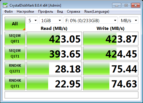

Линейную скорость пропускает более 400МБ/с (проверял на MX500, который через SATA3 может и больше 500):
CrystalDiskMark_20220308053921.png [ 23.71 КБ | Просмотров: 16585 ]

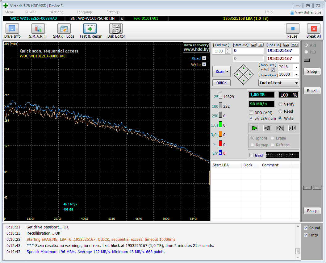

Для HDD этого все равно предостаточно, даже если бы там помещалось два в RAID 0. Кстати, именно через этот корпус и USB 3.0, в отличие от прямого подключения к SATA2, мне удалось получить у WD10EZEX полную скорость низкоуровневой записи в Victoria.
Victoria_QuickScan_ReadWrite_2022-03-08_00-13.PNG [ 82.48 КБ | Просмотров: 16585 ]
Хотя, возможно, это что-то с сатой у меня... С другой стороны, файловый тест через CDM вытягивал полную скорость в обоих случаях.

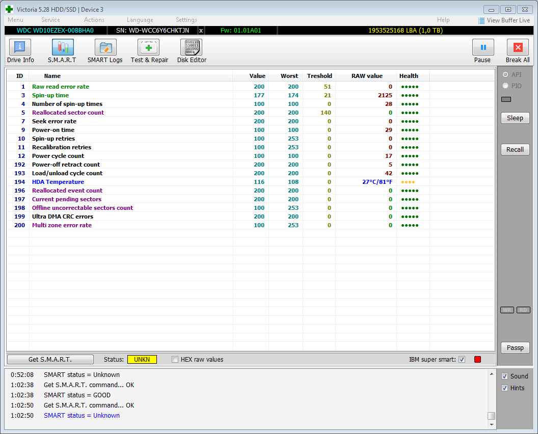

SMART — по разному. HD Tune не видит, Victoria 5.28 видит, хотя в некоторых случаях пишет общий статус "UNKN", а иногда — "GOOD".
Victoria_SMART_2022-03-08_01-03.PNG [ 68 КБ | Просмотров: 16585 ]
Фирменный Crucial Storage Executive тоже увидел смарт своего SSD, подключенного через этот корпус.
