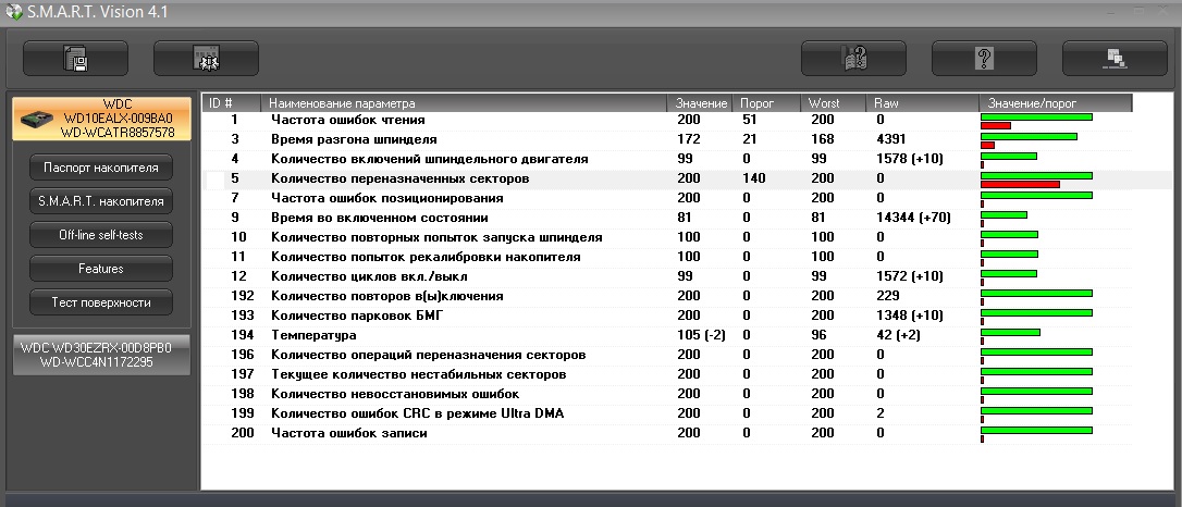

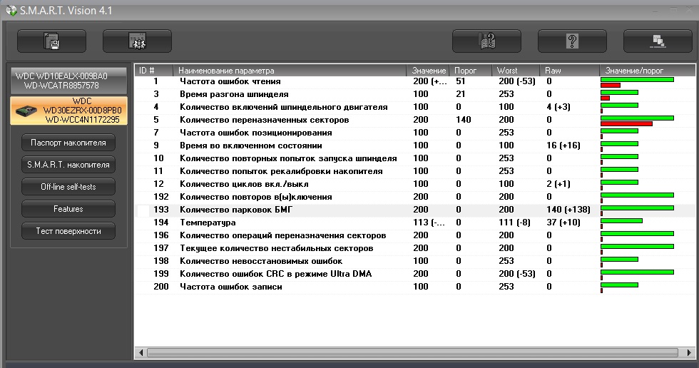

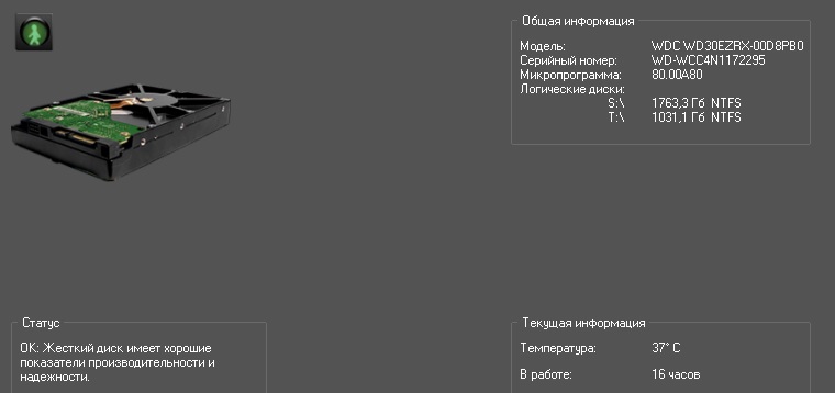

Вчера купил WD30EZRX Green вместо RED, решил с экономить) Вот скрин со вчера уже набежало 140 парковок. А за вчерашний день 30. Потом я качнул туда музыки и слушал с него и смотрю уже 140... Общее время использования винта 16 часов
Стоит ли отключать полностью или лучше просто увеличить время парковки?

Что-то подсказывает, что не количество парковок, а количество переназначенных секторов должно настораживать... Это реальный повод задуматься о надежности экземпляра. У гринов большое количество парковок - в принципе, норма, они же экономные)) А вот где красненькие гистограммы, обратите все же внимание.

Не стоит отключать, увеличьте время, например на 30сек или 1мин.
А каким образом должно настораживать количество переназначенных секторов, равное нулю?
