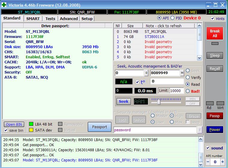

И меня не минула участь с повреждением винта. С 2009 года (а может и раньше) верой и правдой служил жесткий диск Seagate barracuda 7200.11 1.5 TB S/N 9VS36LH5 ST31500341AS с версией прошивки CC1H. В ноябре 2016 года при запуске стал стучать 11 раз и определяться как ST_M13FQBL. Victoria дает вот такую картинку
Model ST_M13FQBL
Firmware 117F38F
Disk size 8089950 ДИФы 3950 Mb
CHS 16383/16/63 8063 Mb. При подключении USB-TTL конвертера в гипертерминале не отображается ничего! При этом если передачу на прием замкнуть, то набранные символы возвращаются. Нажатие контрл+зет тоже не дает никакого результата, я уже и ждал, и передачу с приемом местами менял и контакты поджимал. Странно как-то. Вроде и прошивка не проблеммная. Плату снимал и контакты чистил. Информация с винта нужна, что делать?
