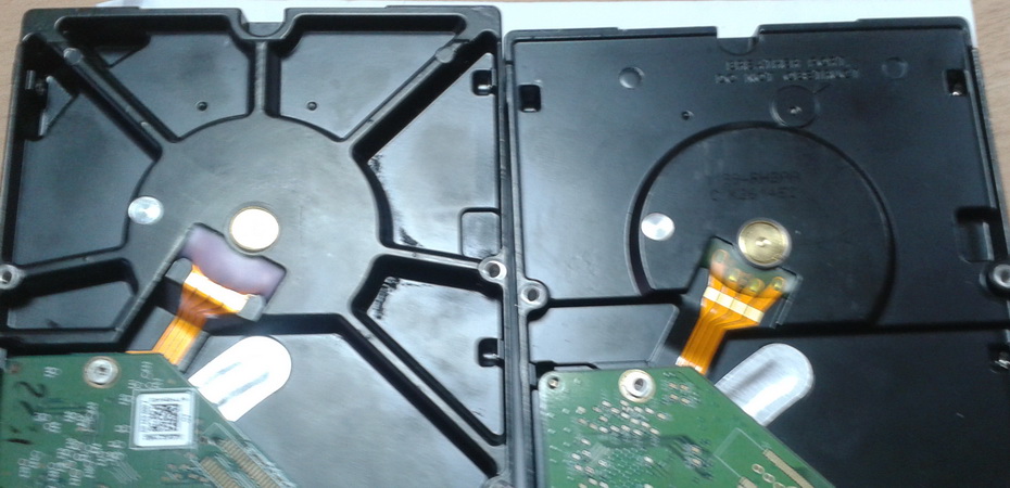

Это как? К примеру, WD20EZRX может быть и 2-х и 3-х терабайтником? Нет, у него цифрами объем кодируется. А вот количество голов/пластин при одном объеме - это да. И на некоторых моделях можно количество пластин определить не вынимая из упаковки. Пример: WD30EZRX-00DC0B0 (три пластины / шесть голов), WD30EZRX-00MMMB0 (четыре пластины / восемь голов). А внешние отличия можно определить на фото.

Некоторые пластины могут быть просто отключёнными!

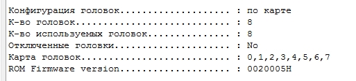

На фото именно они, и именно в том порядке.
Добавлено спустя 3 минуты 50 секунд:
Pavel12 писал(а):
Не нужно забывать, что некоторые пластины могут быть просто отключёнными!
Могут, но не в этом случае:
Добавлено спустя 1 минуту 16 секунд:
Pavel12 Вы так редактируете ответы, что диалог глуповатый выходит...
Комментарий к файлу: Лог старта из PC-3000
8H.jpg [ 50.57 КБ | Просмотров: 1025 ]

Я как раз и имел ввиду, что пока писал ответ с цитатой самого себя, пропало сообщение: "слева две пластины, справа три! а еще из-за фильтра корпус толще".
