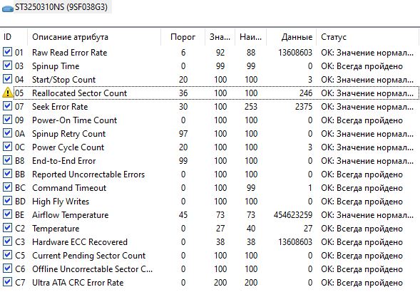

Добрый день. Словил муху на ST3250310NS, при восстановлении очень помог этот пост. SMART на текущий момент во вложении. Есть смысл заморачиваться с перепрошивкой винта или в утиль?
PosleCC.JPG [ 76.63 КБ | Просмотров: 9627 ]
Регистрация: 28.07.2009
Откуда: Омск
rULeZz В утиль конечно. Нынче харды только 5400-5900 оборотов стоит брать, чтоб не шумели, а для хорошей отзывчивости есть ssd.
