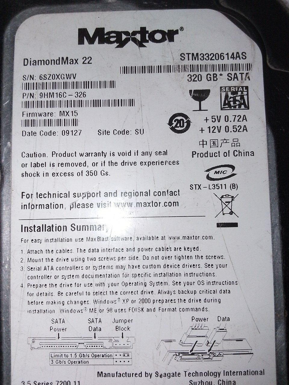

Регистрация: 22.01.2024
Добрый день. Винчестер Maxtor diamondmax22 Stm3320614AS сломался примерно лет 10 назад, биос не видит.
Почитал в инете, везде писали про муха сс.
Открыл терминал, а там висит надпись "rst 0x10m". Нажал Ctrl+Z, появился "ASCII Diag mode
F3 T>"

ModelNumber: ST3320613AS ??
Проверил версию прошивки(Ctrl+L):
TetonST4 SATA Brinks Gen3.1 (RAP14)
Product FamilyId: 2D, MemberId: 07
HDA SN: 6SZ0XGWV, RPM: 7203, Wedges: 108, Heads: 2, Lbas: 2542EAB0, PreampType: 73 01
PCBA SN: 0000K911HLQT, Controller: TETONST_4(63A0)(3-0E-4-0), Channel: AGERE_COPPERHEAD_LITE, PowerAsic: MCKINLEY DESKTOP LITE Rev 94, BufferBytes: 1000000
Package Version: BR120D.MXD1.BP0V0A., Package P/N: ---------, Package Builder ID: 7L,
Package Build Date: 08/11/2008, Package Build Time: 16:53:07, Package CFW Version: BR12.MXD1.00106372.7L00,
Package SFW1 Version: D0B8, Package SFW2 Version: ----, Package SFW3 Version: ----, Package SFW4 Version: ----
Controller FW Rev: 08111653, CustomerRel: ZZ7L, Changelist: 00106372, ProdType: BR12.MXD1, Date: 08/11/2008, Time: 165307, UserId: 00357094

Прошивка ZZ7L???
Проверил Регистр статуса (коды последних ошибок, макс CHS, etc..)(Ctrl+E):
CurrentCHS=3fff/10/3f MltSiz=010 DMAMod=22
Фото Харда:
5240301250552123565_121.jpg [ 405.8 КБ | Просмотров: 8348 ]
s
Как нибудь можно вытащить данные?
Последний раз редактировалось Kripparian 24.01.2024 21:55, всего редактировалось 1 раз.
