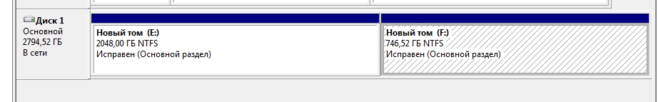

Вот 4 Тб для экспериментов под рукой не оказалось, но трехтерабайтник все же его "брат по несчастью". Как видим на картинке, на диске объемом 3 TB имеется MBR и два раздела. Отличия четырехтерабайтника будут только в размере второго раздела.

Структура MBR четко описывается спецификацией и каждая запись Partition Table имеет только 4 16-байтных записи, в которых описываются такие параметры, как смещение раздела и его размер. Так что "впихнуть" в 16 байт описатель больше, чем 2,2 ТБ не выйдет - не места. Если производителем диска осуществляется "разметка" каким-то другим образом, это не значит, что производитель изменил структуру MBR.
