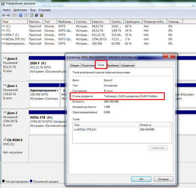

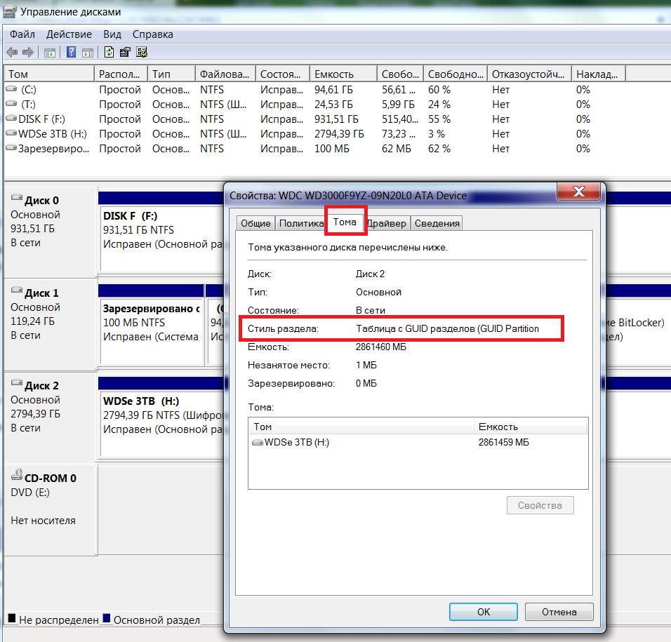

Из под ОС Win7 можно. Создание и форматирование жёстких дисков. - Свойства - Тома - Стиль раздела - Таблица
ГПТ Таблица.png [ 151.2 КБ | Просмотров: 974 ]

Pavel12
Всё ок, но опять же - не видит всего диска.

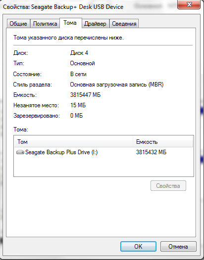

Можно попробовать от Seagate утилиту Wizard, с её помощью можно объединить всю область даже в MBR и оно будет работать везде ( в.т.ч. на ТВ, медиаплеерах и и.т.д).
Может вызвать синий экран смерти и снос ОС (у меня было 3 раза на одном ПК а на другом всё ок)
Скриншот 04.03.2014 134522.jpg [ 52.55 КБ | Просмотров: 866 ]
