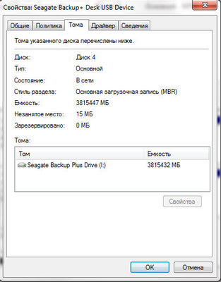

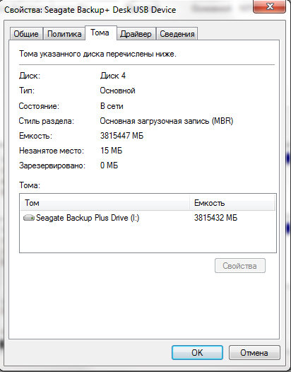

Сейчас капнул документы-заметки по всем своим 4ТБ дискам и вот что обнаружил: 2048 и 1678
Последняя цифра очень напоминает вашу, если округлить. Значил ищите 2048ГБ, на вашем скрине я их не вижу, куда они делись? Где эта область на 2048?
Попробуйте удалить все таблицы с этого диска и в диспетчере устройств обновить конфигурацию оборудования. Диск всплывёт и запросит инициализацию MBR или GPT, выбирайте второе. Затем из под DOS с загрузочного диска Windows получится отформатировать.
И всё же лучше диск сделать таким: ищите утилиту, которая размечает всю область 4ТБ в MBR (1том), обычными средствами это сделать не возможно.

Есть простое решение. Подключить STCA4000200 (каким он был из коробки) по USB и тогда станет всё ясно, если не увидит, то Deskstar и подавно.
Смотри-ка какой усатый
Последний раз редактировалось Pavel12 01.12.2014 12:19, всего редактировалось 1 раз.

Этот диск работает везде, даже на ТВ, на котором якобы больше 2Тб не видит а на самом деле он не видет GPT а GPT как правило ставят на диски больше 2ТБ а здесь исключение, диск 4ТБ, но при этом MBR и потому видит. Кстати немало дисков больше 2Тб я подключал к тому ТВ и не один из них он не видел, за исключением вышесказанного и такого же младшего на 3ТБ

Sania., знаете ли Вы, что перед тем как диск Seagate STCA4000200 будет упакован и опломбирован, на диск ставят свою MBR и заливают на него ролики: Introducing Seagate Backup Plus Video, Protecting Your Files With Seagate Dashboard Tutorial, Saving Social Media Files With Seagate Dashboard Tutorial, Sharing To Social Media Sites With Seagate Dashboard Tutorial а так же ПО Seagate Dashboard Installer

Показывайте. Список или хотя бы ед. случай... Хотелось бы знать какой стиль у этих: WD WDBCTL0030HWT-EESN и Hitachi 4TB Touro Desk Base HTOLDX3EB40001ABB / Hitachi 4TB Touro Desk Pro HTOLDEB40001BBB
Sania. писал(а):
Но как это поможет диску что у ТС ?
Знаете ли Вы, что STCA4000200 имеет съёмный переходник, который можно надеть на диск ТС и подключится по USB в обход LVDS S-ATA матери.
