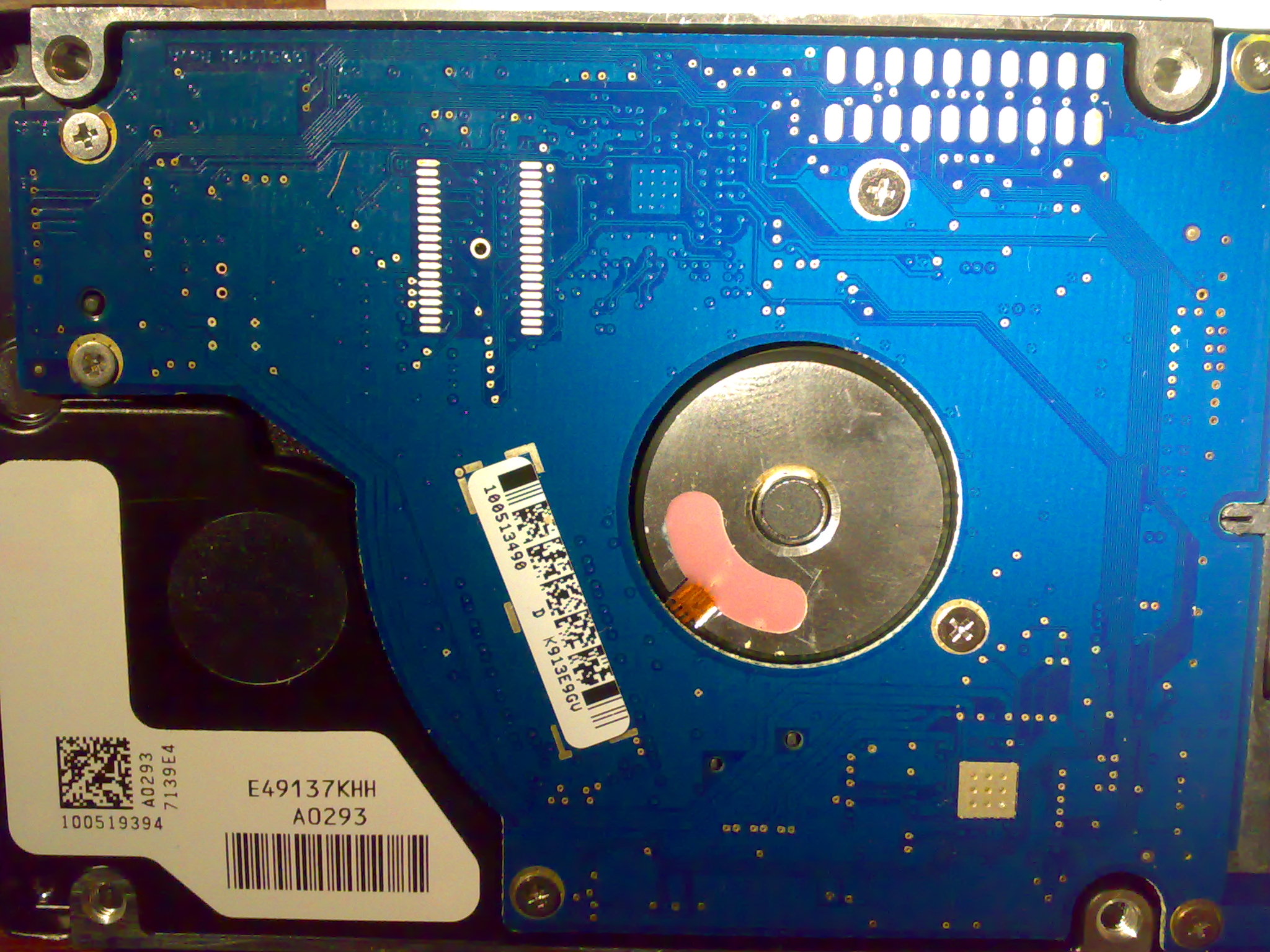

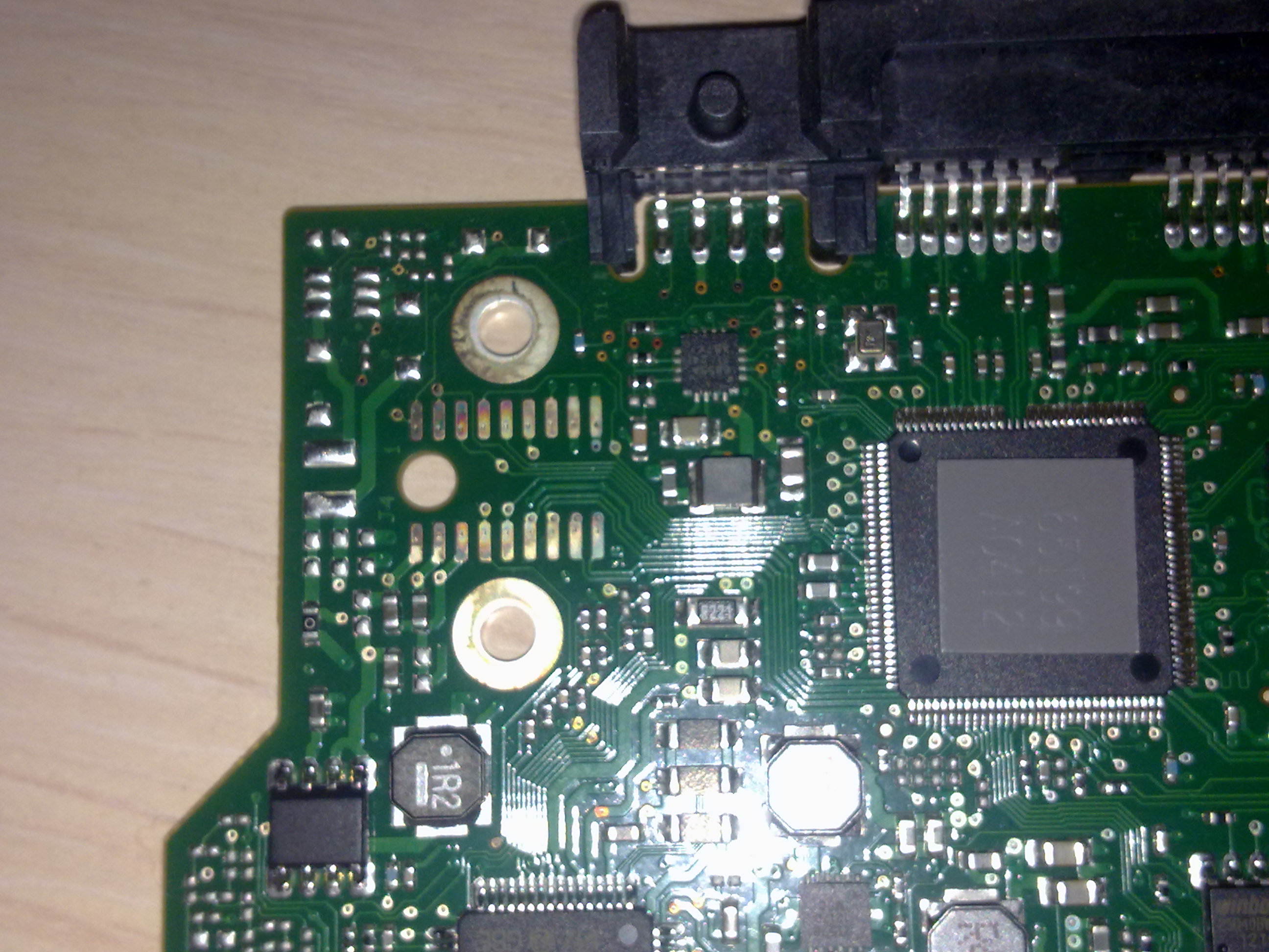

винт нигде не виден ,ни в биосе ни в диспетчере устроиств,еще когда включаю с этим винтом материнка долго думает
Этот с винт с самого начало не всегда обнаруживалось материнкой ,например включаю комп винт не виден откл и вкл виден! таким макаром он проработал почти год
e5 2670 v3 , 32Gb ddr4 , RX460 2Gb
SETHRISE NVME 256GB
Регистрация: 15.10.2004
Metall4 Смарт есть возможность снять? Может Вы наблюдали за СМАРТ'ом ранее при подобном поведении хдд?
Тоесть сейчас хдд не детектится в биос совсем? и нет возможности получить доступ к диску? Снять смарт или попытаться прошить? Конечно прошивки в принципе не решают таких проблем, но если информация в пзу с биос испорчена...можно поробовать..cc4b вроде на сс4h обновляются...Вообще говоря, если не детектится в биос тут в принципе мало что можно сделать...программно во всяком случае. На горячую разве что только попробовать подрубить...ну как вариант...
Регистрация: 27.03.2009
Откуда: г.Терек
возможности снять смарт никакого варианта,винт в биосе ни как не хочет детектится .смарт ранше не наблюдал грешил на старую материнку типа плохо дружит с 2 ТБ
понимаю что если не определится ничего не сделаешь попробую еще горяч подкл)
у меня 5в линия немного завышена до 5.20в могло ли там чтото сгореть и за этого
снял платку а там выводы которыми плата конектится не много потемневшие(фото),попробовал прозвонить звонят нормально
01032010380.jpg [ 735.98 КБ | Просмотров: 1127 ]
SETHRISE NVME 256GB
В допуск укладывается...
Стерочкой твердой их почистите...авось...
попробую хотя спиртом с ваткой уже прошол результат ноль
