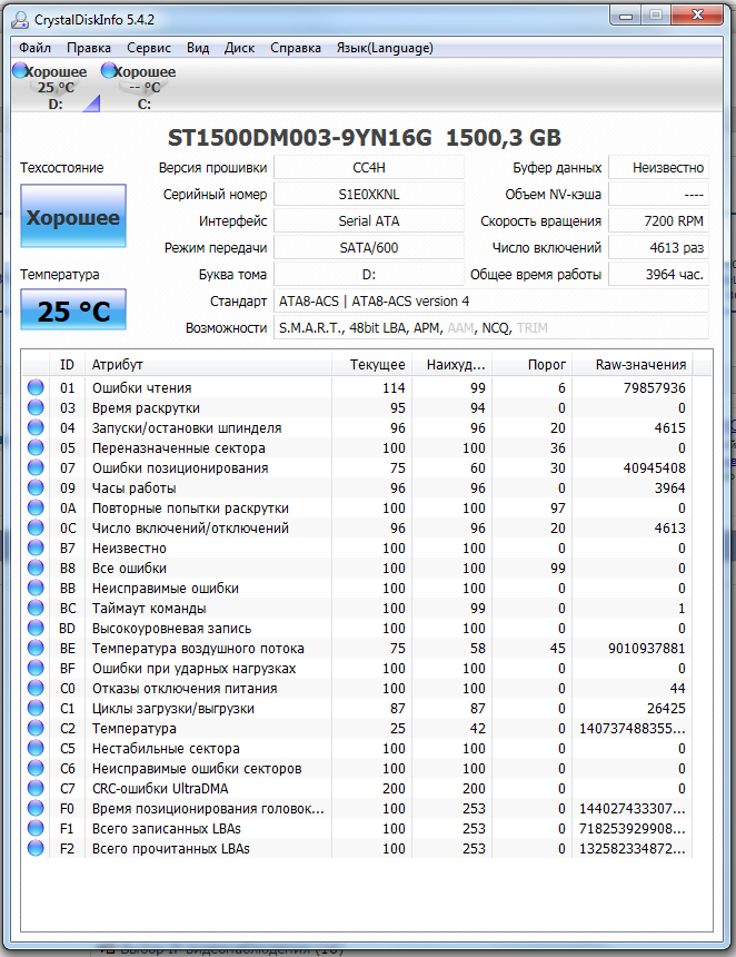

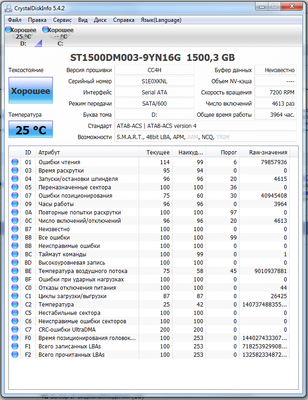

Товарищи, стоит ли бить тревогу? С самого момента покупки шумно паркуются головки. Диск не системный, но 2-ая система на нём стоит, редко гружусь с него
Безымянный.png [ 119.01 КБ | Просмотров: 1761 ]
Core i5 2500|P8P67 B3 rev.|Zalman CNPS9900ALED|2*4 gb Kingston 1333 mhz|ASUS GTX 550 ti|OCZ Vertex 4 64 gb|ST1500DM003|Chieftec APS-650C|Win 8.1 x64

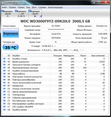

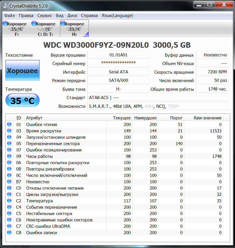

Регистрация: 06.07.2012
Для сравнения с WD Se
WD Se C1 03.01.2015.png [ 162.8 КБ | Просмотров: 1741 ]
Отключите парковку программой HDParm, поместив её в планировщик системы, если не пинаете ногами ПК, отключение пойдёт только на пользу.
