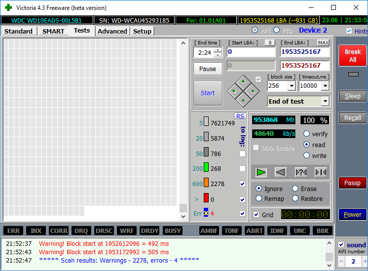

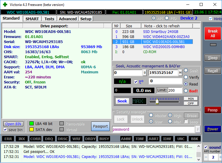

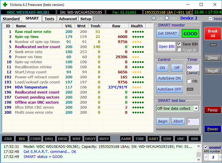

добрый вечер, прошу взглянуть опытным взглядом на тест диска викторией. насколько пациент скорее жив чем мёртв? и если делать ремап то как лучше это организовать о феншую подскажите пожалуйста.
WDC WD10EADS-00L5B1 victoria 100%.png [ 45.11 КБ | Просмотров: 1514 ]
WDC WD10EADS-00L5B1 victoria 50%.png [ 45.83 КБ | Просмотров: 1514 ]
SMART.png [ 57.44 КБ | Просмотров: 1514 ]
Standart.png [ 54.7 КБ | Просмотров: 1514 ]
