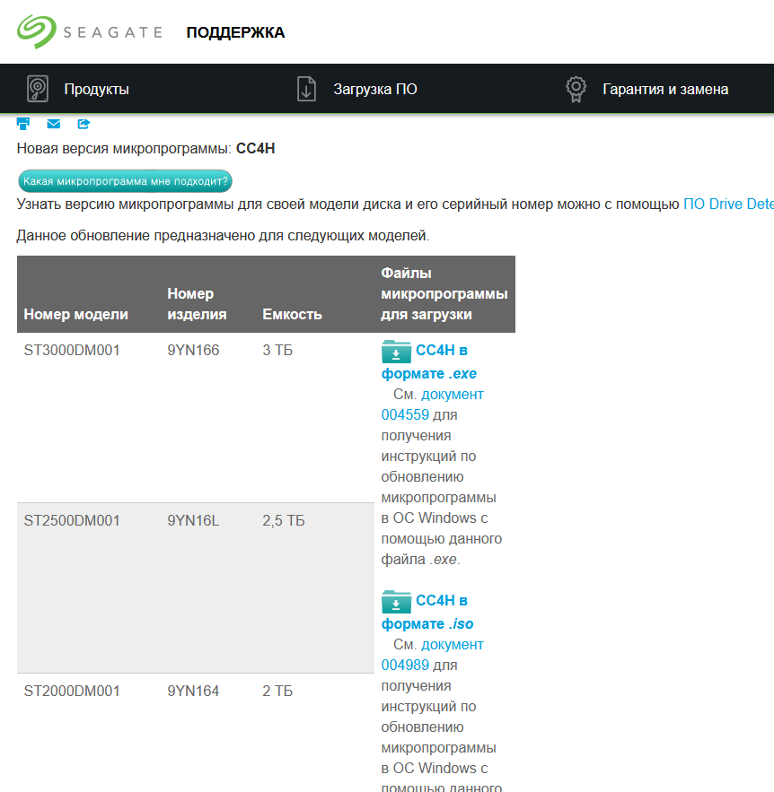

Господа, вопрос такой,
приобрел ST3000DM001
с помощью Seagate Drive Detect определил нужную мне прошивку - CC4H. Вопрос: диск не системный, нормально ли прошьется он из-под винды и можно ли это делать не форматируя диск? Я на него уже кое-что поставил
Спасибо

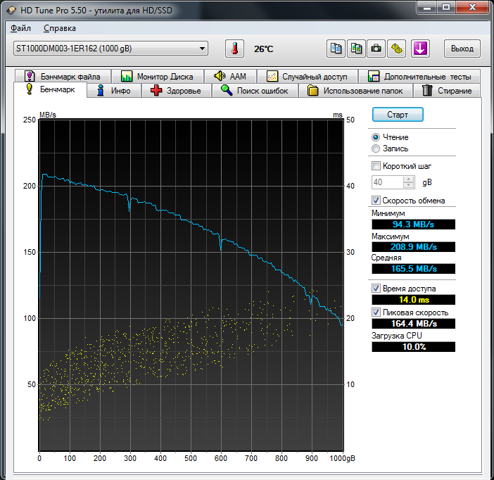

Регистрация: 21.07.2011
Откуда: Гомель,Беларусь
Фото: 77

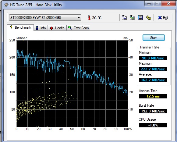

Вот график HD TUNE моего старичка
76.jpg [ 99.78 КБ | Просмотров: 1199 ]

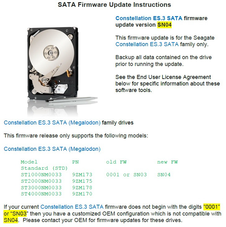

Спасибо
Азаза, никто не шарит в профильной-то ветке
оверклокерс, такой оверклокерс
R7 9800X3D ○ СЖО ○ MSI B850 TOMAHAWK ○ 64GB RAM ○ RTX 4080 ○ CORSAIR AX760 ○ ACER VG271P
Регистрация: 23.09.2010
brovalex
пнтно, спасибо
я так понимаю пока бэды не появятся по гарантии его не сдать?
leetSmithy
думаю гарантировать сохранность информации тебе никто не сможет (тебя же сохранность в первую очередь интересует?), даже если прошивка не стирает данные...ИМХО
MSI GE66 Raider
Регистрация: 02.05.2006
leetSmithy
Сама утиита обновления все расскажет и дважды порекомендует сохранить данные прежде чем прошить.
Данные она не убивает. Но если вдруг сбойнет, попращаешься с ними навсегда.
