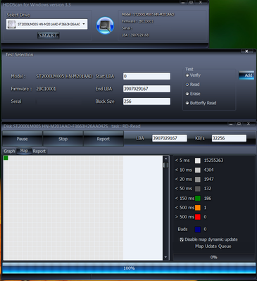

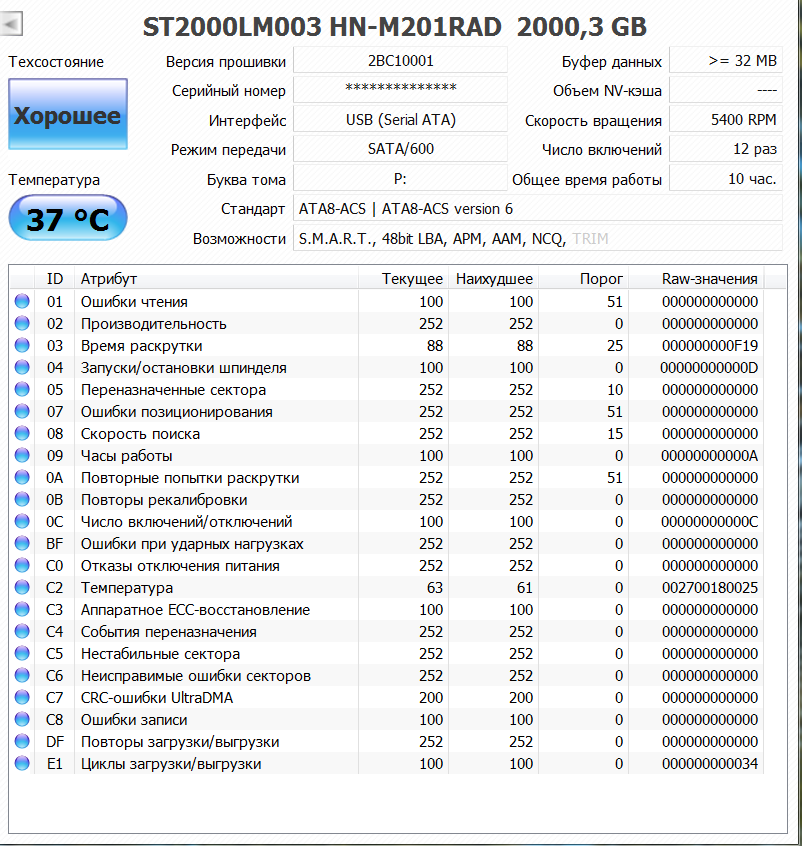

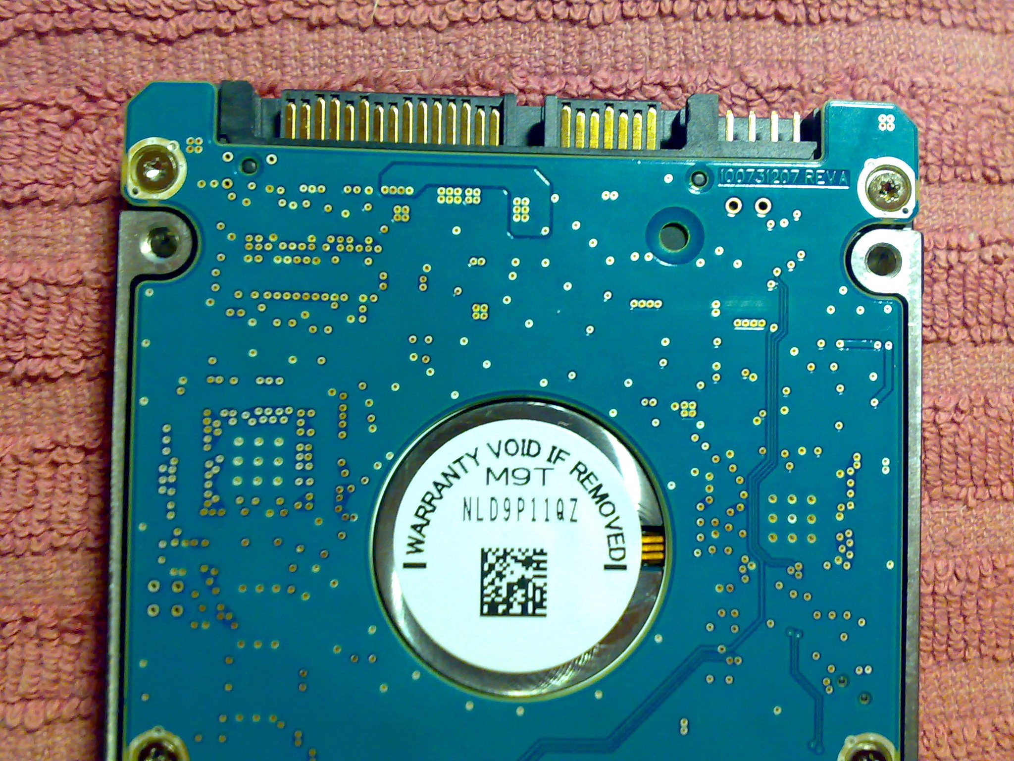

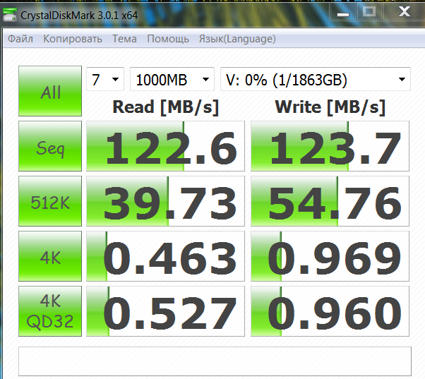

Конечно STDR2000200, тесты хорошие.
Спасибо! За фото и тесты!

С внешними дел никогда не имел.
Samsumg m9t на 2Тб у нас не дождусь.
Продаются Внешний HDD Seagate-Samsung 2TB M3 [STSHX-M201TCB] 2.5" USB 3.0 и Внешний HDD Seagate 2TB Backup Plus Portable [STDR2000200/STDR2000201] 2.5" USB 3.0
Там внутри m9t.
Мне надо их вынуть и в sqd-1000 перекинуть.
Цитата:
Что внутри
Бокс держится на 10-ти защёлках, 3 вдоль с каждой стороны а 2 по краям
Без потери гарантии эти коробки вскрываются или нет?

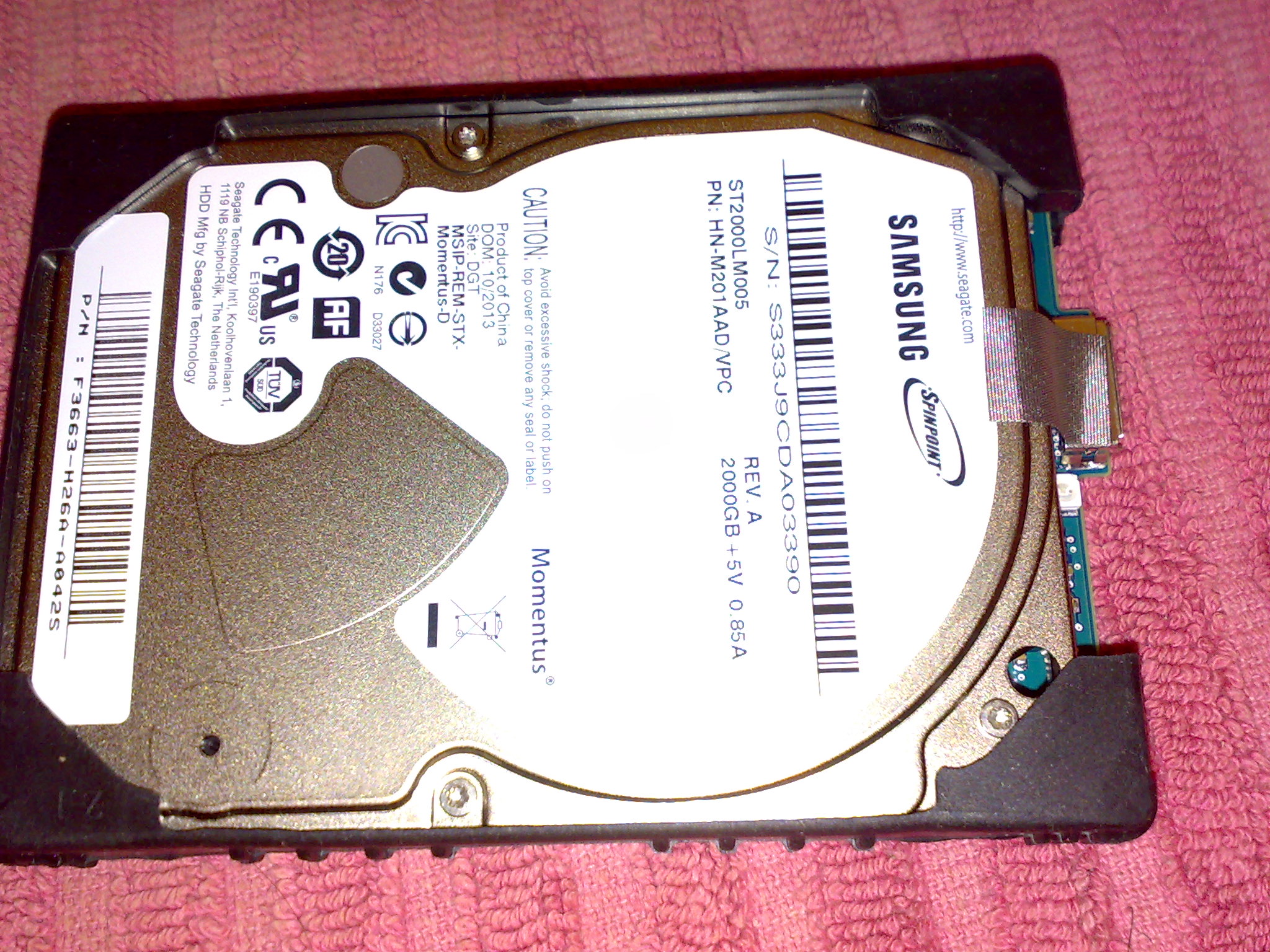

Регистрация: 06.07.2012

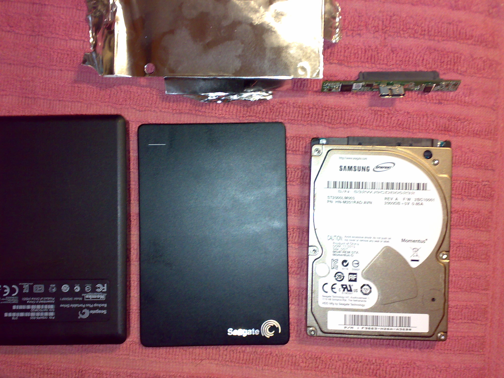

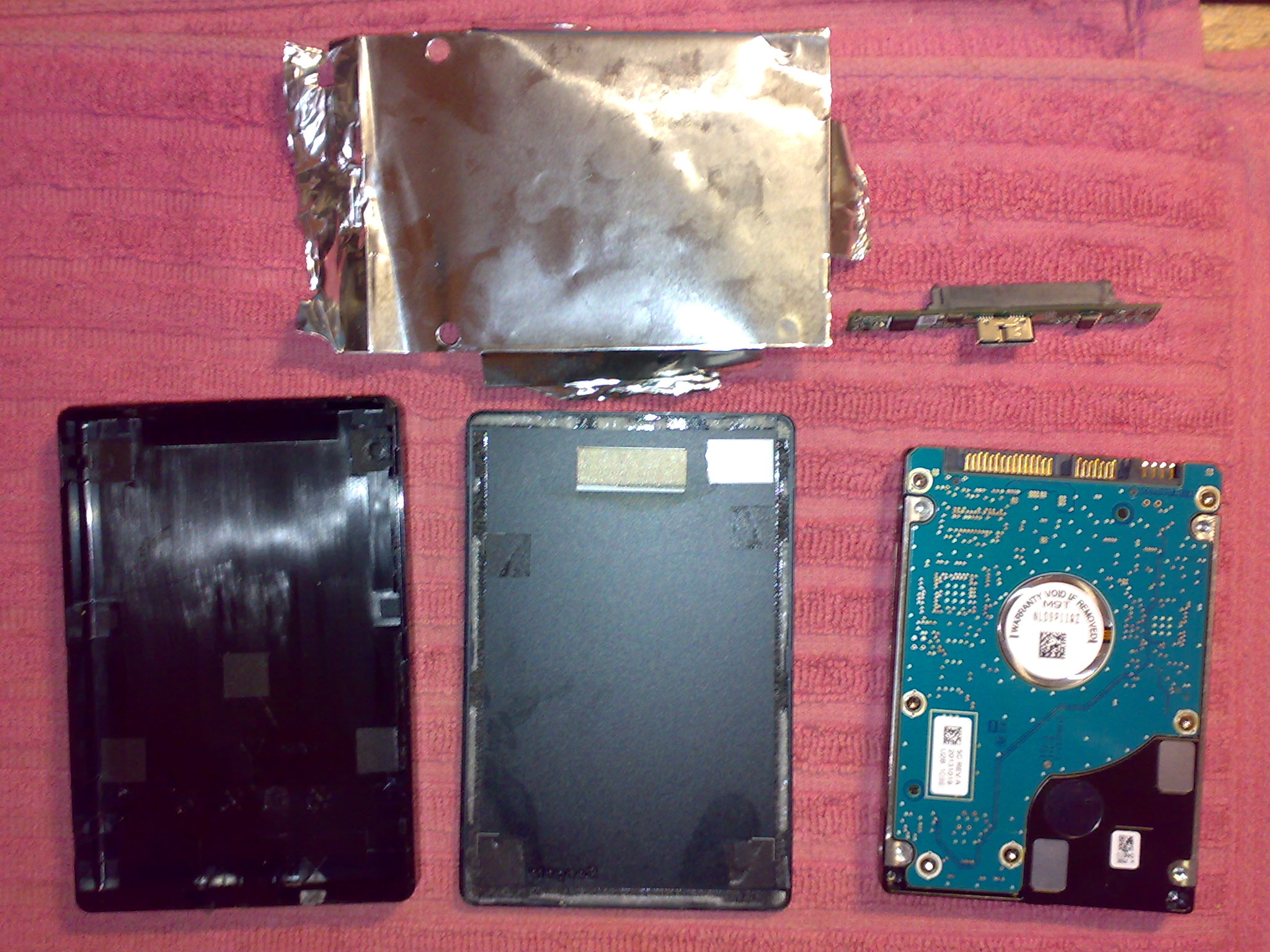

А что его ждать, купи внешний STDR2000200 и вынь как на картинке выше, зачем переплачивать и ждать?
Добавлено спустя 2 минуты 35 секунд:

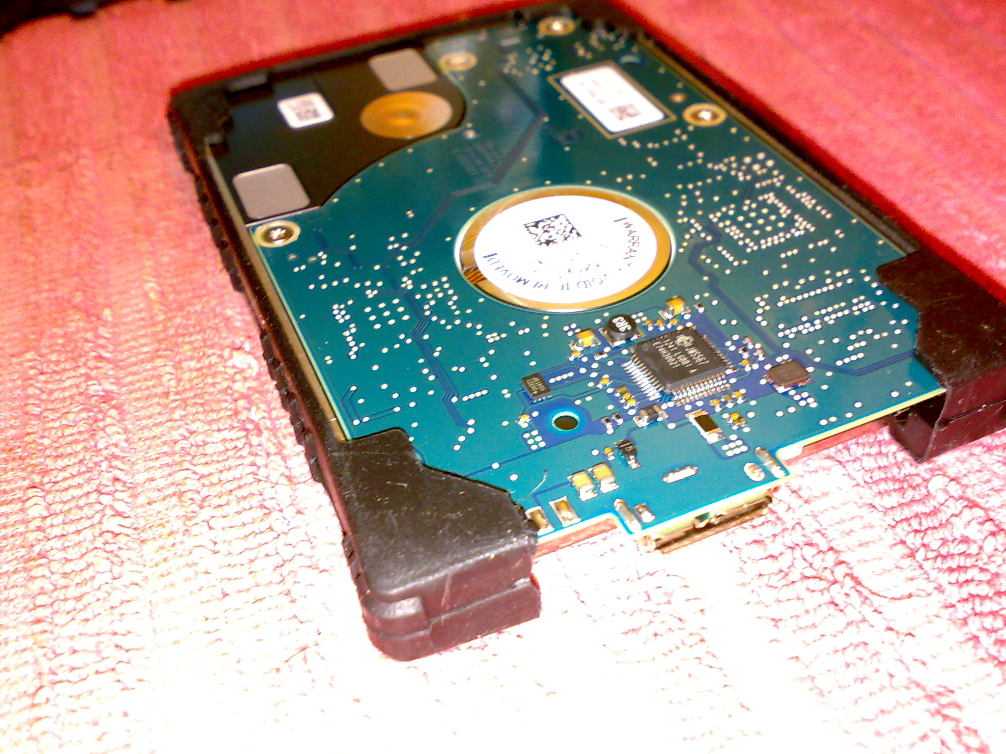

Поясню.
Seagate-Samsung 2TB M3 (модель диска ST2000LM005) имеет внутренний интерфейс USB впаянный
Seagate 2TB Backup Plus Portable (модель диска ST2000LM003) имеет внутренний интерфейс SATA-3 со съёмным, внутренним переходником SATA-USB
Что бы было понятно, фото, сам вынимал и тот и тот.
Добавлено спустя 10 минут 37 секунд:
Верхушка последнего см. выше
TTX:
У M3 нескользящие ножки и антивибрационные уголки. Греется порядком 49 - 53°C.
У STDR2000200 тонкий корпус и защита от помех и наводок (бумага/фольга). Не сильно грееется 42 - 48°C
