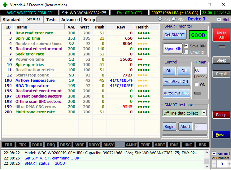

Вы почему то не туда пишите. Вика нашла четыре битых секторов, но в смарте их почему то нет :dntknw: возможно диск уже их вылечились или ещё чего.
По феншую надо переписать весь объём диска.

Sania. а это разве не ошибки с кабелем? у меня просто такой винт один уже еть (все чертов кабель сата красненький :D ). и на сектора с временем доступа в 450мс плевать что ли :?:
SMART.png [ 56.99 КБ | Просмотров: 2146 ]

Да, это с кабелем. Если вы пересканируете тот сектор с такой задержкой и он опять похожую задержку покажет, перезапишите его, возможно пройдёт.

Sania. так какая тогда связь между 4-мя мертвыми секторами на 1тб и 2-мя ошибками по кабелю :roll:

Возможно никакая, возможно прямая. При записи и в то время как на другом диске была ошибка на интерфейсе на диске, произошла ошибка записи. Или во время скана была ошибка на интерфейсе на втором диске и глюк произошёл.
можно поподробнее?

Удаляете все разделы на диске и в виктории ставите на запись, это делается нажатием на надпись write и далее Start.

Sania. ясно, спасибо. завтра запущу.

Sania. сделал как сказали, выложил в правильную тему https://forums.overclockers.ru/viewtopi ... #p13884294 (а то меня как то во внешние занесло :fingal: )
