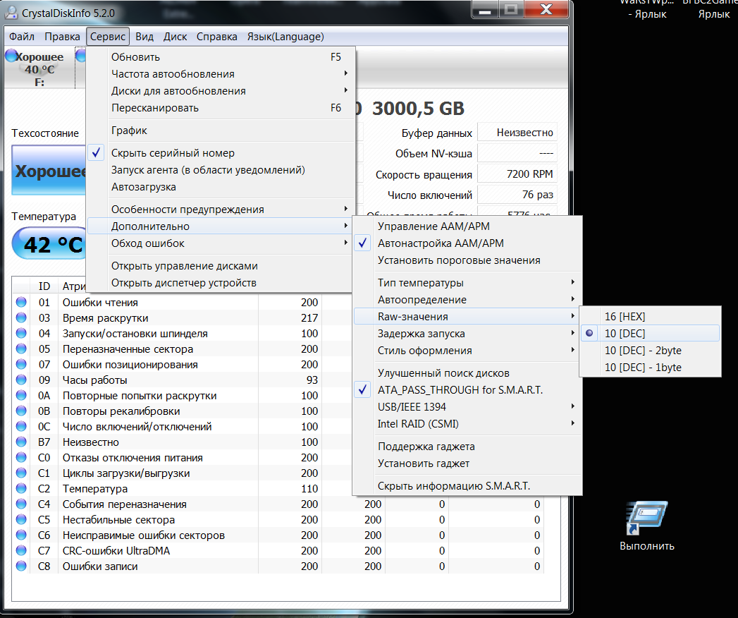

GUNman писал(а):
К сожалению сейчас диски в плачевном состоянии, пора им на покой((
Будьте добры S.M.A.R.T Crystal Disk Info на языке 10 DEC
DEC 10 в Crystal Disk Info 5.2.0.png [ 182.85 КБ | Просмотров: 1639 ]

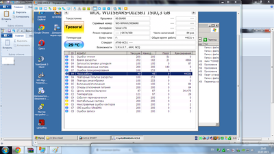

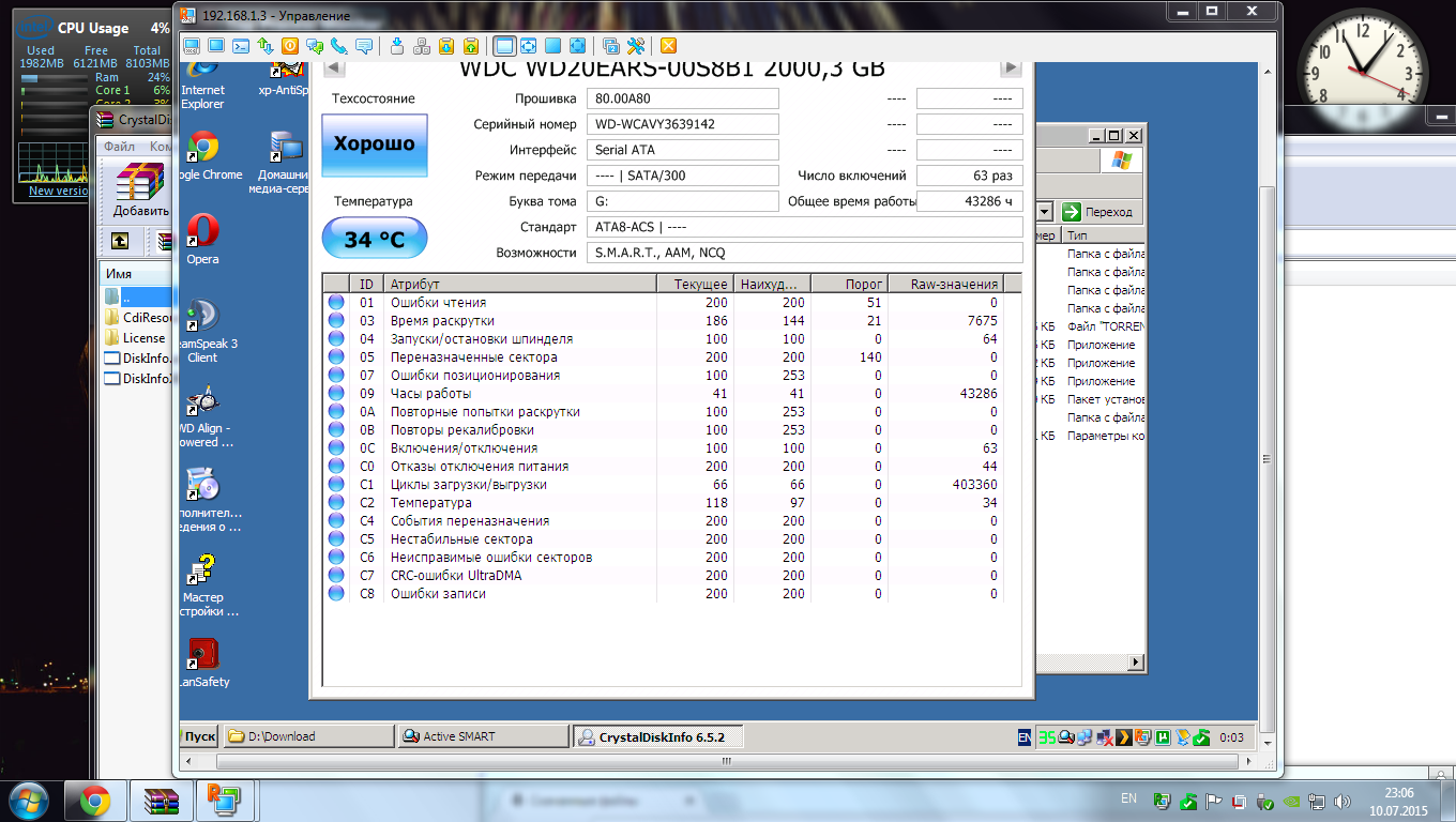

Регистрация: 19.03.2004
Откуда: СПб
А по теме, ну у меня сценарий использования в целом такой: ОС на отдельном HDD ессно, а анные на диск записываются и потом только читаются. Причем не с какой-то там дикой интенсивностю 24х7, вряд ли за год набежит те самые 180 Тб, рекомендуемые Seagate... больше волнует низкая надежность Seagate в целом и 6 блинов/12 голов, что возможно дает значительно выше шум, чем красные WD...
15ears-1.png [ 289.95 КБ | Просмотров: 1482 ]
20ears.png [ 293.06 КБ | Просмотров: 1483 ]

GUNman WD20EARS то нормальный, более живучий. Пока не посыпался как WD15EARS, вынуть его из системы и под BackUp на полку.
Кстати бывает что диски с нестабильными секторами ещё долго работают на ваш страх и риск.
