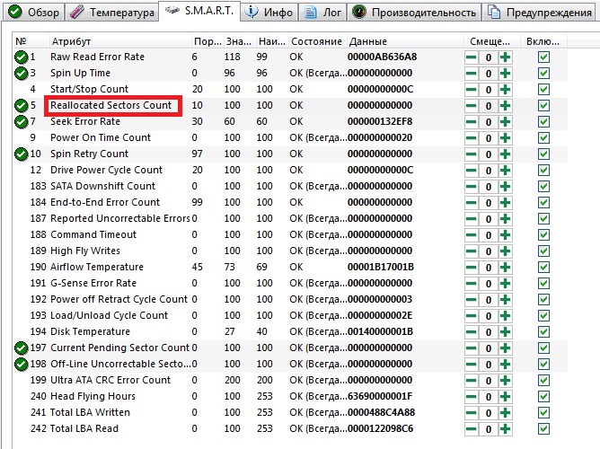

Седня смарт показал воскл. знак, интересно почему?
ST1000DM003-1CH162 S1DE6L1D S.M.A.R.T.:
| ID# | Parameter | Value | Threshold | Worst | Raw |
| 1 | Частота ошибок чтения | 118 | 6 | 99 | 190175112 |
| 3 | Время разгона шпинделя | 97 | 0 | 97 | 0 |
| 4 | Количество включений шпиндельного двигателя | 100 | 20 | 100 | 420 |
| 5 | Количество переназначенных секторов | 100 | 10 | 100 | 0 |
| 7 | Частота ошибок позиционирования | 82 | 30 | 60 | 196703936 |
| 9 | Время во включенном состоянии | 99 | 0 | 99 | 1632 |
| 10 | Количество повторных попыток запуска шпинделя | 100 | 97 | 100 | 0 |
| 12 | Количество циклов вкл./выкл | 100 | 20 | 100 | 413 |
| 183 | Runtime bad block (Total) | 99 | 0 | 99 | 1 |
| 184 | End-to-End error | 100 | 99 | 100 | 0 |
| 187 | Счетчик неисправимых ошибок | 100 | 0 | 100 | 0 |
| 188 | Command timeout | 100 | 0 | 100 | 0 |
| 189 | Параметр определяется производителем | 100 | 0 | 100 | 0 |
| 190 | Температура воздуха в корпусе | 65 | 45 | 50 | 588644387 |
| 191 | G-Sense Error Rate | 100 | 0 | 100 | 0 |
| 192 | Количество повторов в(ы)ключения | 100 | 0 | 100 | 40 |
| 193 | Количество парковок БМГ | 100 | 0 | 100 | 485 |
| 194 | Температура | 35 | 0 | 50 | 17179869219 |
| 197 | Текущее количество нестабильных секторов | 100 | 0 | 100 | 0 |

Есть винчестер Seagate ST2000DM001 2TB, которому неделя. Смущает параметр Reallocated sectors count в СМАРТе.
Это вообще очень страшно или как?
HDD.jpg [ 176.32 КБ | Просмотров: 3222 ]
Регистрация: 16.10.2009
Interceptor писал(а):
Смущает параметр Reallocated sectors count в СМАРТе. Это вообще очень страшно или как?
Страшно когда RAW значение (на вашем скриншоте обозначено как Данные), отлично от нуля, у вас оно равно нулю, следовательно и поводов для беспокойства нет.
