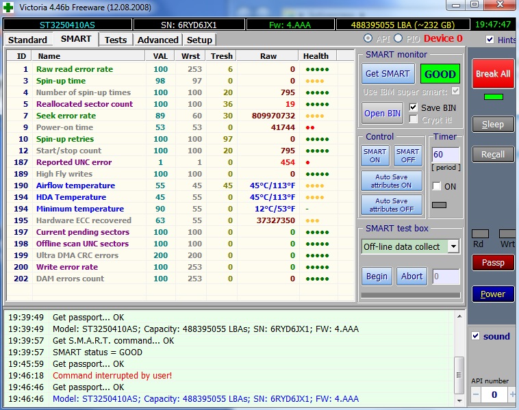

Вечер добрый!
Проверьте, пожалуйста, смарт 250gb. Плохо петрю в них
Смарт Victoria
смарт 250.jpg [ 217.89 КБ | Просмотров: 6748 ]
Регистрация: 02.05.2006
sarge8383
Начал сыпаться, может скоро помереть.
Данные сохраняйте и думайте о замене.
Регистрация: 21.12.2013
Откуда: Ростов-на-дону
Tomset, что вам об этом вердикте сказало? ТО есть какие именно результаты?
Проверяю HD tune pro на ошибки(errors) и после 80% пока все сектора целы.
А вообще на нём стояла система. После обрубки питания(следствие переразгона проца) начал вылезать синий экран, с какой ошибкой - не помню. Но ведь как шайло-обменку можно же использовать?
sarge8383
5 - атрибут. Количество переназначенных диапазонов секторов.
Следите за ним. Если значение RAW будет увеличиваться , то скоро помрет.
Если не будет увеличиваться, то поживет.
Спасибо за помошь!
