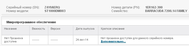

Ищу по городу ST1000DM003 партии 9YN162 для дальнейшей перешивки на CC4H, но попадаются только 1CH162 и 1ER162 (fw CC43).
Вопрос: Что это за партия 1ER162-300 с CC43? Как у нее обстоят дела с парковками? Быстрый поиск результатов не дал, продавцы тоже ничего толком обьяснить не могут...
Регистрация: 16.10.2009
Кто вам сказал что перепрошивка на CC4H, отключает парковку? Вероятность эта 50%50 и никто не гарантирует 100% результат. Чем не устраивает запуск hdparm?
1ER162-300 - скорее всего новое ответвление модельного ряда, серия Constellation CS, точно должна быть без парковки, может вам лучше купить диск этой серии.
Solitary Experiments ©
Регистрация: 13.08.2014
Там где искал ST1000DM003 партии 9YN162 без проблем можно было их сдать (если CC4H не отключала парковку), по договоренности... Костыли типа hdparm стараюсь обходить стороной, субъективно. Возьму пока на тест 1ER162-300, если что верну. Кстати, списал SN от 1ER162-300 пока его разглядывал - по сайту новых прошивок нет, походу свежак.
1ER162-300:
1ER162-300.jpg [ 51.28 КБ | Просмотров: 7974 ]

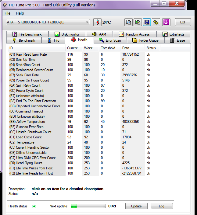

Регистрация: 18.05.2007
У меня с этим "костылём" Seagate ST2000DM001 2Tb работает уже около двух лет, никаких проблем. По крайней мере не клацает бесконца головками при парковке и смарт в норме. Я его когда брал, то главная цель была взять 2-х блиновую вариацию этой модели, и именно 2-х блиновую я и взял. От диска только положительные впечатления-сбалансирован отлично, скорости на высоте, практически бесшумный.
Диском очень доволен (тьфу-тьфу-тьфу :crazy: ).
