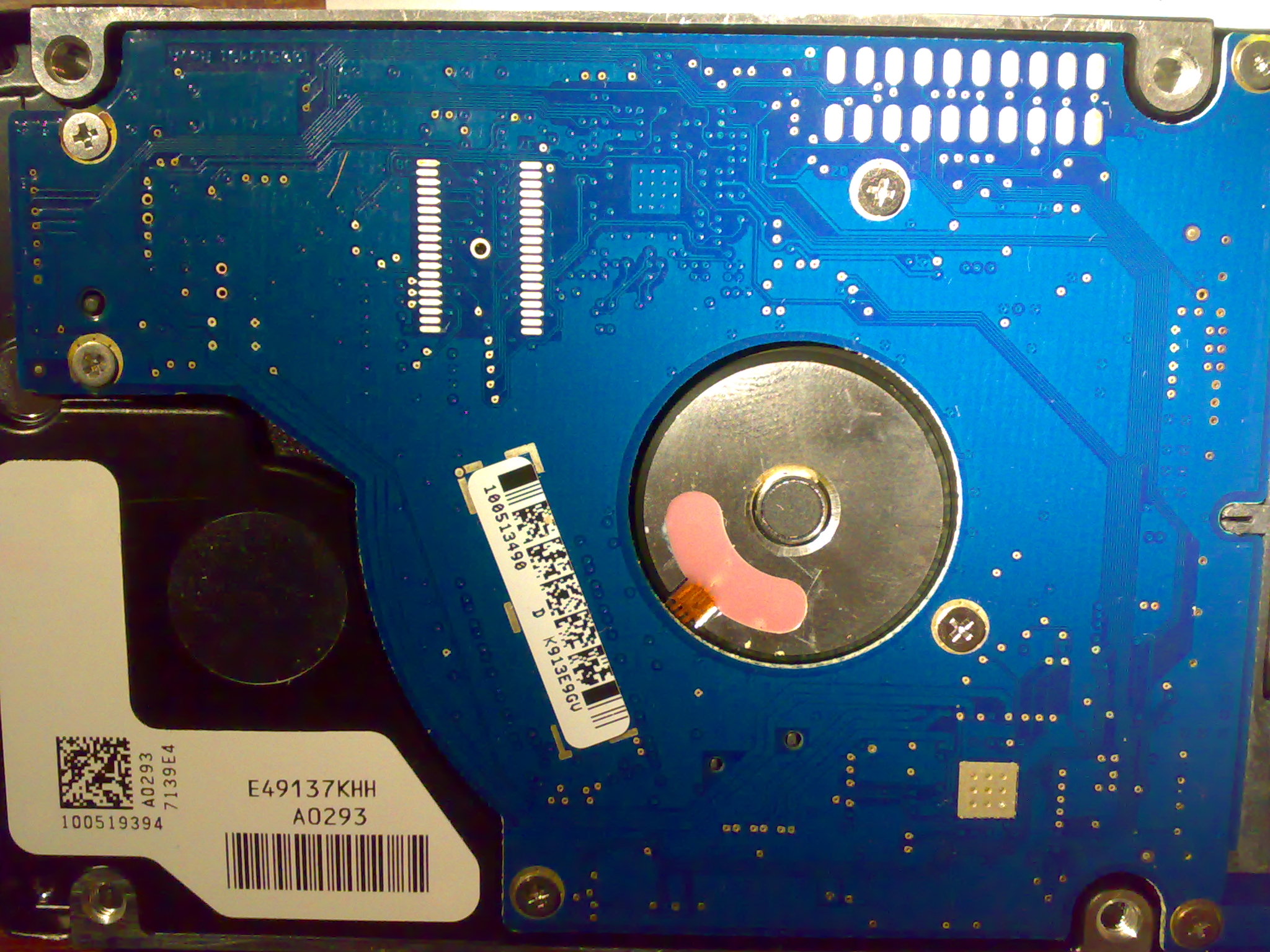

02112014519.jpg [ 612.94 КБ | Просмотров: 1893 ]
Смотри-ка какой усатый
