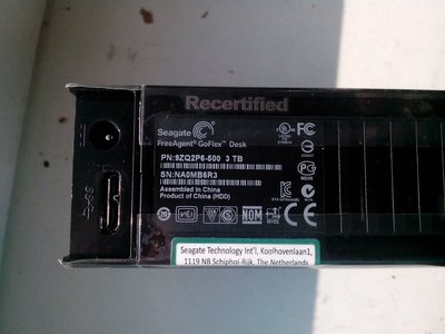

Ребята, раз уж попал в эту тему, то расскажу свою историю...
В 2012 году через товарища купил в США внешний жесткий диск Seagate FreeAgent GoFlex Desk 3Tb, PN: 9ZQAN8-571 (STAC3000102). В середине 2014 года, он периодически начал клацать головками, но работал. Использовался он 24/7, 365 дней в году, как медиа-хранилище на торренто-качалке. Я особо не лез, пока не начали отваливаться логические диски. В США большого желания отправлять не было, да и не хотелось, ведь могла быть какая-то простая причина неисправности. Тогда я переписал всю информацию успешно и полез разбираться. Изначально, предположил, что переломался кабель микроБ на ЮСБ 3.0, так как диск стоял на подоконнике, кабель упирался в оконную раму и изгибался под почти прямым углом. Тем более при шевелении кабеля или подставки, вроде бы он начинал работать... Заказал в китае кабель, поменял, не помогло. Решил идти дальше и разобрал подставку, возникло предположение, что разбит разъем микроБ, в который собственно и вставляется кабель. Заказал разъем, знакомый ремонтник его заменил, у него же проверили подставку на другом диске, работает. У себя поставил свой диск, тоже отваливается :( Стало понятно, что дело все же в самом винте. Где-то в этот момент меня осенило и я проверил гарантию на сайте сигейт и обнаружил, что на этот диск была гарантия 2 года и его можно вернуть по RMA. Но комплектный кабель я порезал, в подставке уже перепаян разъем, надежда, что его заменят ничтожно мала. Решил все же вскрыть бокс, в котором он установлен, нашел на ютубе видео-инструкцию по вскрытию и приступил.
Тут хочу отступить и сказать почему я раньше его не подключил напрямую к САТА, чтобы убедиться что проблема именно в диске. Дело в том, что разъем, которым он вставляется в подставку глубоко утоплен и обычные САТА кабели и питание в него просто не вставляются. Но я исхитрился, подобрал подходящий кабель питания и подрезал САТА-разъем на китайском кабеле. Все подключилось и тесты он даже проходил в сигейтовской утилите, а как ставишь на подставку, то сбой, то работает...
В общем максимально аккуратно, насколько было возможно я вскрыл бокс, извлек диск. Снаружи открылось все прекрасно, но внутри пару защелок оказалось все же сломано. Покрутил его в руках, визуально все в порядке, окислов и плесени не наблюдается, напомню, что стоят он возле окна, на котором периодически выпадает конденсат. Я даже аккуратно снял плату, почистил контакты, поставил на место, но и это не помогло.
Тогда принял решение отправить его по-гарантии RMA в Польшу (ближайшая страна от меня с представительством сигейт). Тем более интерфейсный кабель не нужно отправлять (родной порезан), а если откажут в гарантии, то обратно я получать его точно не буду, пусть прибьют гвоздем к стене или тратят деньги на пересылку туда-сюда. Я потеряю лишь стоимость пересылки, которая составила около 30 баксов. Отправил. Примерно через неделю диск уже был в Польше и еще через пару дней я обнаружил статус об отправке мне на замену другого диска из Голландии. Предполагаю, что получив его в польше, техник в представительстве подключает и смотрит действительно-ли диск сбойный, если да, то дает отмашку на замену, если нет, то возвращают обратно.
Еще примерно через неделю был получен жесткий диск PN:9ZQ2P6-500 SN:NA0M2Q9N c надписью на нем Recertified. На надпись особо внимания не обратил, так как внешний вид вроде бы соответствовал новому диску.
Кстати, при получении пришлось заплатить расстаможку 18 баксов, так как сигейт все отправляет через курьерскую службу UPS, а у нас такие отправления стоимостью более 10 евро подлежат расстаможке, хорошо, что сигейт указывает стоимость замены 34 бакса и не насчитали мне 50 баксов расстаможки. По-хорошему, нужно при отправке провести процедуру помещения под таможенный контроль, вещи которая отправляется по-гарантии, но это слишком муторно для такой стоимости и второй косяк будет, когда приходит другой диск с другим серийным номером, а не старый отремонтированный. Т.е. полюбому скажут, что это другая вещь, а не та, так что плати...
В общем новый диск был протестирован сигейтовской утилитой, все с ним отлично. Накидал я на него фоток, фильмов, музыки и остался он работать под присмотром на рабочем компе. Так как не было времени навести порядок со всем и вернуть его на торренты. Проверил на него гарантию через сайт, показало 3 месяца... Лучше чем ничего.
Через 2 месяца не напряжной работы (тупо включался с компом днем и практически больше ничего не делал), он в один прекрасный момент один раз хрюкнул головой и затих навечно. Слава Богу, что все фотографии, которые я на него закинул, остались на рабочем диске, а их там было лет за 6-8 в единственном экземпляре. То, что свежее кидал с фотика на него, пришлось частично восстанавливать на фотике, благо там карточка большая и почти все восстановилось.
Снова упаковал это чудо в коробочку и пустил в почтовое путешествие, правда уже за 16 баксов, оказывается некоторые операторы не знают, что можно отправить как посылку, что в 2 раза дешевле, чем мелкий пакет. Это вообще удивительно, как хватает ума у людей отправлять коробку весом в 2кг, как мелкий пакет, жаль в первый раз я этого не знал и потратил впустую 14 баксов :( Ну да ладно, главное чтобы диск прислали рабочий.
Неделю в пути и это чудо уже в Польше, еще пару дней и новый отправляется ко мне из Голландии. Наверное у них там в Голландии конвеер просто, щас с пылу и жару прилетит новенький, наивно надеялся я.
Через недельку снова еду и расстамаживаю за 18 баксов, распаковываю:

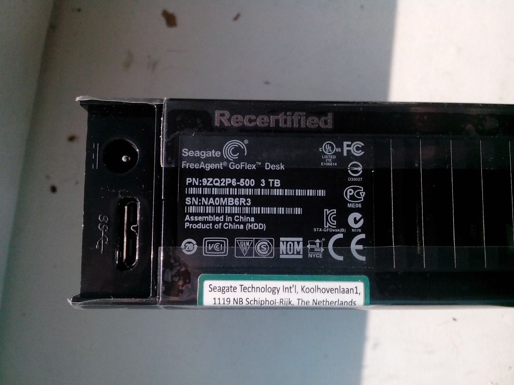

Product Brand Seagate
Номер модели STAC3000202
Номер детали (PN) 9ZQAD8-572
Marketing Name FREEAGENTGOFLEXDESK
Опять на нем наклейка Recertified.
IMG_10102014_122254.jpg [ 103.94 КБ | Просмотров: 2085 ]
Гарантии снова 3 месяца, любезно сообщает мне сайт сигейт. Тут уже начинают закрадываться у меня сомнения, что это такое за чудо они мне прислали снова. Не долго думая, я ставлю его под тесты записи-чтения в AIDA64. Уезжаю. Возвращаюсь через пару часов, вижу линейный график, который в какой-то момент обрывается. Останавливаю тесты. Алле, диск ты где? А диска нет... Перезагружаемся, передергиваем питание, вроде появляется, размечаться не хочет - сбой, тесты сигейтовской утилитой не может - или сбой или не видит. Подключаю напрямую к другому компу, при включении щелчки головками, потом затихает и все, БИОС не видит. Подключаю через подставку, аналогично.
Написал пару ласковых сообщений на форуме сигейта, открыл на форуме жалобу. Почти месяц с перерывами занимаюсь перепиской куда они могут мне позвонить, чтобы поговорить на английском. Неделю назад позвонили, переговорили, потом отписал им снова, наконец-то они вникли в ситуацию. Обещают на этот раз отправить уже НОВЫЙ диск. Я пытался у них добиться, в какую страну мне отправить диск, чтобы выслали нормальный, сказали, что это не принципиально, главное сообщить потом письмом номер отправки по RMA. В общем надеюсь, что Бог троицу любит и третья попытка увенчается успехом... Да и при возврате диска, обратный адрес можно указать другой, т.е. получить замену может человек в другой стране, где за UPS не нужно платить расстаможку, что я планирую сделать. А просто выкинуть в мусор, как-то рука не поднимается, хотя видимо стоило это сделать еще с первым диском, а за потраченные деньги уже можно было бы купить новый и может другого производителя.
Извиняюсь, если много буков, но уж очень накипело... Всем удачи и пусть ваши диски служат долго и счастливо, как те, которые выпускали 5-10 лет назад.
