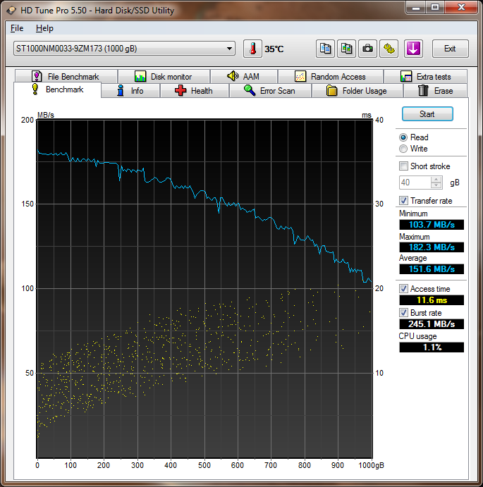

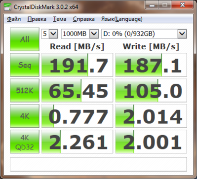

Кто-нибудь уже купил ST1000NM0033?
Да, сегодня взял один ST1000NM0033. Нужен был новый диск для хранения важных данных на замену старичку WD Caviar Black 750Gb 32Mb SATA II. Решил попробовать именно этот Сигейт во-первых из-за гарантии в 5 лет и высокой надежности (по оф. данным Сигейта), а также кеша в 128 Мб (для души). Да и серия новая - тоже приятно.
Из того, что можно оценить в первый день: он тихий - приятно тихий. После вечно хрустящего Блэка это настоящий подарок. Его практически не слышно (а помучил я его копированием данных туда-сюда сегодня очень хорошо). По температуре - в комнате 24.3 градуса, Сигейт SV35 2Тб (тоже недавно взял) - 31 градус, Constellation ES.3 - 34 градуса (диски находятся в равных условиях обдува). Скорости - на уровне. Небо и земля после Блэка. Скрины ниже. Надеюсь, что будет работать без сюрпризов.
