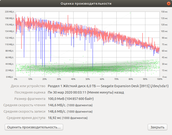

После форматирования делает вид, что работает нормально :)
Снимок экрана от 2020-03-30 00-03-20.png [ 163.27 КБ | Просмотров: 2407 ]
Хотя завал скорости от времени ощутим.
Диск может быть подделкой? В прайсах действительно пишут, что он 7200 оборотов

У меня в корпусе стоит
Device Model: ST6000DM003-2CY186
Rotation Rate: 5425 rpm
upd это норма, судя по отзывам. Ошибка в тех прайсах.

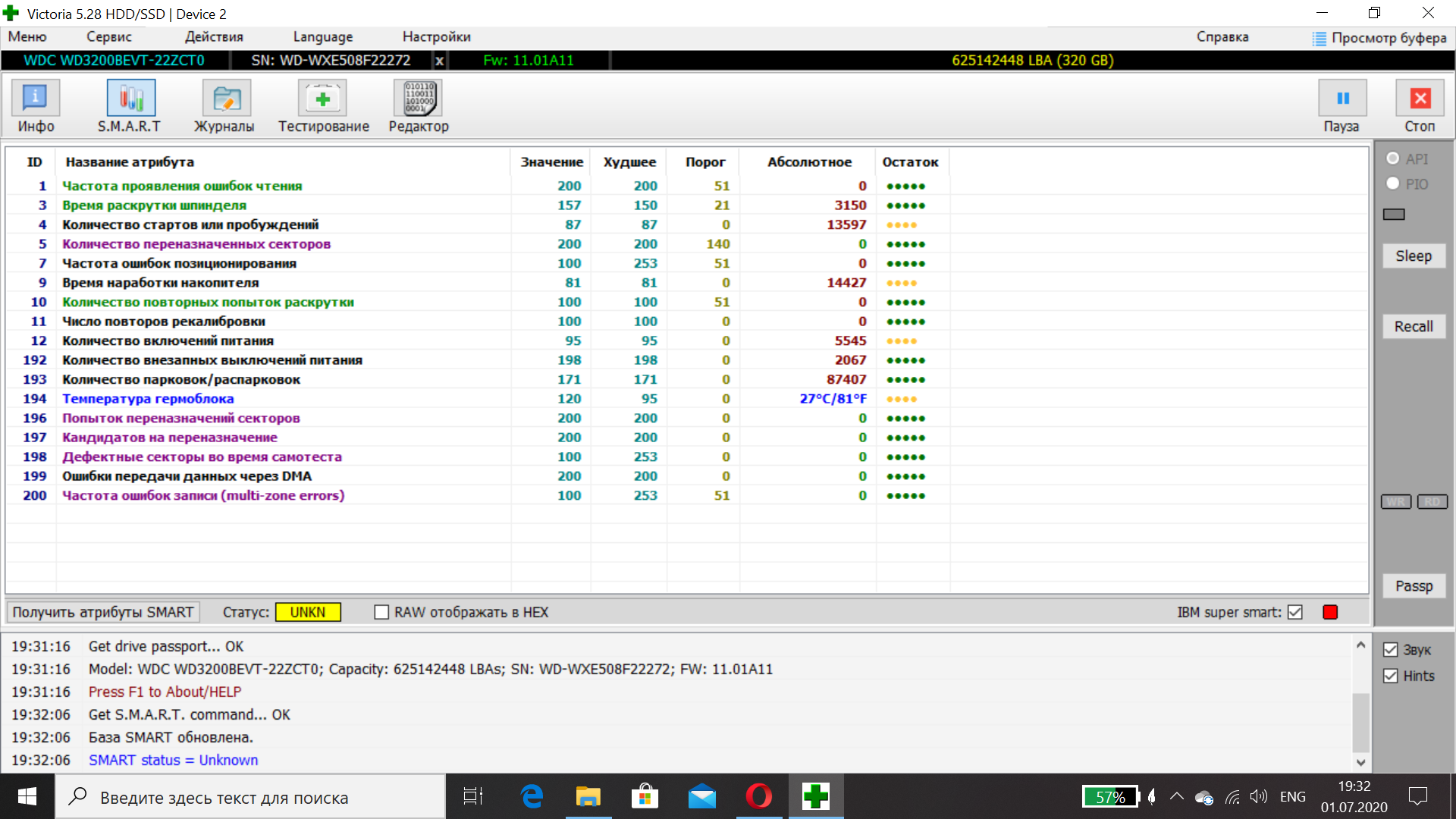

Сегодня столкнулся с непонятной проблемой. Есть внешний диск с внешним питанием Seagate Expansion STEB4000200, в использовании год. Подключен к роутеру Keenetic Giga KN-1010 по юсб 3.0. Используется, соответственно, как сетевой диск, в основном для просмотра кино с тв бокса. Сегодня обнаружил, что роутер перестал определять диск. При этом, если диск напрямую подключить к пк, то пк его видит, все файлы на диске запускаются. Роутер перегружал, ничего не помогает. Дабы исключить возможную смерть юсб-порта роутера, подключал к нему другой внешний диск - он определяется роутером. Не пойму в чем дело. Может, кто нибудь подскажет, в чем может быть проблема? Ведь если по гарантии диск отдавать, то они подключат его к пк, он определится у них, соответственно, в гарантии откажут, ясно дело..
зы: при подключении к роутеру, сам жд внешне реагирует нормально - индикатор загорается, диски раскручиваются.. Но роутер его не видит.

SK.art Подключи к компу и протестируй диск, SMART посмотри.

mol61 запустил сейчас тест на битые сектора в программе HDTune.. Такой сойдет? Правда, прога определяет диск как 2тб,хотя он 4 тб.. Но, по видимому, это особенность программы, т к в пк стоит 3 тб диск, она его тоже как 2 тб определяет

Древний хлам, сам видишь он не понимает большие диски даже. Рекомендую Victoria-5.03. Она не только тестировать но и лечить умеет. Тест на чтение только. Тест на запись диск сотрёт.

mol61 писал(а):
Рекомендую Victoria

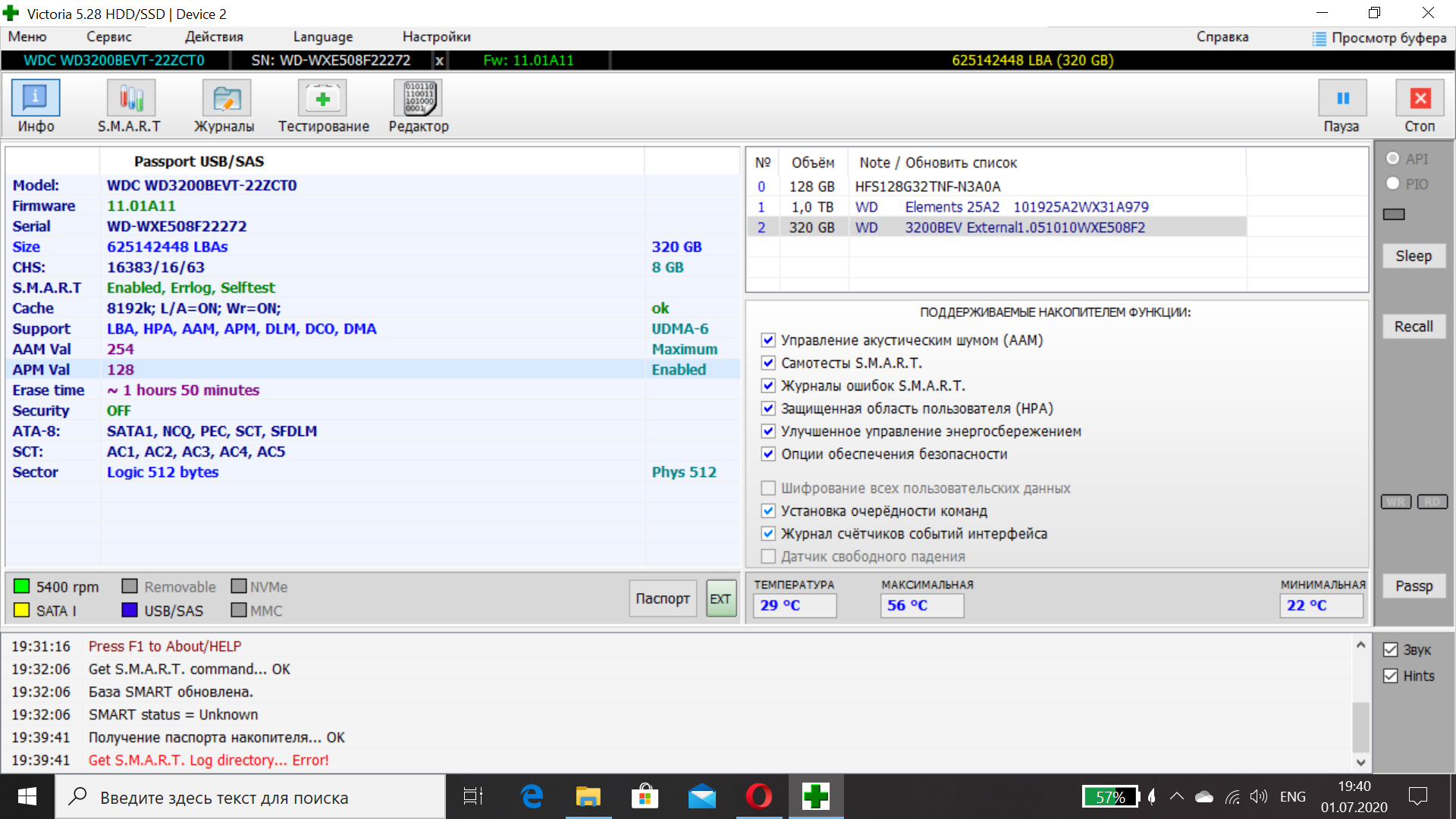

спасибо. Скачал крайнюю версию, запустил тест с галочкой "починить".. Тестируется уже около 6 часов, 65% всего пройдено. Красных и синих секторов пока нет. На данный момент: Светло-серых (100) - 1468, серых (250) - 165, белых (50) - бесчисленное кол-во. Хз что все это значит. По окончании теста проверю смарт и выложу скриншот...
Добавлено спустя 3 часа 59 минут 36 секунд:
В общем, после длительного теста я подключил винчестер к роутеру и он определился!!! Не знаю, что с ним такое было, тестирование вроде ничего такого не нашло.
Я мало понимаю в этом всем, но на всякий случай сделал скриншот:

под виндой она его видит, но там эти ошибки «try Remap... Error», я так понял что из-за того что "операционная система может препятствовать произведению записи на диск со структурированным пространством ..."
