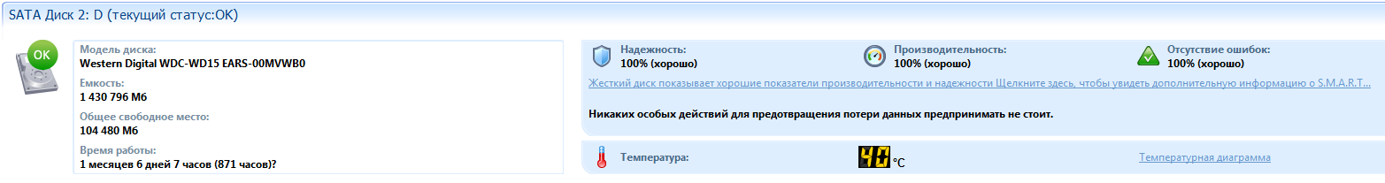

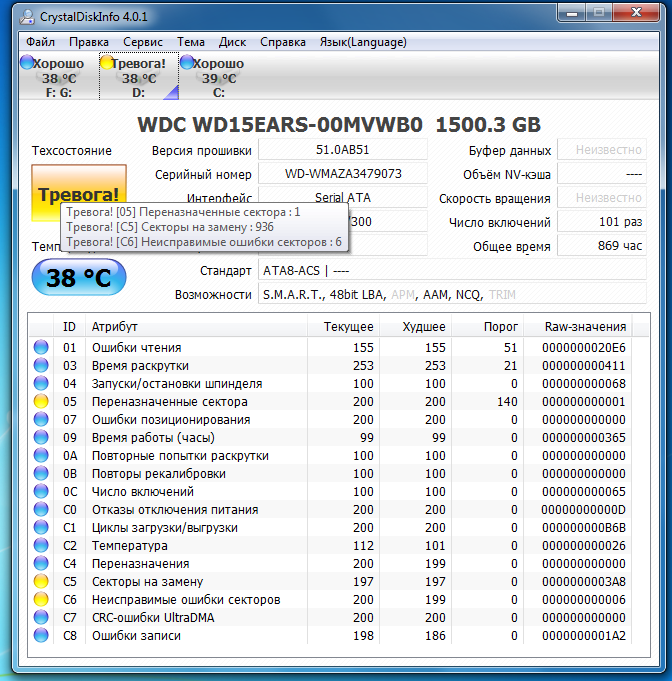

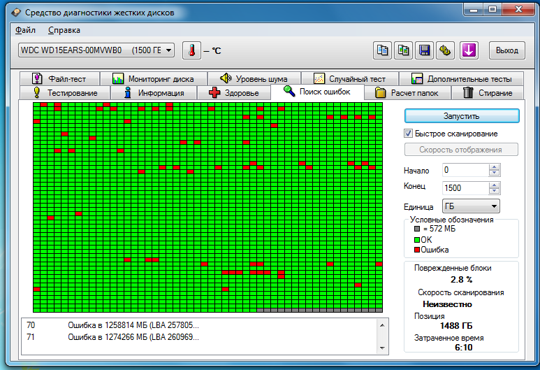

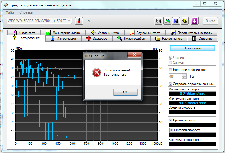

вчера при просмотре фильма диск завис и перескочил на следующий фильм,сегодня не могу ничего скопировать с него или залить,стал хрустеть.
смарт:
диск не падал и на него тоже ничего не падало
он труп?
Добавлено спустя 1 час 9 минут 59 секунд:
сейчас вроде отживел диск,но все равно
а hard drive inspector все время показывает
чему верить?
